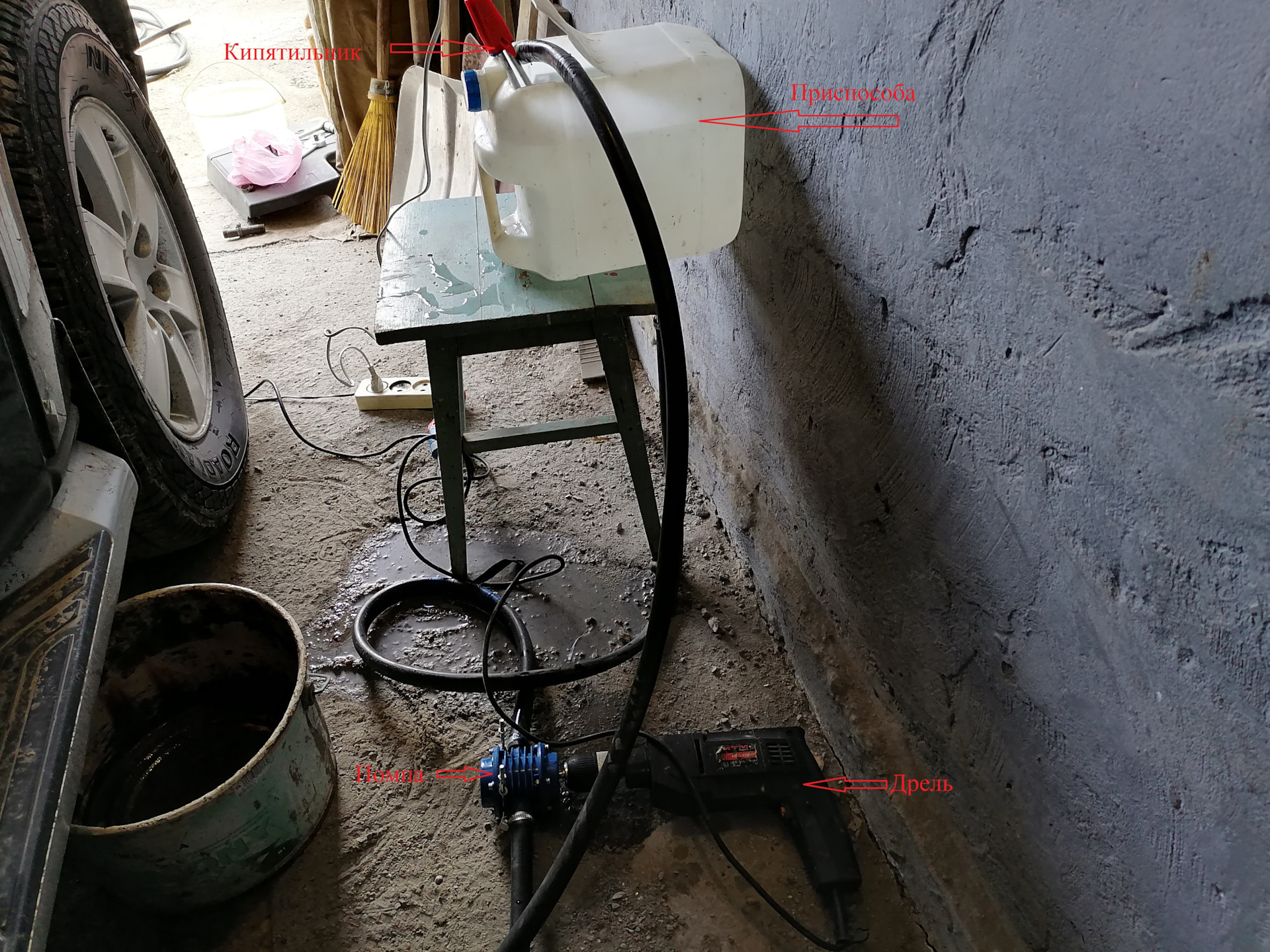

10-ти литровая канистра с врезанным сгоном (в старой канистре сверху вырезано отверстие (чтобы рука прошла внутрь) и просверлил отверстие и установил трубу ¾ (длиной 10 см) (принцип крепежа – через две гайки с резиновыми шайбами)
шланги 3 шт (длина 1,5м; 1,2м и 0,7м) – взял старые куски шлангов
хомуты – 5 шт
помпа для прокачки жидкости (у меня помпа с АЛИ)
дрель с регулировкой оборотов для помпы.
кипятильник бытовой.

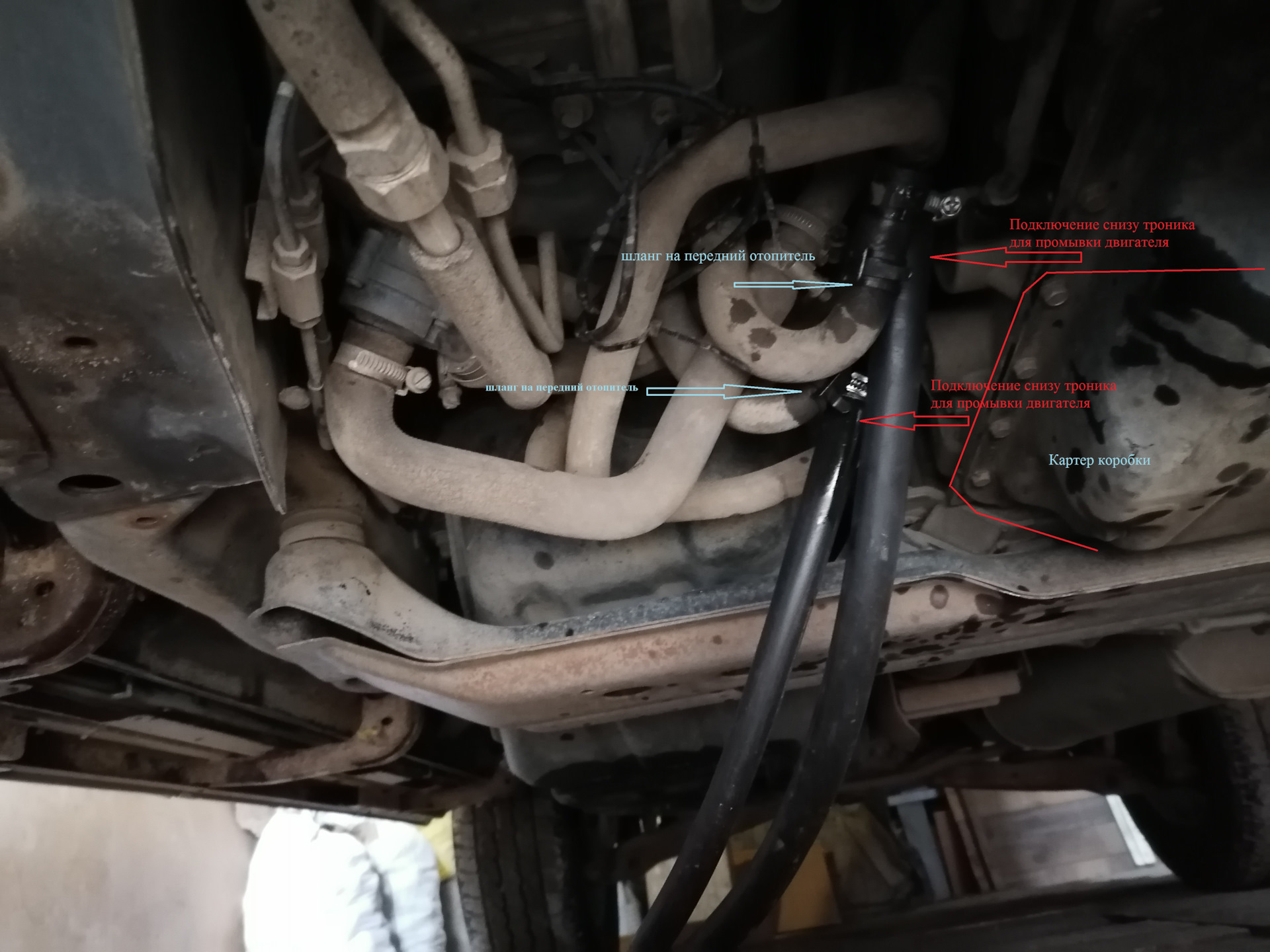

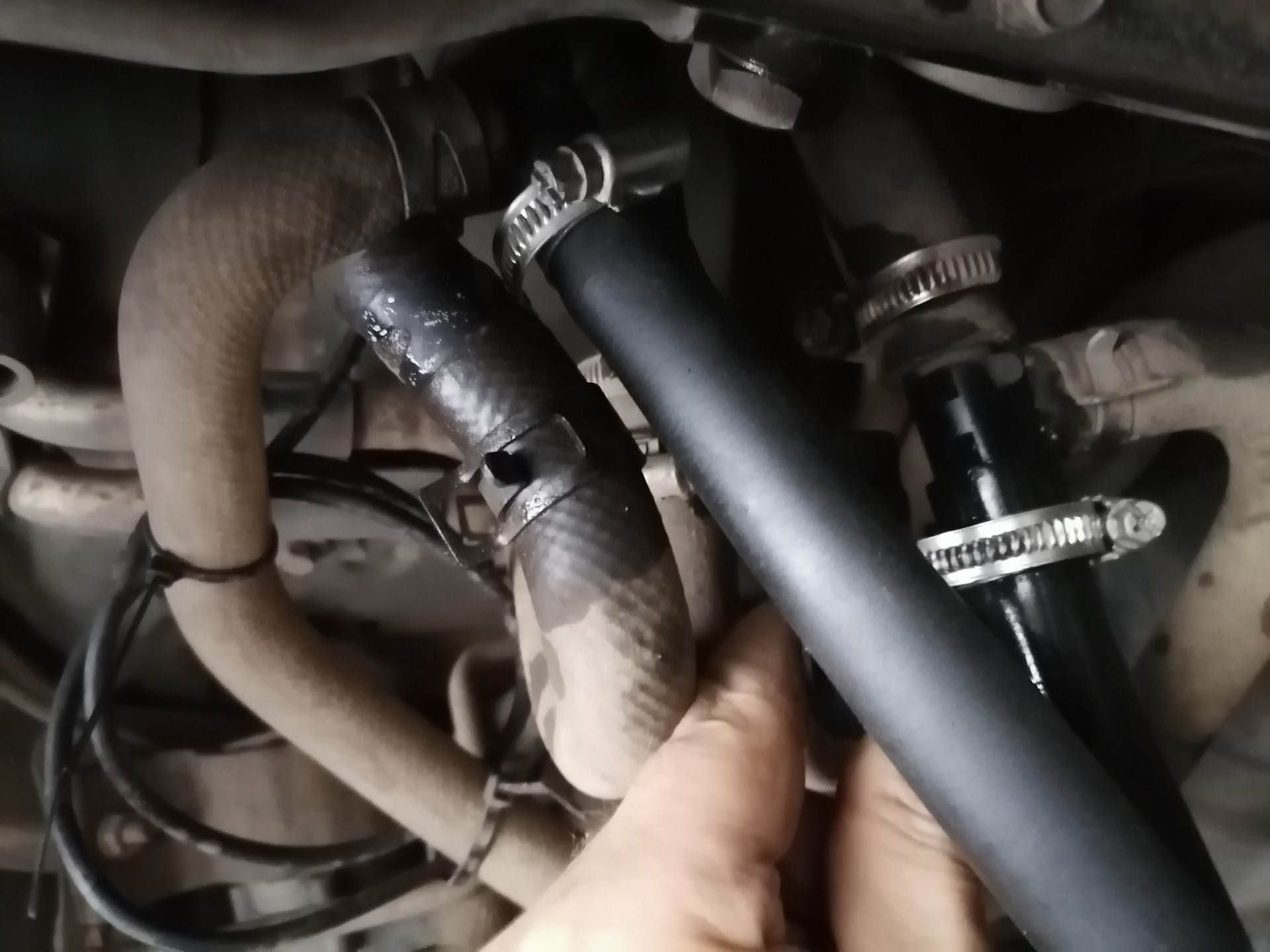

3. Снял шланги (вводной и выводной) с разветвителя отопителей (под машиной между правым передним колесом и топливным баком) – слилось примерно 3л. (не нашел ссылку, где рекомендовался такой метод промывки). При этом к этим шлангам проще подобраться (при наличии ямы/эстакады) чем к шлангам в подкапотном пространстве, и в таком случае моются печки перед и зад.

ДЛЯ ПРОМЫВКИ ОТОПИТЕЛЕЙ шланги для промывки нужно подключить в ВЕРХНЮЮ ЧАСТЬ ТРОЙНИКА (при подключении в нижнюю часть тройника моется двигатель). Так же прогнал чистой водой прогнал чистой водой (10л) до выхода чистой воды – что вылилось слил.

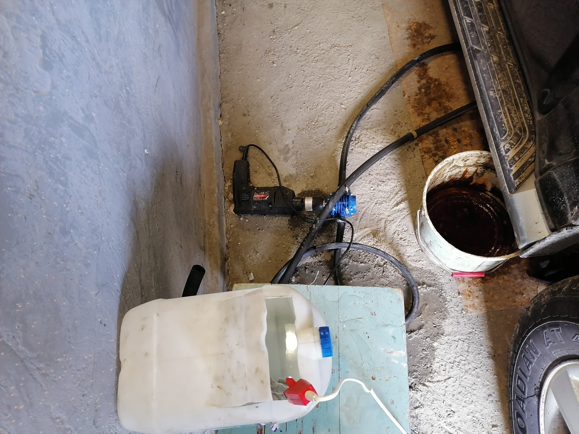

Далее, залил чистой воды в приспособу и установил кипятильник. Отдельно в горячей воде развел лимонку. Как вода в приспособе нагрелась – залил разбавленную лимонку (размешал кипятильником). Включил помпу. Заполнил систему (вошло примерно 4-5 литров). Долил воды в приспособу чистой воды, нагрел до почти кипящего состояния, периодически включая помпу. когда вода нагрелась – помпа работала 10 мин. в одну сторону и 10 мин. в обратку (менял шланги). Время примерное.
Для промывки контура отопителей – аналогичные действия
После промывки двигателя жидкость была светло – коричневого цвета, на дне канистры присутствовали твердые частицы (немного)
После промывки контура отопителей жидкость была немного потемнее чем после промывки двигателя, но твердых частиц и песка было меньше.
