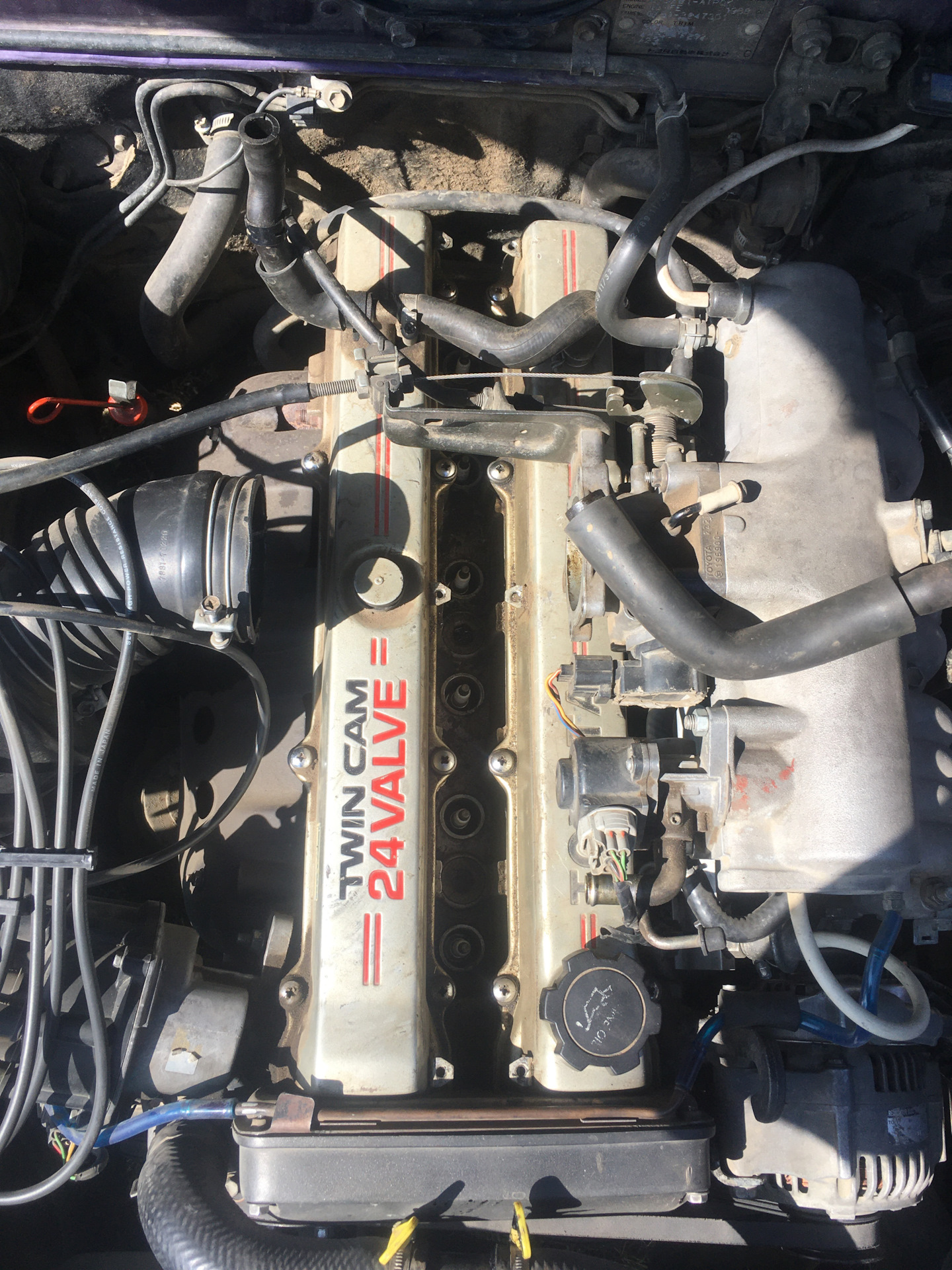

Итак, скидываем ковёр габажника, отсоединяем разъёмы насоса
Снимаем пластиковый серый впускной патрубок, сдёргиваем бронепровода со свечей, снимаем декоративную чёрную накладку между клапанными крышками (так удобнее), обязательно отключаем разъёмы катушки и коммутатора, выкручиваем свечи.

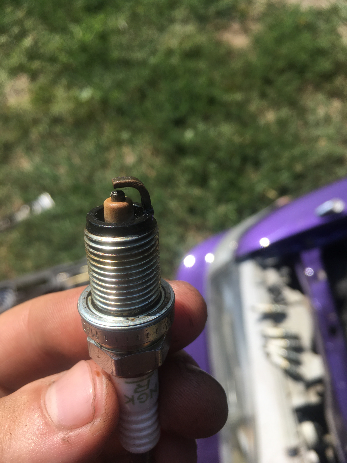

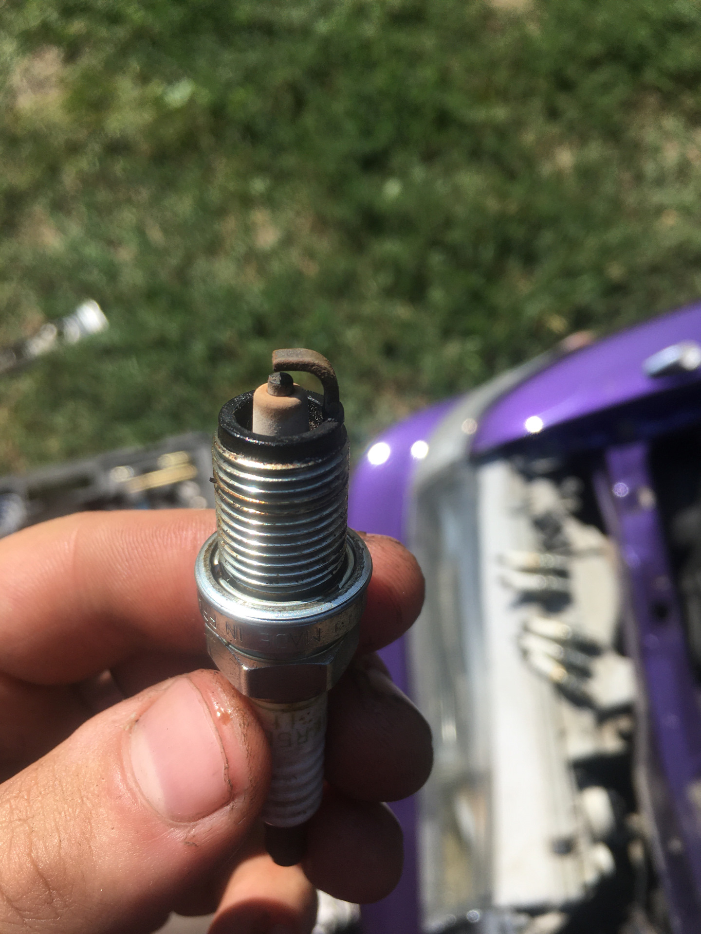

У меня на пробеге +-7000км такая картина со свечами:
