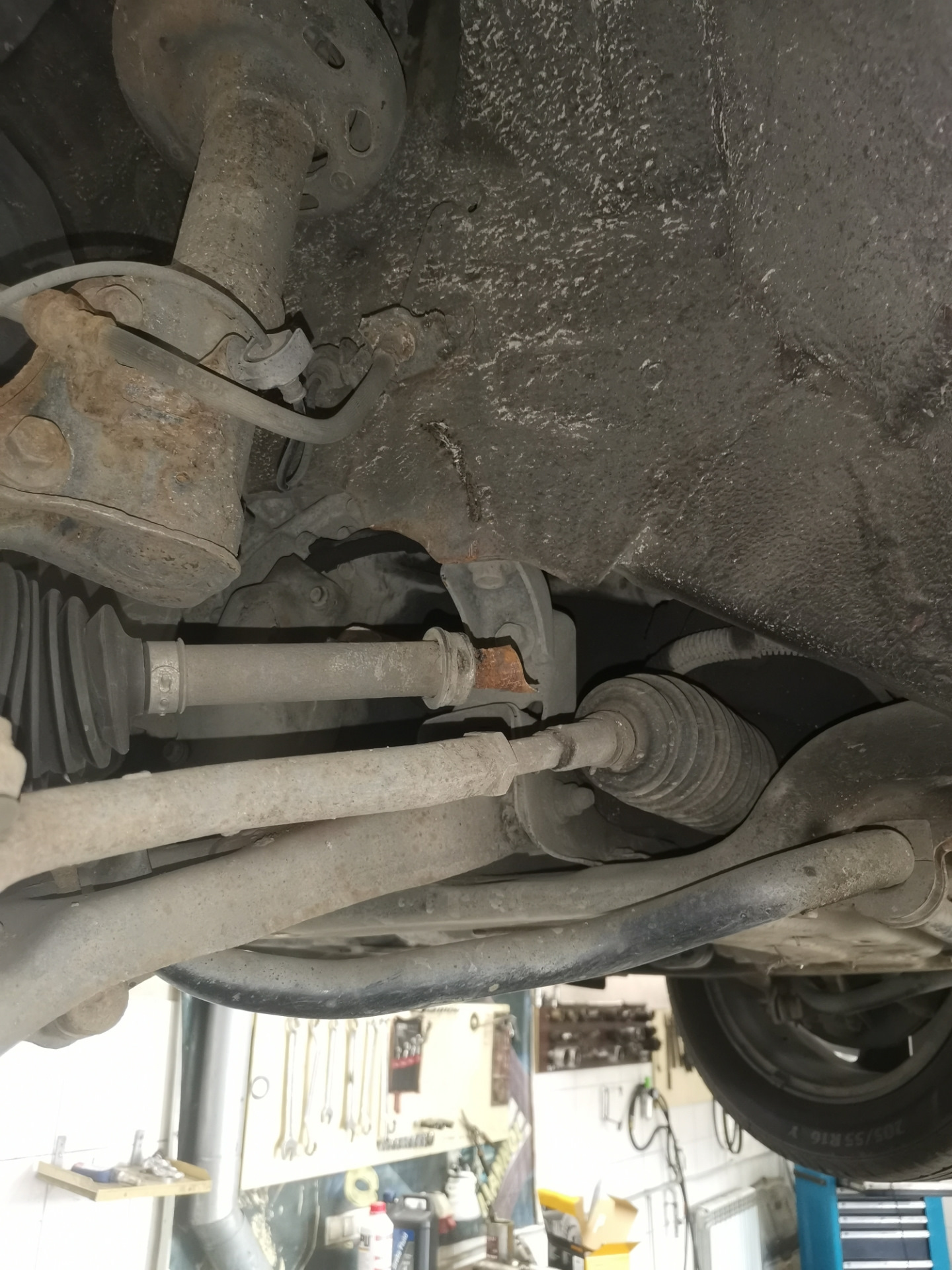

При движении со светофора звук как что-то разломалось и машина дальше не едет. Первая мысль коробка, но все переключается на всех режимах, ничего не мигает. На асфальте около светофора смотрю лежит балансир и сразу стало понятно, что скорее всего треснула левая полуось. Вывернул колесо и действительно левая полуось лопнула. Новая оригинальная стоит дорого, поэтому было решено поставить заменитель.

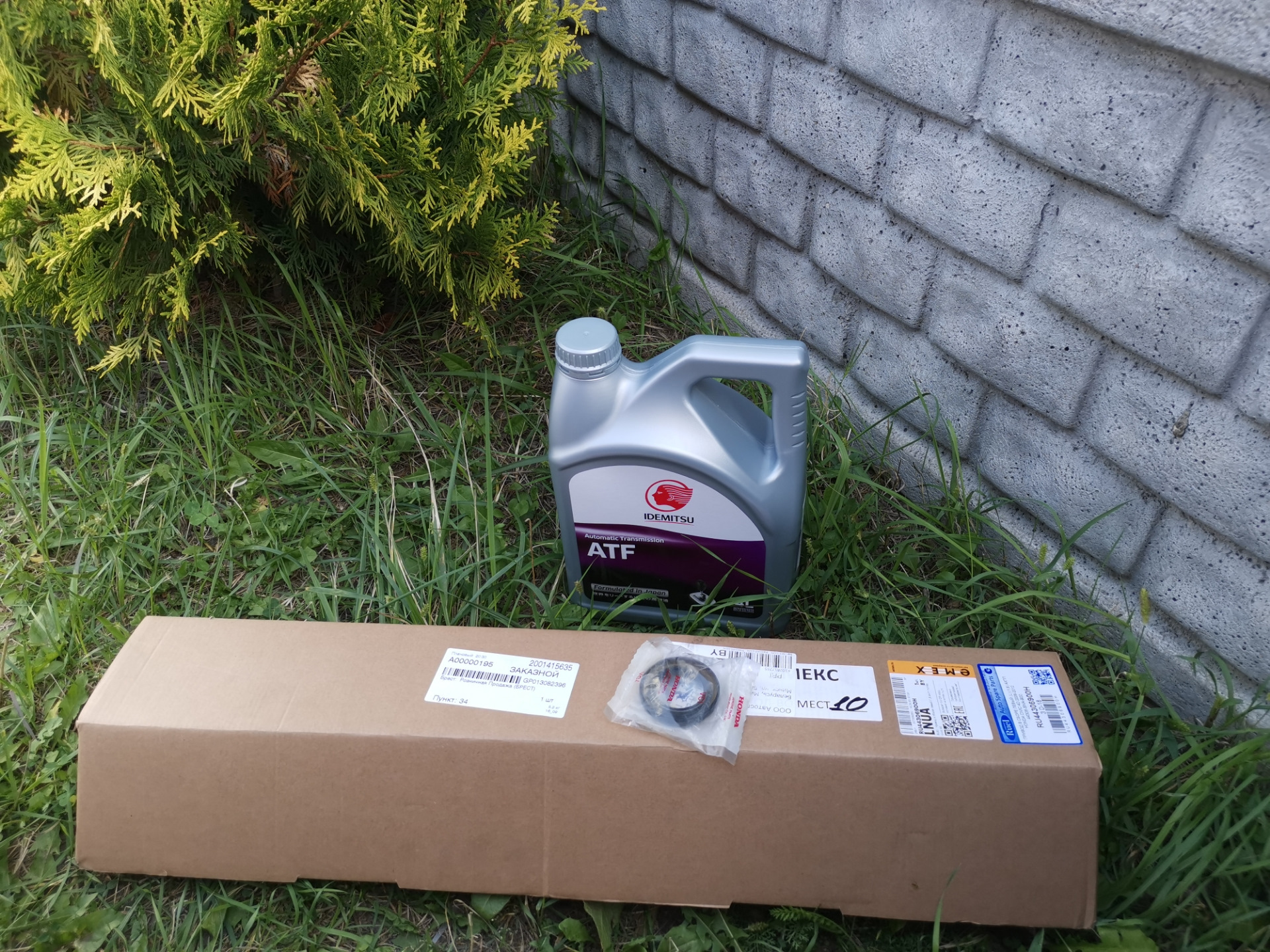

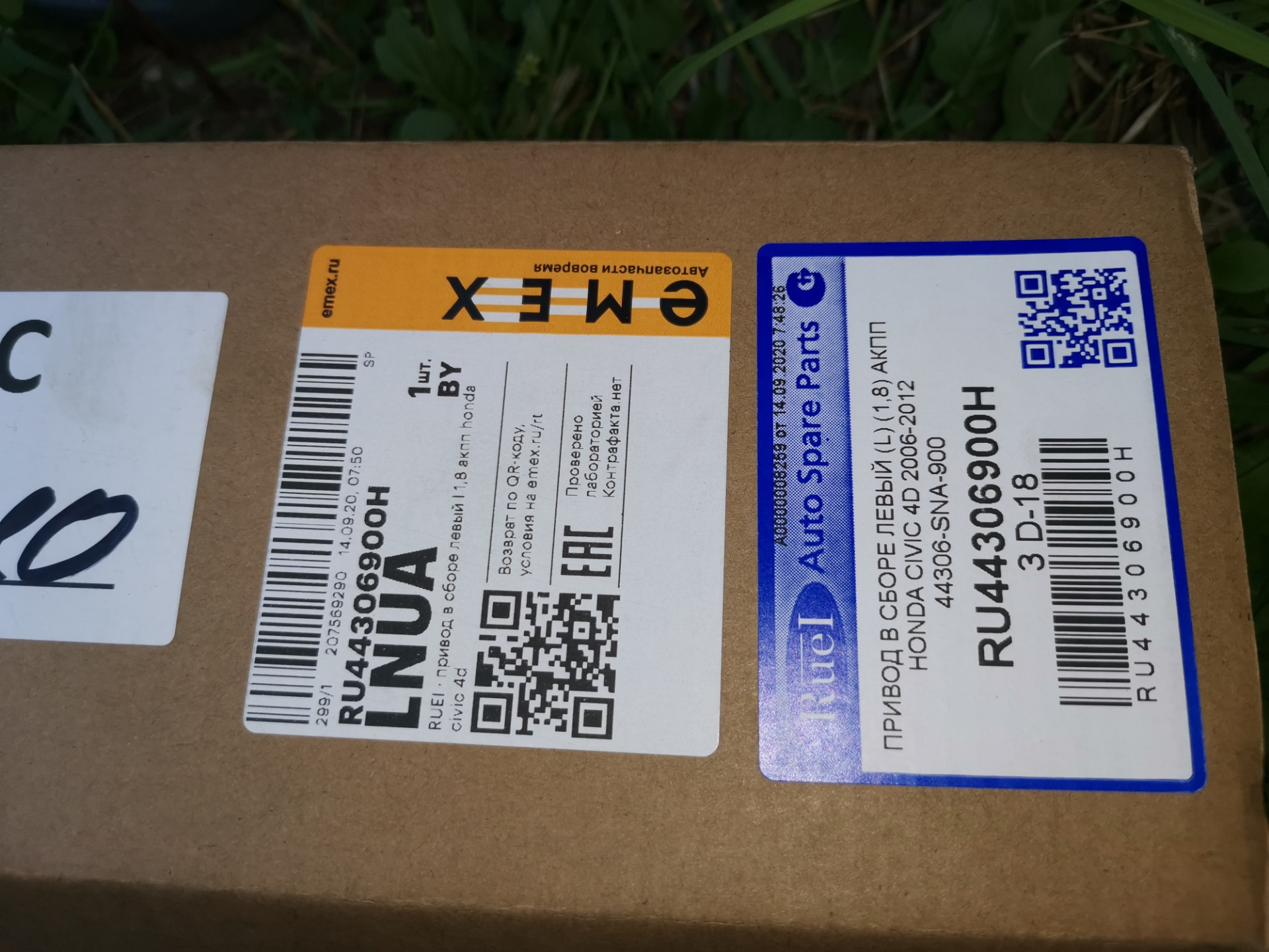

Номер полуоси RueI RU44306900H

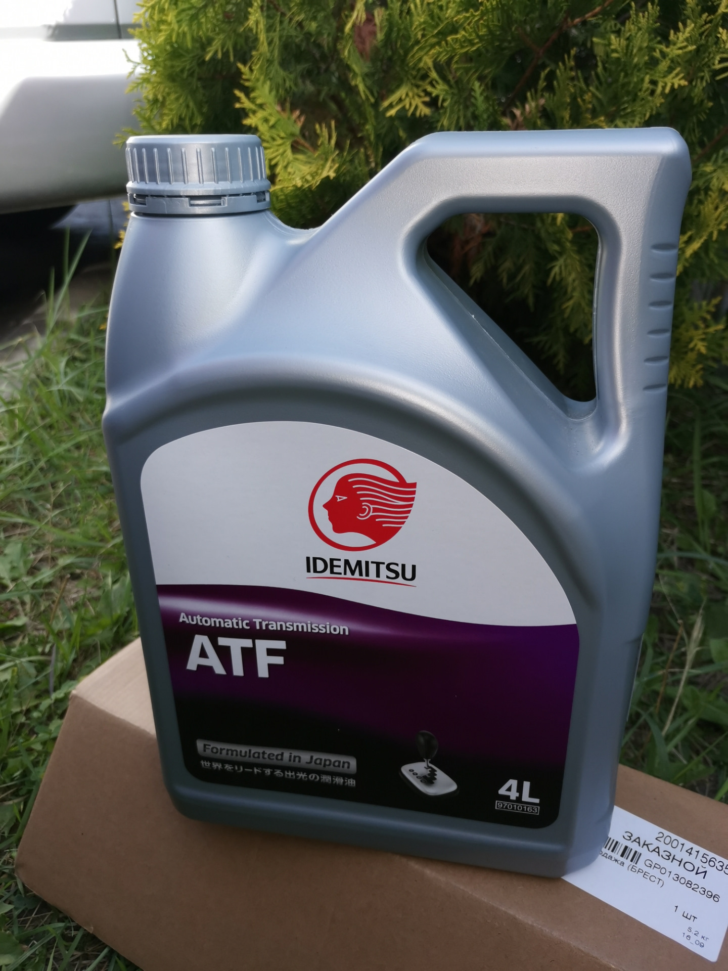

Номер масла для АКПП 30450244-746000020

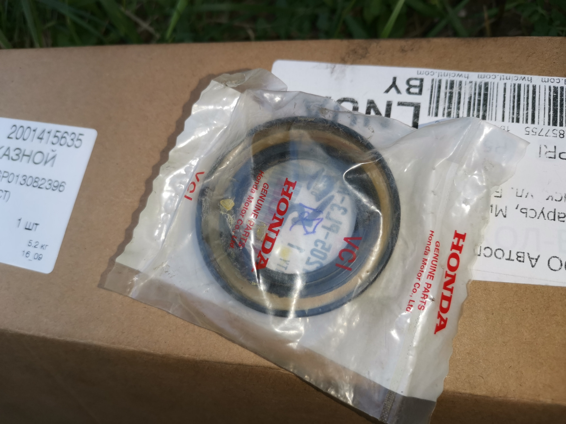

Номер сальник левого привода 91205-PL3-A01
Запчасти на фото: RU44306900H, 44306SNA900
