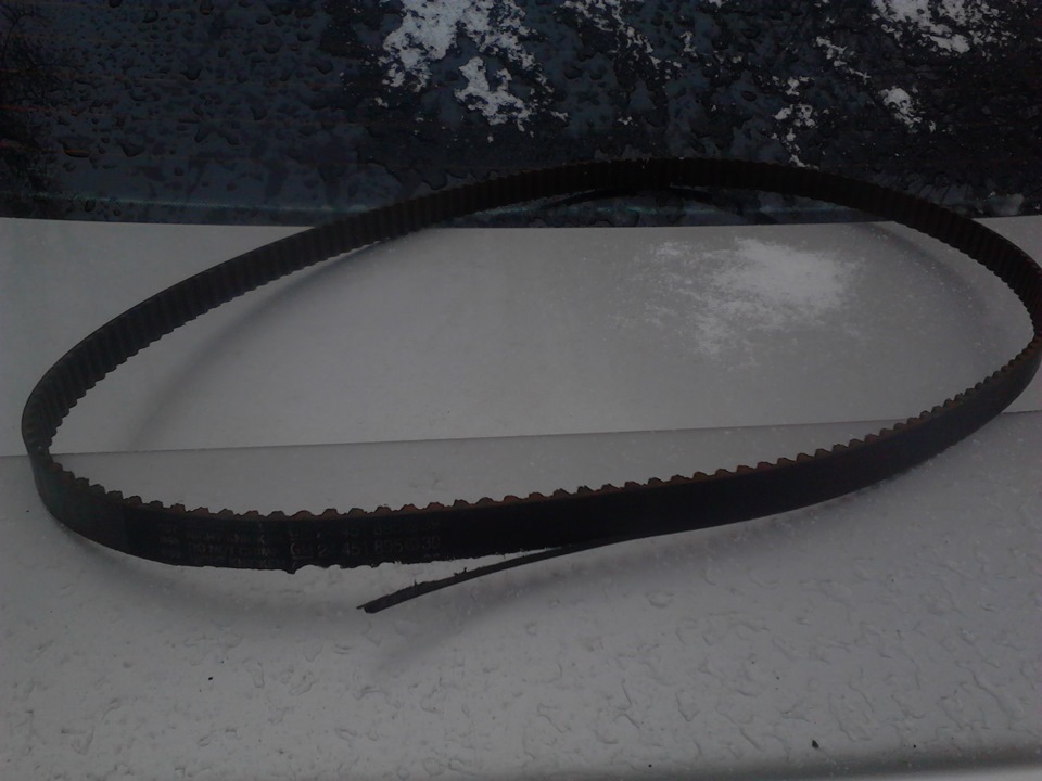

А вот на такой ремень был изъят. Если честно то давно надо было его поменять, а то на соплях держался. Да и помпа совсем не очень была.

Ремешка-то почти и небыло, прям таки повезло!, )))
это ж пи…дец как повезло что ремень не порвался! еще чуть чуть и …
вот именно, и лицо мое надо было видеть когда его сняли. =))
