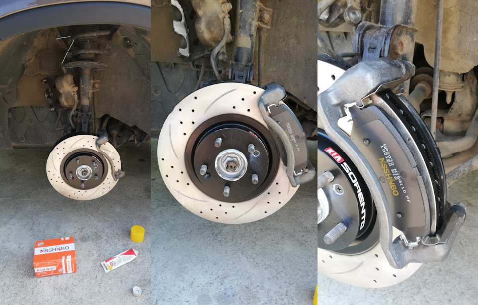

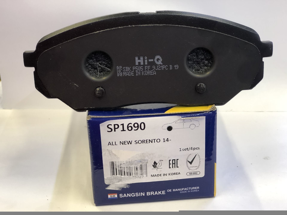

После замены масла, решил проверить дроссель и колодки, оказалось, что передние колодки полностью износились, решил взять самые дешёвые SP1690. Почему поставил именно эти, хотя в запасе лежат HARDRON, да потому что тормозные диски не новые и планирую на следующей замене поменять диски на Zimmerman и поставить эти колодки, для лучшего эффекта. Могу сказать следующие про колодки SP: они дубовые, жёсткие и при чуть резком, но эффективном торможении начинают дымит и вонять, но тормозят хорошо и не пылят. Посоветовал бы я их? Конечно нет! Дроссель удивил, за 20к пробега он весь грязный и чёрный, хотя я езжу на 95 бензине(заправки Роснефть и Газпром)

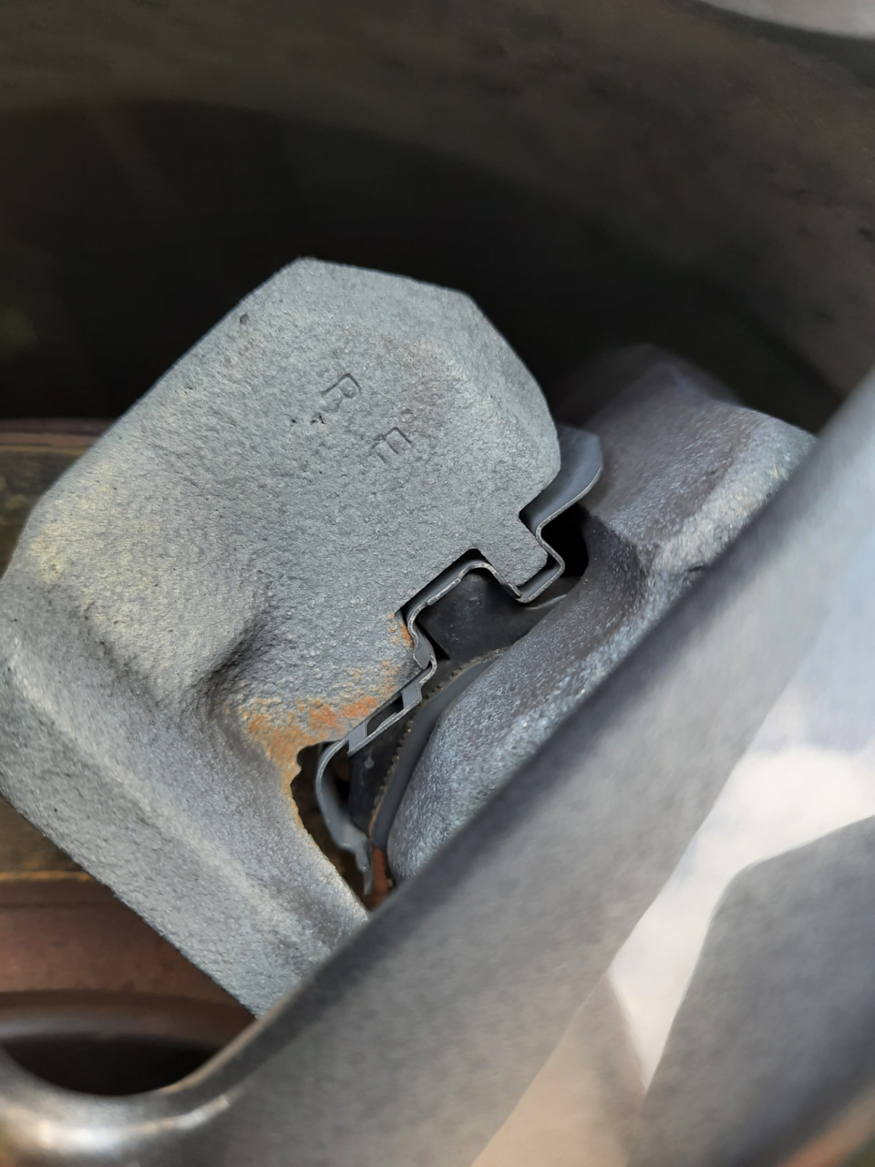

Максим, а где смазка направляющих пластин?)
Направляющие пластин не смазываю. Потому что она за 3 недели вымывается от Керхера
А не сделает она там хуже? грязь/песок не будет собирать?
Нет! Ну я же не первый раз ей мажу… И не только на пластины, но и под ними обязательно!
Это обязательная процедура. Иначе коррозия и клин!
Может и сделать тут уж как повезёт, по идее направляющие колодок мажутся на суппортах где нет направлящих пластин для колодок, с пластинами достаточно пластины хорошо почистить или заменить. Тут уж каждый по вкусу.Хотя я и на суппортах без пластин не мажу (у соренто таких суппортов нет) просто хорошо чищу и все норм, хотя нужно конечно, но мне лень, да и все работает и так не лучше и не хуже если пользья под колодки на скобах суппорта не уставшие/изношеные/гнилые.
Из направляющих в тормозной системе что точно не надо мазать — это открытые пальцы направляющих суппортов т. к. действительно часто налипает грязь и суппорт нормально не ходит, АТЕ об этом в руководствах предупреждает иногда. (у соренты таких суппортов нет ни спереди не сзади, все пальцы закрытые в чехлах, в них над смазку подновлять переидочески нужно). Вот и все, дальше решайте сами сколько людей столько мнений.
А где направляющие суппортов открыты?
много где, например, навскидку на туареге, на мондео и т.д. Без направляющих пластин опять, например, туарег и на транспортере/мультиване с вашего фото тоже по-моему спереди их нет и пыльников тоже.
Серьёзно, ?, были у меня ваги( тура не было) там всё как у всех с резиновыми пыльниками
Я тоже просто чищу на сухую их
