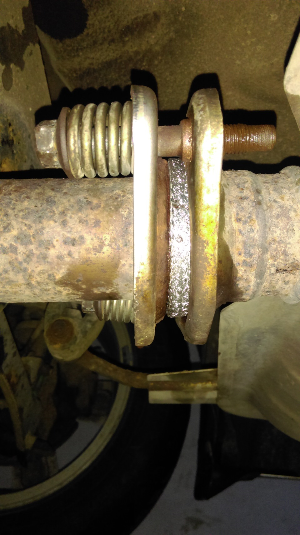

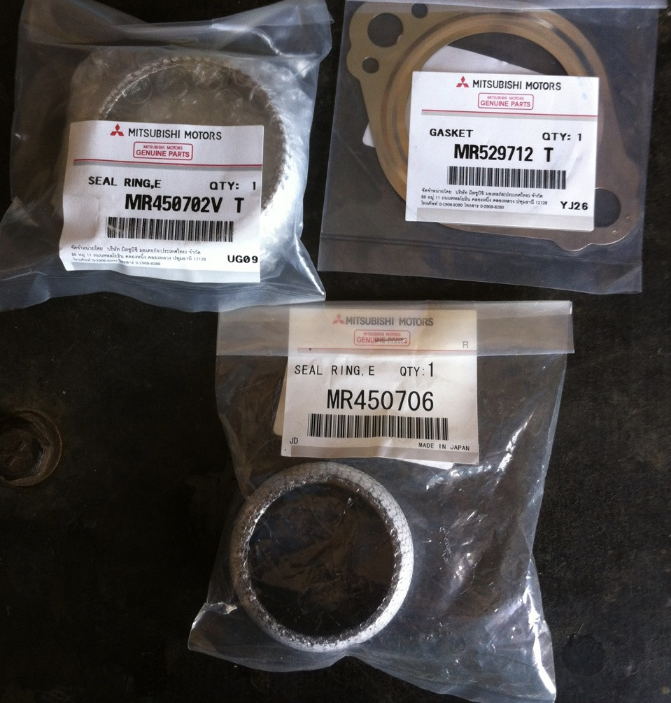

Во время визита к другу на официалов для подключения камеры заднего вида после установки ГУ, я услышал какой-то звук, которого раньше не было… вообщем знакомимся со всеми прокладками по выхлопной системе, потому что если одна сказала привет, в другом месте подходит тоже к этому. Времени заказывать не было, переплатил немного по месту, но в районе банки у меня оказывается кто-то химичил и не было одной пружины с направляйкой, а без них идет не гибкое сцепление на фланец, парни нашли у себя в залежах по дружбе и подогнали.

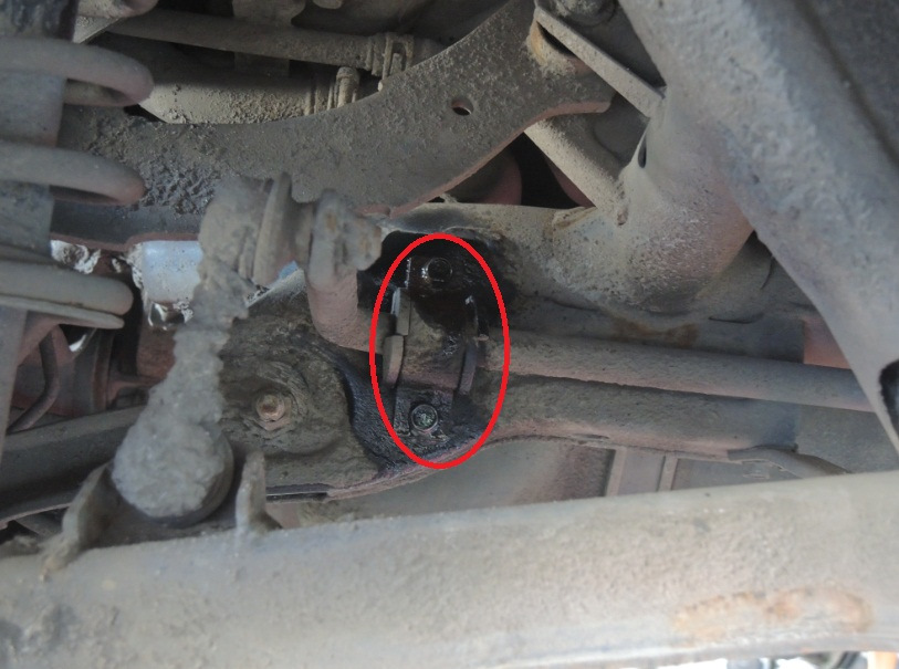

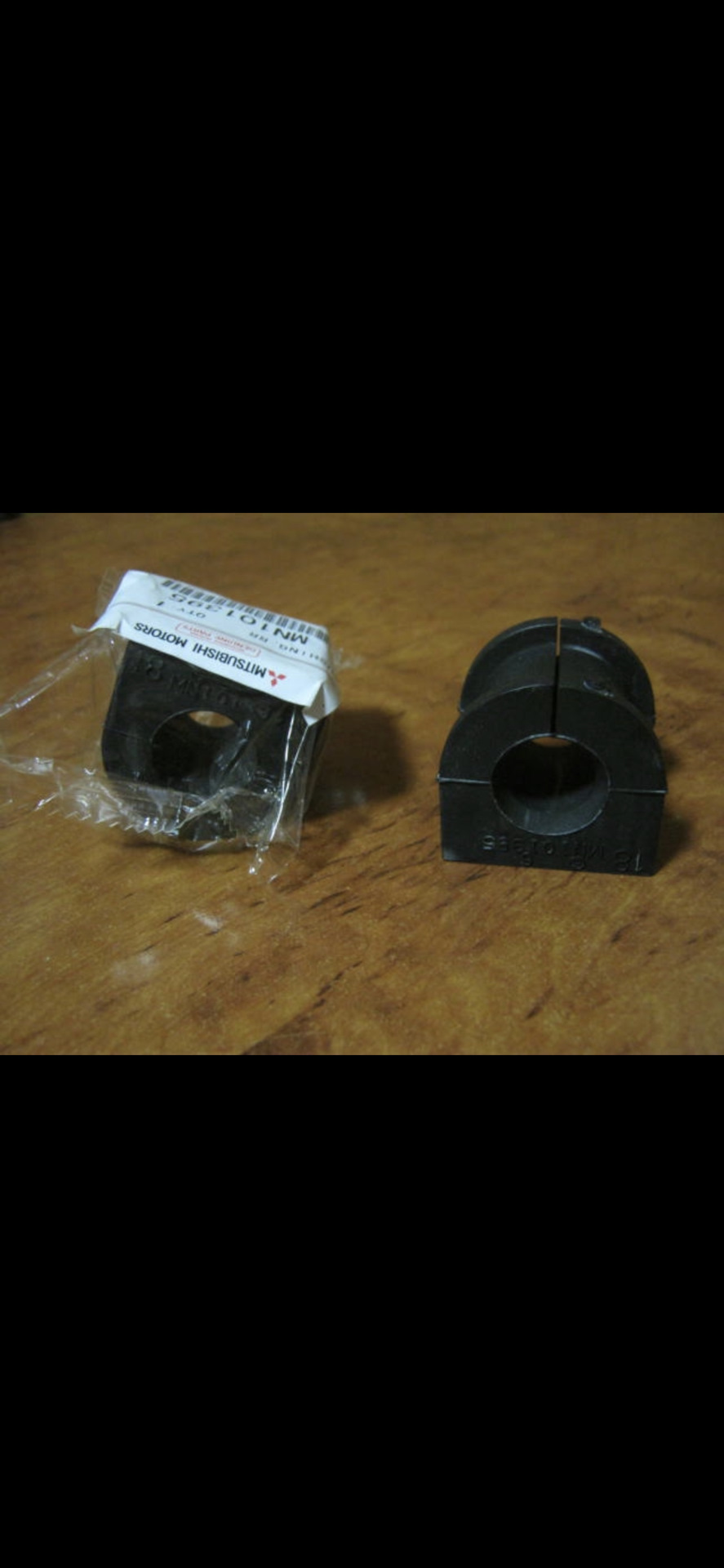

Когда болгаркой чистили трубу от прогоревшей прокладки задели задний стаб и увидели что втулкам хана, опять по месту 400 грн. за втулки и все в поряде

А на самой стойке стаба, у тебя целая борода выросла!)))
Фото с нета левое)
Не фоткал процесс
