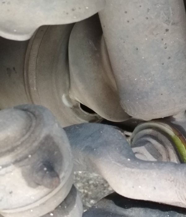

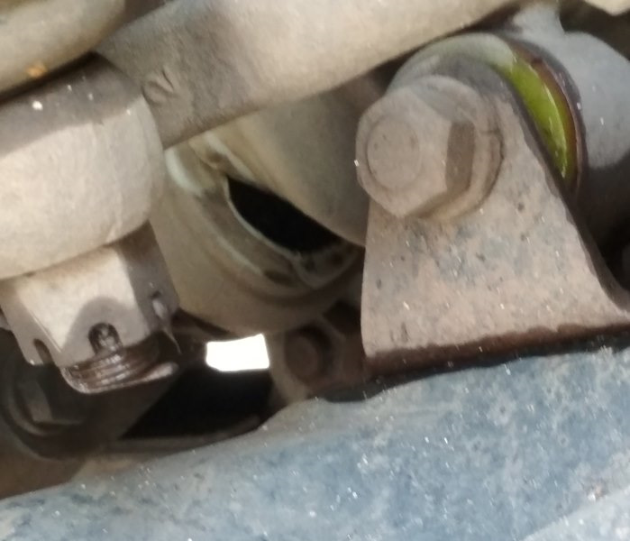

Заглянул сегодня, на обеде в цеху, под переднее левое колесо … "Здрасте, приехали …"
Ещё фото :
Выглядит (для меня !) ужасно. Напарник, почесав затылок, "Ну, надо менять, однако …" :-)
Давай искать. Почитал ветку, что кто ставит, получился список :
1. Maruichi 66420
2. Maruichi 52416
3. GKN 305253 (25,3 х 82,6)
Какой у нас "оригинальный" номер рем.комплекта пыльника, так и не понял до конца …
Наткнулся на : MR331256, MB297536.
Подскажите, номер "оригинального" пыльника у нас КАКОЙ ?
И что, таки, поставить (проверенное опытом) из аналогов ?!
Заранее всем спасибо !

Блин, сижу туплю, думал ты на дастер артикулы ищешь)))
MB886676 — правый\левый внутренний пыльник
Дмитрий, а у нас "внутренний" ШРУС типа трипод ?! Туда нужна смазка без молибдена ?
у нас нет триподов, обычные шрусы
смазка для шрусов, молибден на усмотрение по желанию
А почему они тогда разного вида ?! В смысле наружний и внутренний ?! То есть, это точно не трипод, внутренний ?!
Немного странные вопросы.
Ну наверное они разные по той причине что они сами по себе разные. Наружный испытывает большие нагрузки, поэтому в нем ШРУС и больше, диаметр шариков, сепараторы мощнее чем на внутреннем. От этого соответственно и пыльники разные. Как то так
Stalevar63
Это точно не трипод. 100 пудово :)))
Обычный ШРУС: 6 шариков, сепаратор с 6ю отверстиями под шарики и корпус самого шруса. Я, если рвется пыльник, вытаскиваю привод, вымываю смазку, закладываю новую и меняю тут же ОБА пыльника. Ибо опыт подсказывает, что если рвется один пыльник — второй тоже на издохе
Спасибо !
