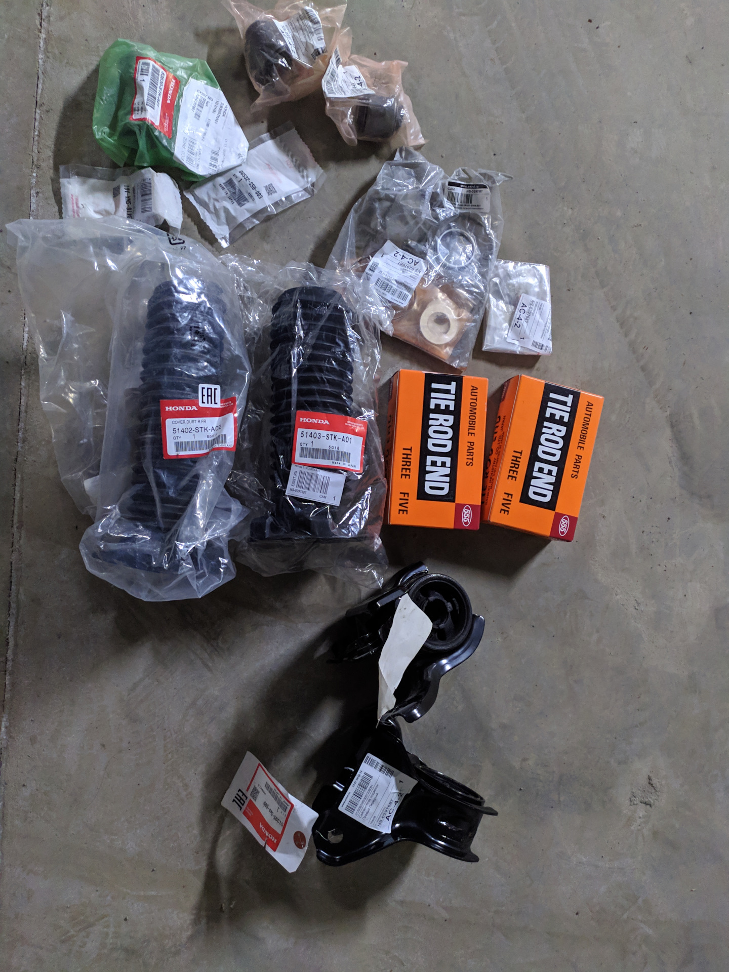

Времени до отпуска полторы недели. Срочно заказал следующий перечень запчастей(вдруг кому пригодится):
На ремонт рулевой рейки:
— Ремкомплект рейки рулевой Honda 06531-SWA-A01
— Сальник вращающегося золотника ремкомплект Honda 06532-S50-003
— Втулка рулевой рейки Honda 53416-SWA-A01
— Гайка стопорная рулевой рейки Honda 53630-STK-A01
— Сальник рейки рулевой верхний Honda 53660-S50-003
— Наконечник рулевой тяги 555 SEH-021
— Пыльники рулевой рейки Honda 53534-STK-A01

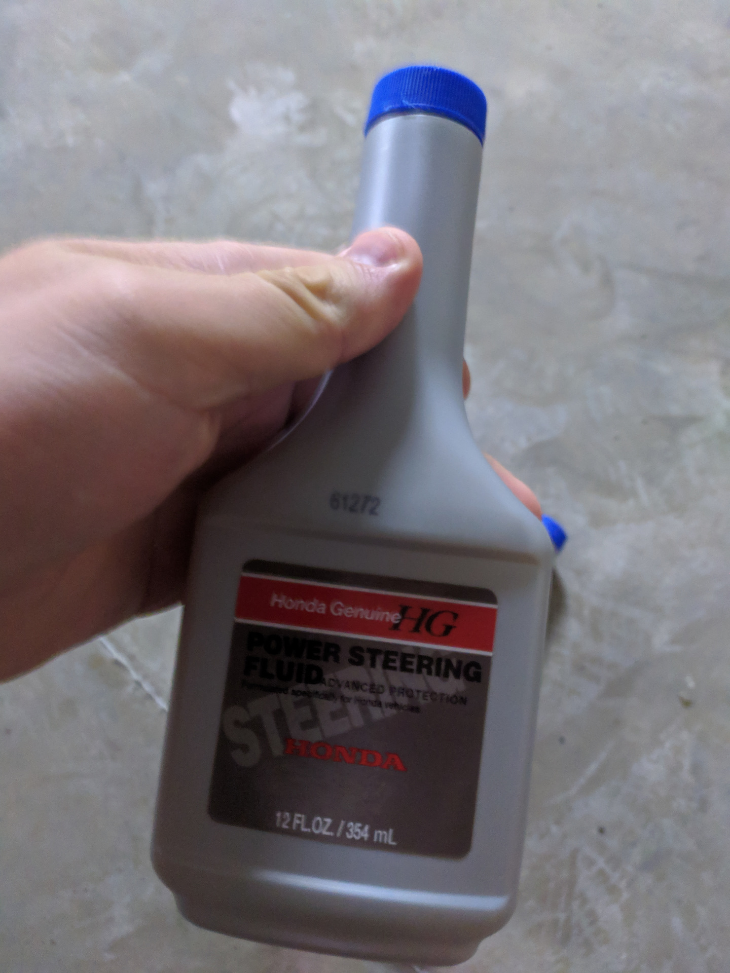

— Жидкость ГУР PSF Honda
Для ремонта подвески:
— Сайлентблоки задние нижнего рычага Honda 52364-SJF-004
— Отбойники Honda 51722-SWE-T01
— Пыльники передних амортизаторов — решил взять оригиналы Honda 51403-STK-A01 Honda 51402-STK-A02

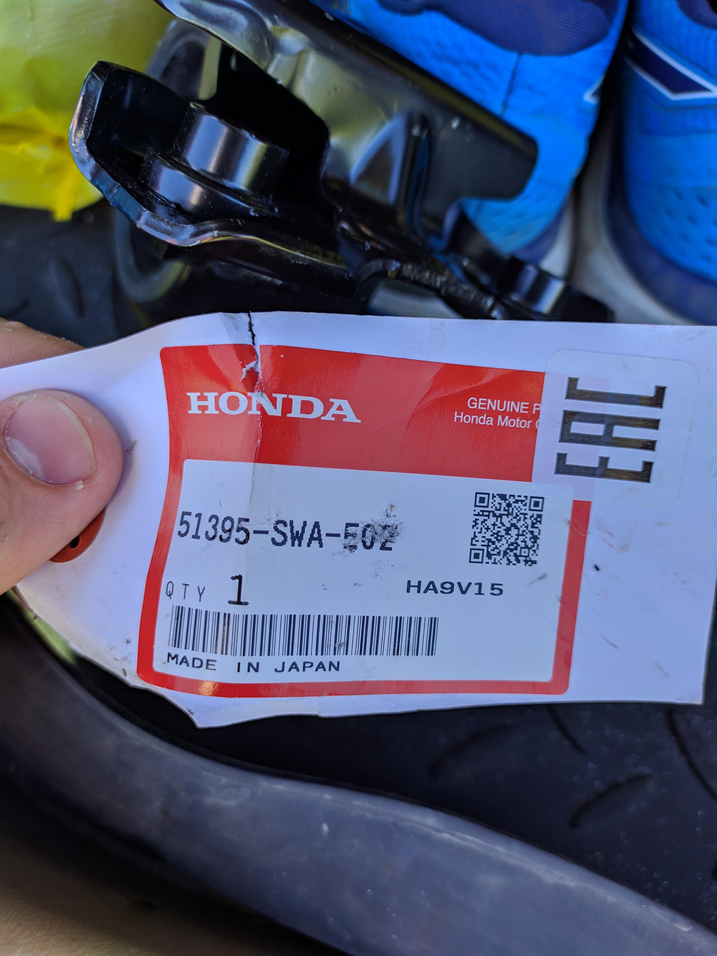

— Сайлентблоки задние переднего рычага Honda 51396-SWA-E02 и Honda 51395-SWA-E02(изначально хотел брать дубли, но потом решил поставить и забыть, но цена на оригиналы конечно очень кусается).

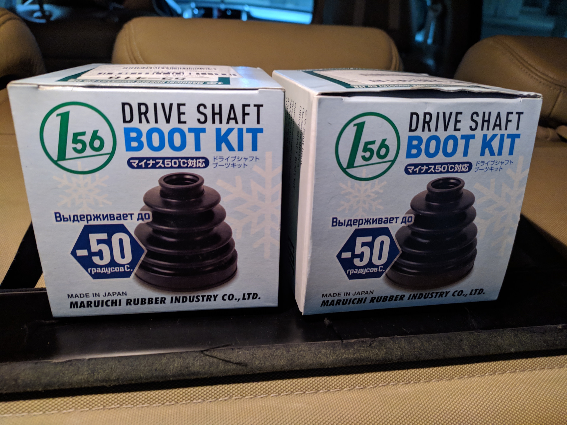

— Пыльники заднего ШРУСа внутренние Maruchi 53-418.

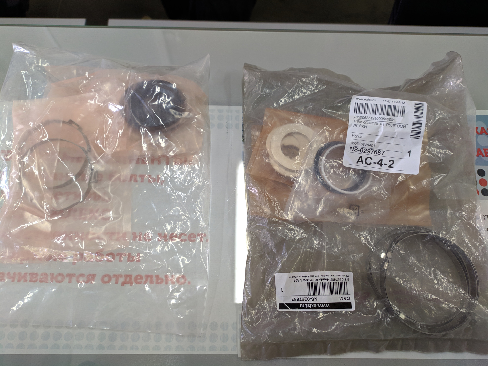

Кстати ремкомплект рулевой рейки на СТО забраковали, указав, что это подделка. Действительно, хомуты для стяжки пыльников были бОльшего диаметра, чем нужно, поэтому доверился и взял их комплект, а первоначально купленный сдал.На фото слева тот, что использовали в ремонте, справа — комплект, который сдал обратно.
Делать отдал в HondaSib на Ватутина. Поэтому мне тут расписывать нечего. С учетом использования оригинальных запчастей ремонт вышел дорогой, но результатом доволен, проехал уже более 3 тысяч, проблем нет.
