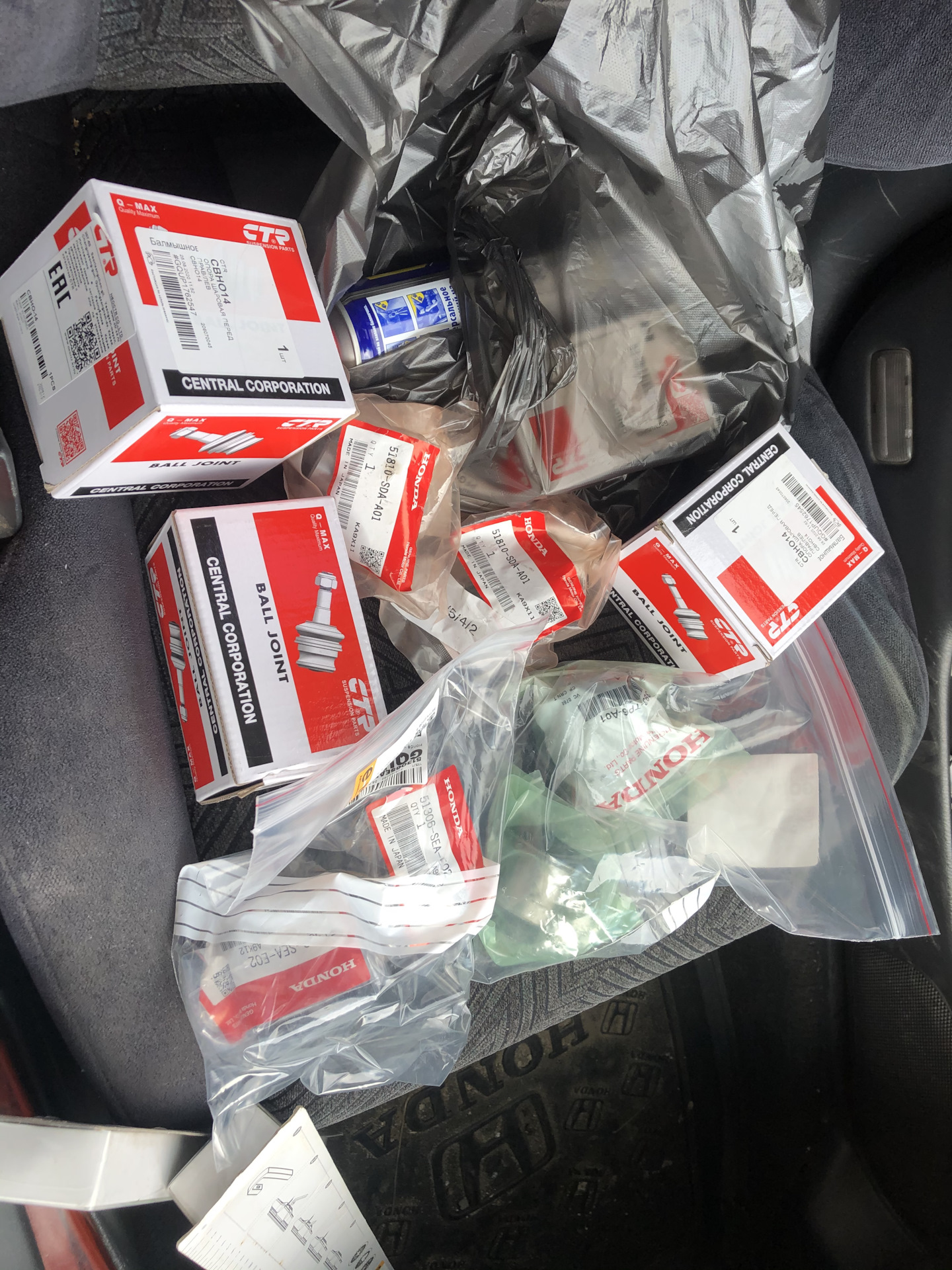

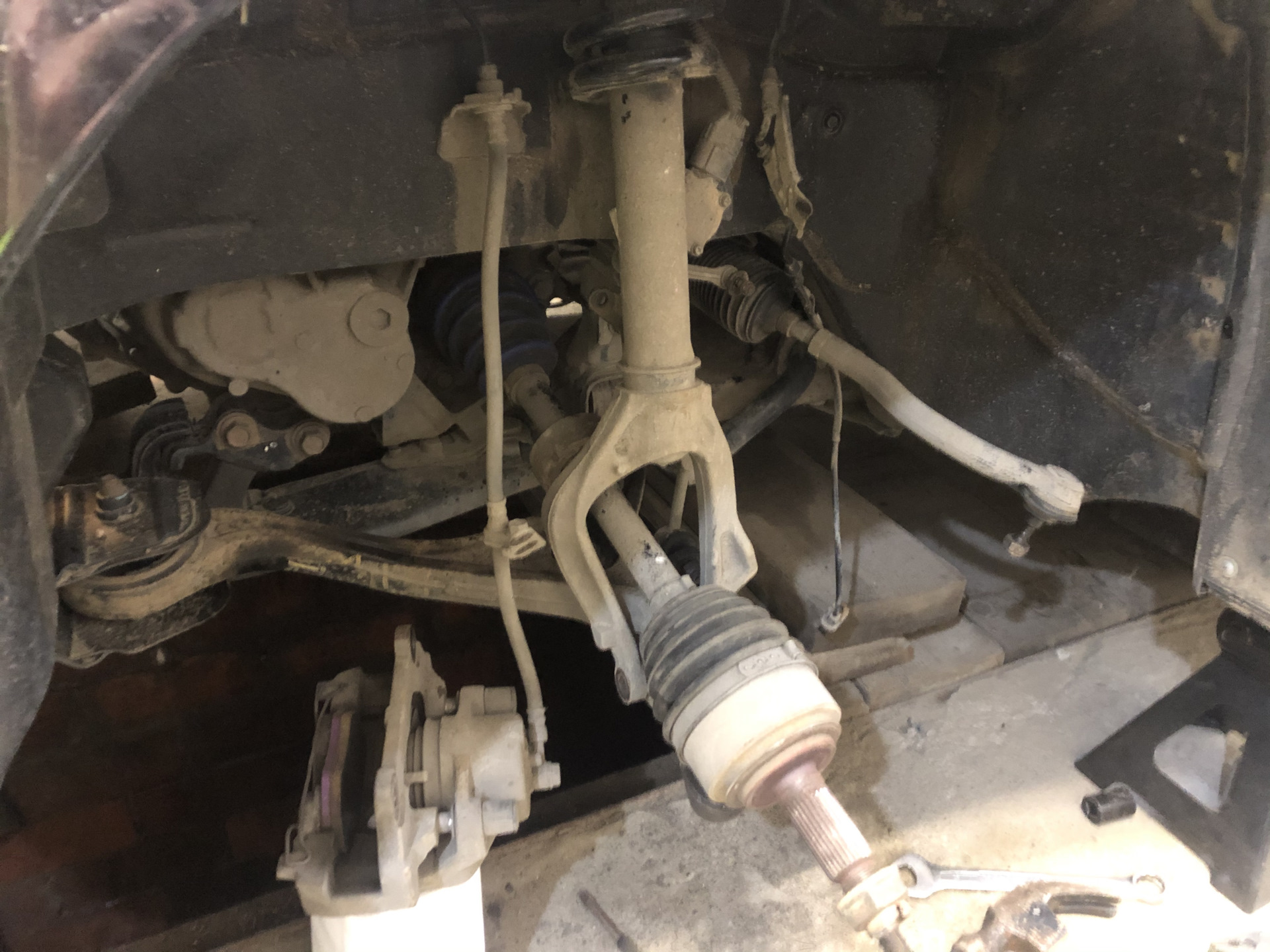

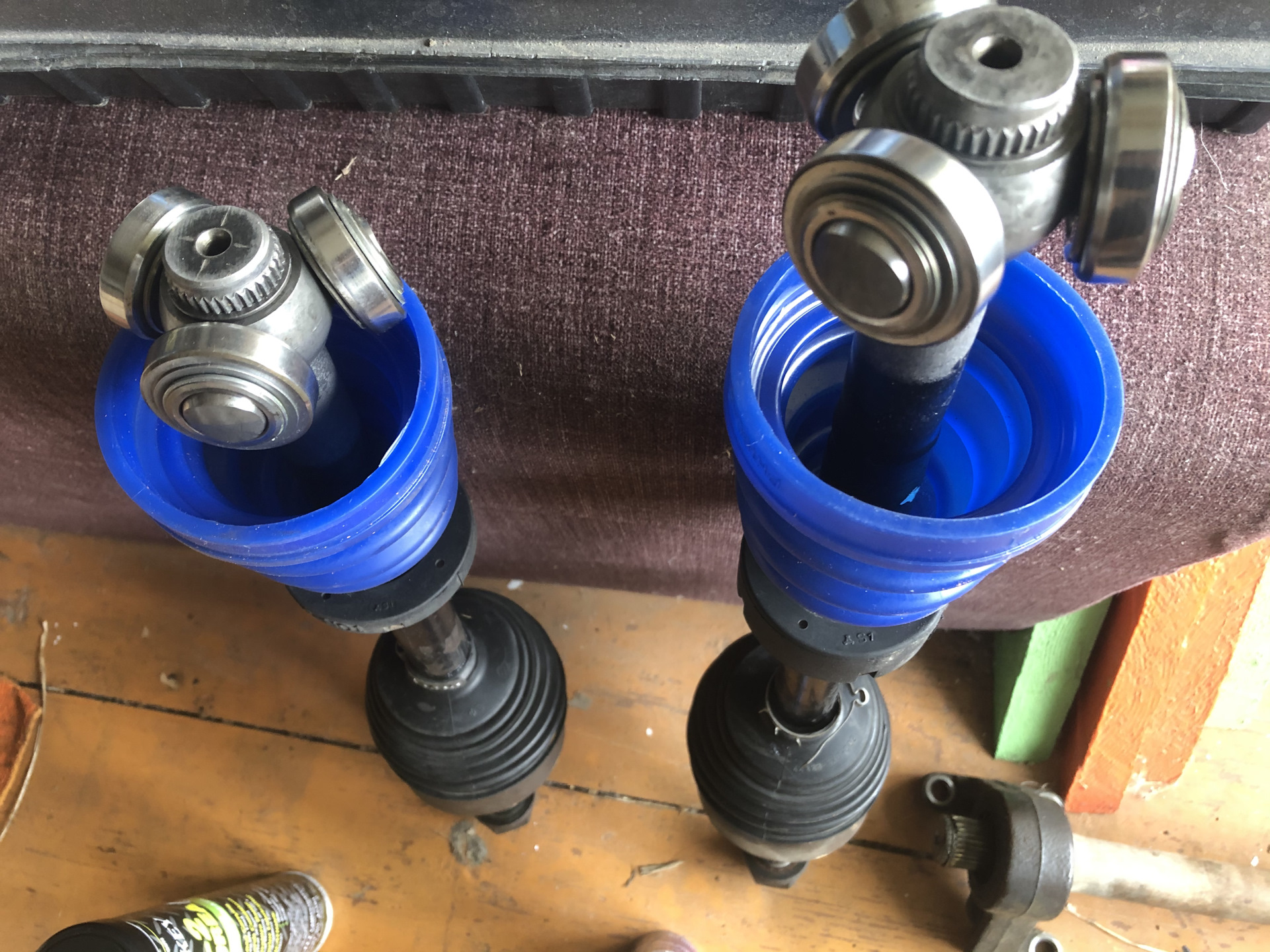

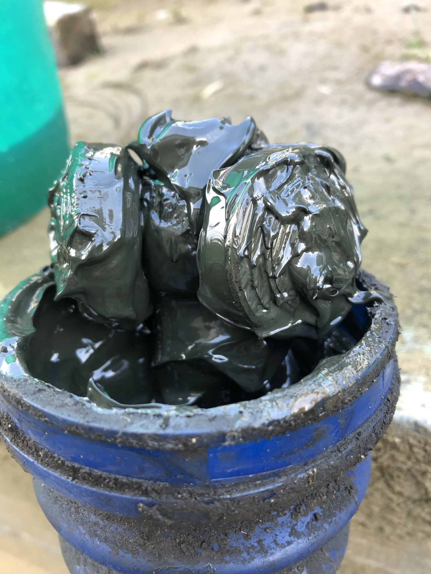

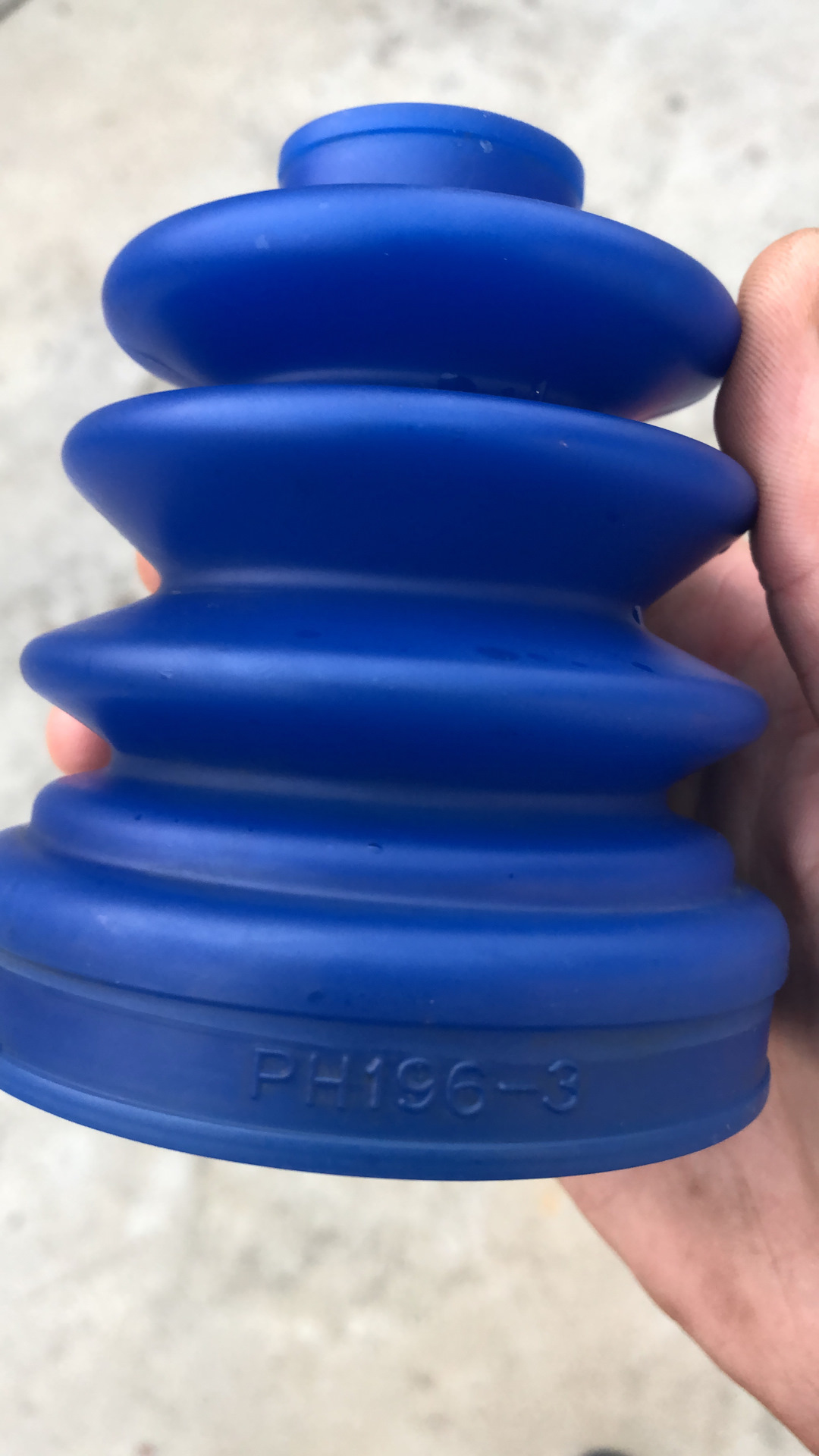

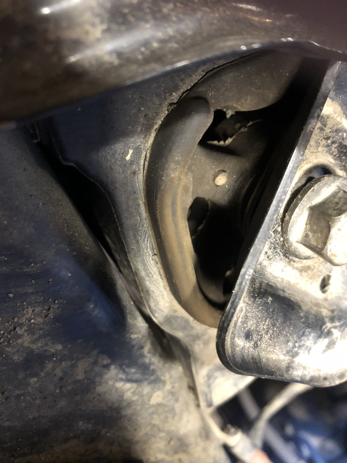

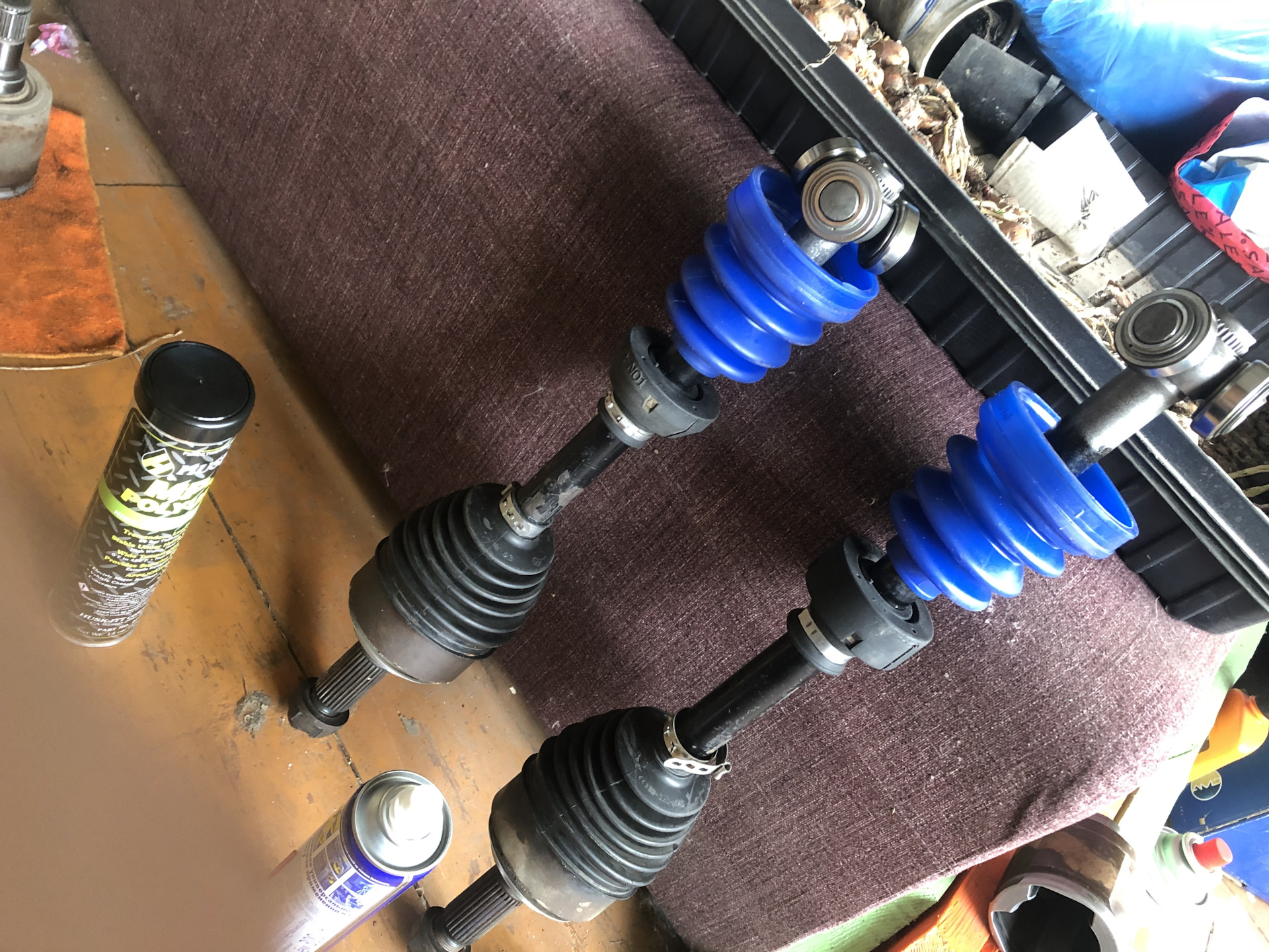

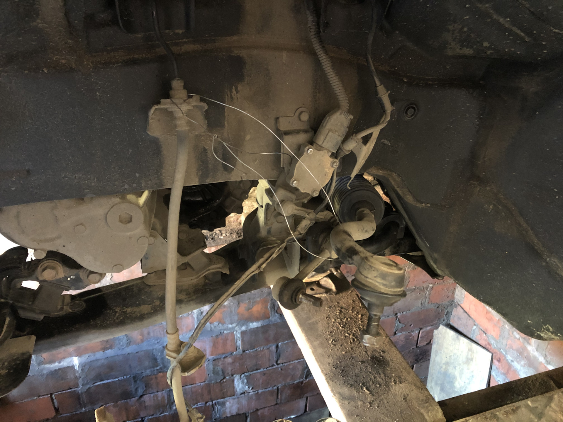

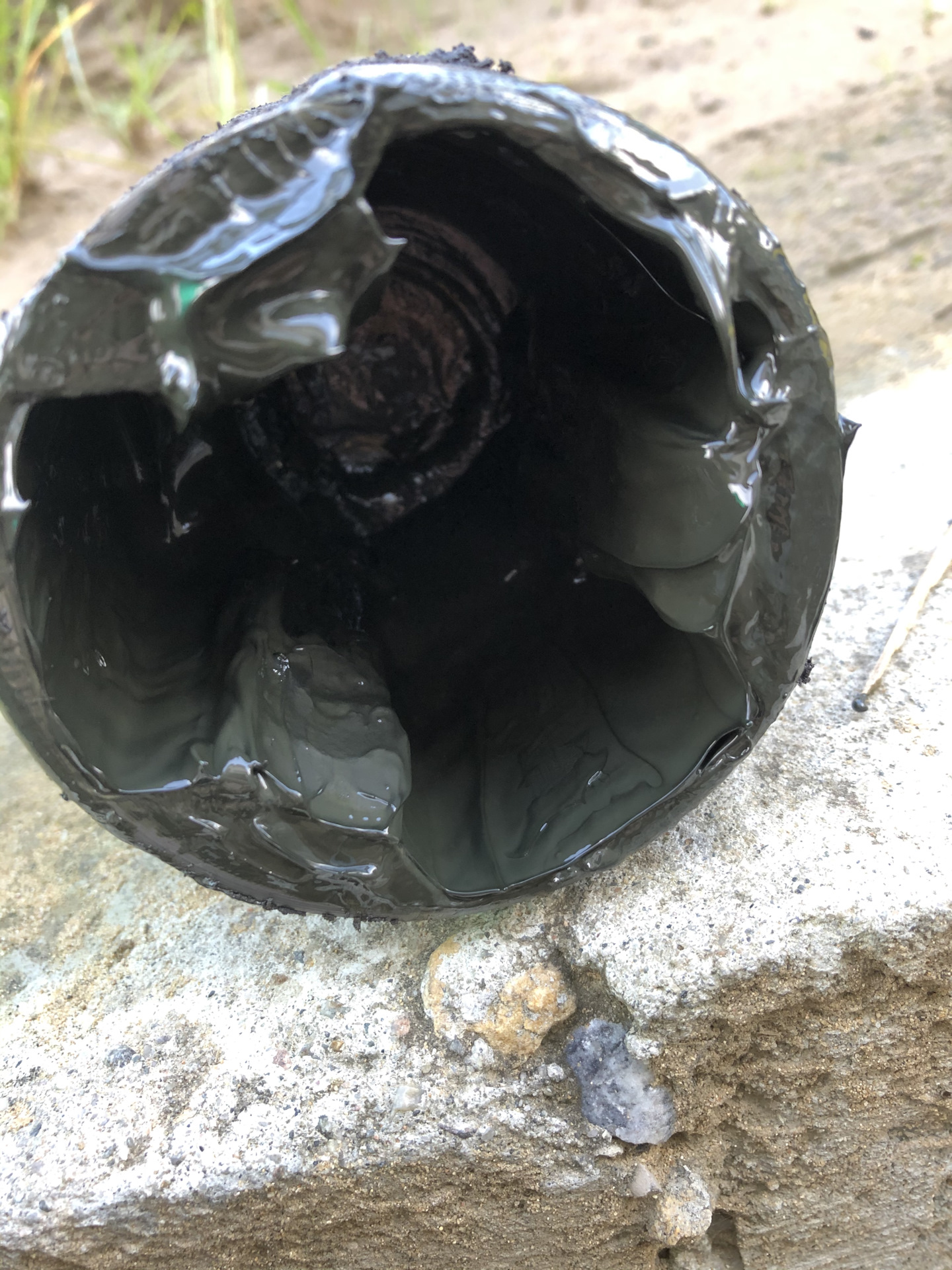

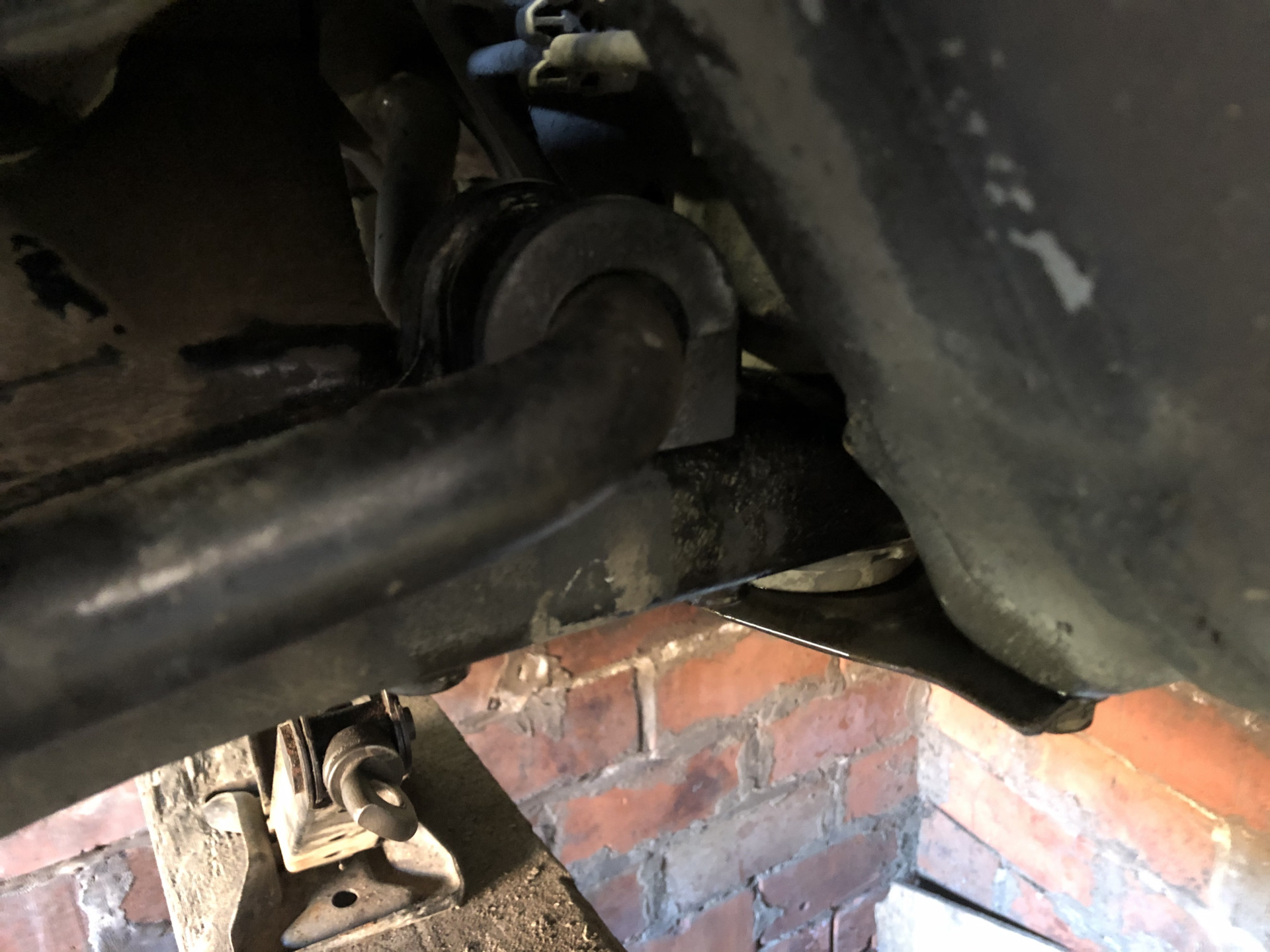

Приветствую всех! Завершил сегодня ремонт подвески) Неделю назад заскрипела верхняя шаровая цтр, а также был стук на гравии. Отходила она примерно 40 тысяч. Остальные шаровые в идеале, ещё ходить и ходить, но я решил заменить все 4 так как купил ещё ступицы, а там были порванные пыльники поэтому решил поменять и нижние шаровые. В прошлом году менял стойки контракт и вертикальные сайленты. Для замены было куплено оставшиеся нижние сайленты оригинал Honda 51810-SDA-A01 и Honda 51393-TP6-A01, ступицы взял контракт, втулки стаба Honda 51306-SEA-E02, ремкомплект опор стоек Tenacity ASMHO1023 верхние шаровые CTR CBHO-14 и нижние CTR CBHO-33, также были заказаны смазки для приводов HUSKEY POLYUREA MP2 42103 и Ravenol arctic tripoid grease atg2, так как в триподы мне в сервисе нафигачили обычной самой дешёвой смазки для шрусов решил разобрать и посмотреть что там. Так же прикупил съёмник шаровых, что очень ускорило и облегчило работы, взял самый простецкий Дело Техники 812111, верхние шаровые сдались без проблем, но с нижними пришлось повоевать и все таки съёмник сделал своё дело, хотя для нижних нужен съёмник по серьезней и побольше. Проблем не возникло все открутилось на раз, ) Уже успел с кайфом прокатиться все гуд))

Вооо, смазки правильные 👍👍👍
Да, это по твоим советам))
