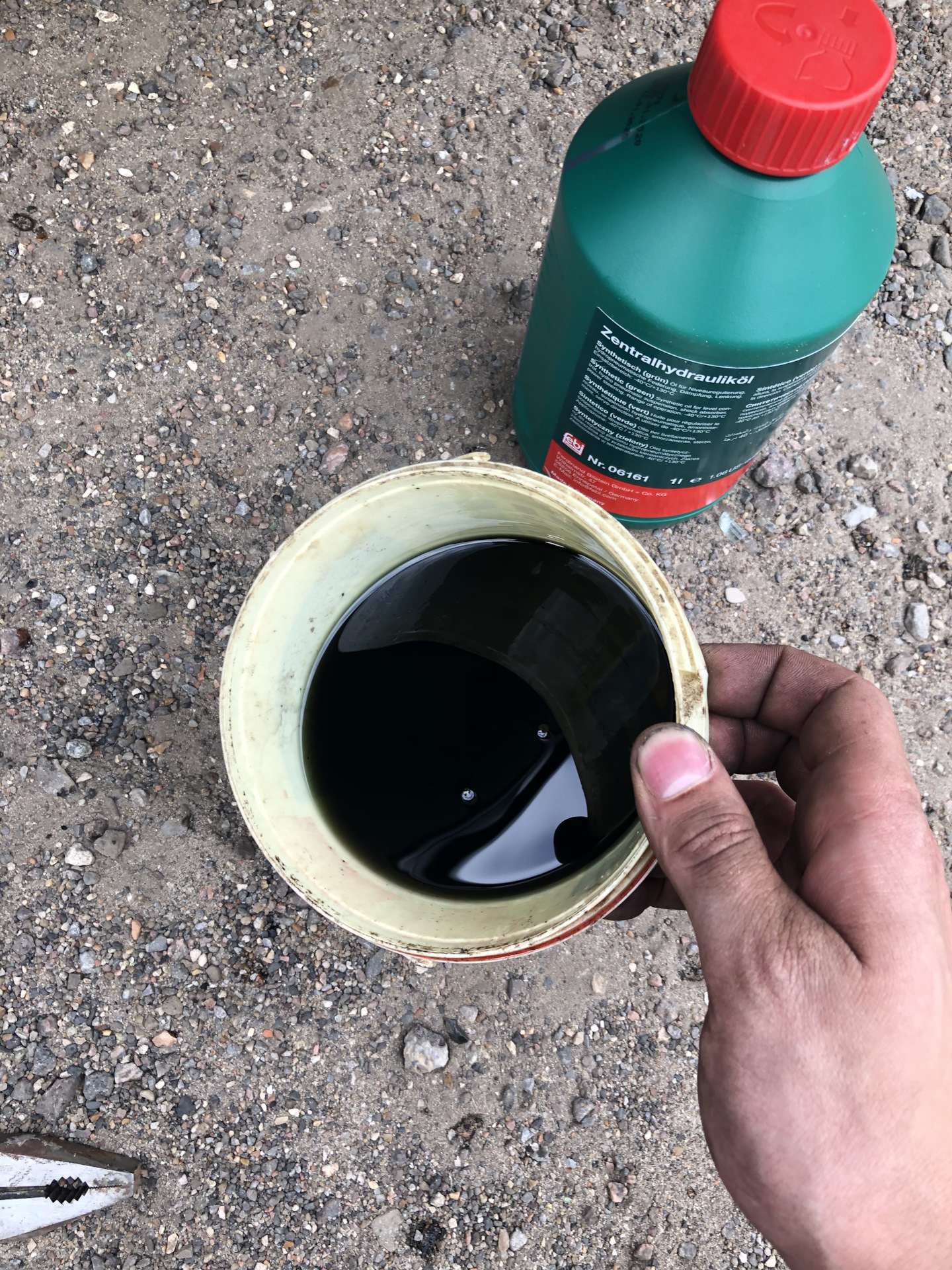

Теперь о замене жидкости ЭГУР.

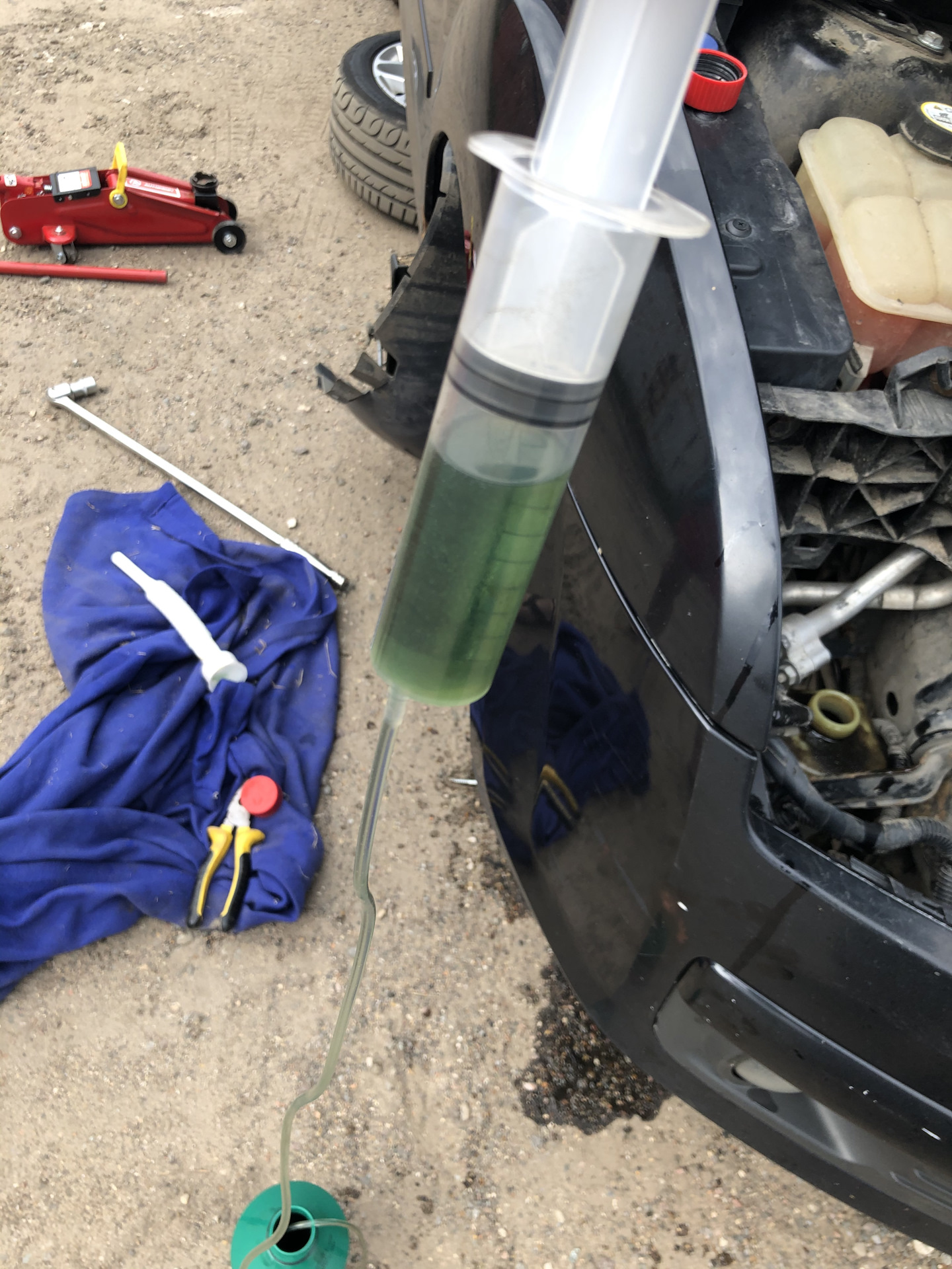

Руль, как мне казалось тяжеловато крутился, решил поменять жижу. Взял жидкость febi 06161 2литра, самый большой шприц в аптеке и капельницу.
Шприцом выкачал старую жижу, снял трубку обратки, из шланга и болта сделал заглушку, чтобы выходящая жидкость, не поступала обратно в бачок.
Для удобства кстати снимал частично подкрылок( делов 3 минуты), зато не приходится нигде под машиной валяться да и доступ к этой трубке больше и намного удобнее.
После прокачки, выкачал снова шприцом уже чистую, зелёную жидкость ГУРа. Надел штанг обратки обратно на бачок.
Руль стал намного мягче и легче крутиться, я прям доволен))

Очень много негатива и историй про выход из строя насоса ГУР после использования этой жидкости.
Значит чуть позже заменю на оригинал
Ну это же к лучшему, считай прочистил, залил свежак, он там ещё почистил как надо в итоге ещё лучше стало)
Был у меня опыт общения с этой жижой от febi. До нее была замена ( то) оригинал зеленого цвета, после замены рейки предложили залить — это febi кстате тоже зеленого цвета. Проехал с этой жижой километров 200-300 и решил заглянуть в бачок, а там жижа коричневопурпурного цвета. Короч психанул и купил два литра оригинала, заменил и по сей день она осталась зеленого цвета как и была с банки. Я хз почему так но посчитал что лучше заменить
Слишком черная, сколько же эта жижа в эгуре проработала?
Я в последний раз менял год назад, НО, мне ее просто выкачали и залили другую и это стоило 800 рублей. А за такую процедуру как я сделал сейчас запросили 2500 за работу и 2 литра жидкости. Итого выходило порядка 4500 рублей, я отказался. Сейчас решил сам выполнить эту легкую процедуру.
