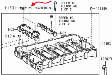

Нет, колечко, что отмечено у Вас не менял, не увидел её когда заказывал …
Я менял тоже прокладку клапанной крышки, свечей, этих двух одинаковых маленьких и вот что на скриншоте указал.

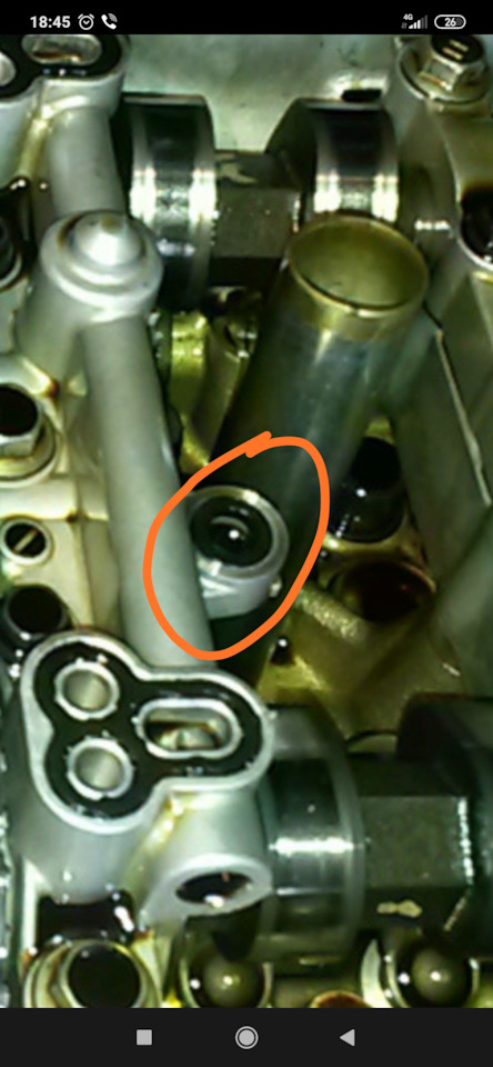

Эту резинку меняли тоже?
это подача масла в душ клапанной крышки — поливает маслом распредвалы — одноразовая, менять нужно.
Буду знать я менял ее. Мастер в СТО сказал менять однозначно вот и поехал ее искать. Разумеется номеров ее не знаю
ArmanS1989
Привет, артикул ее подскажешь этой резинки
9043010024
Должна быть она.
Спасибо
