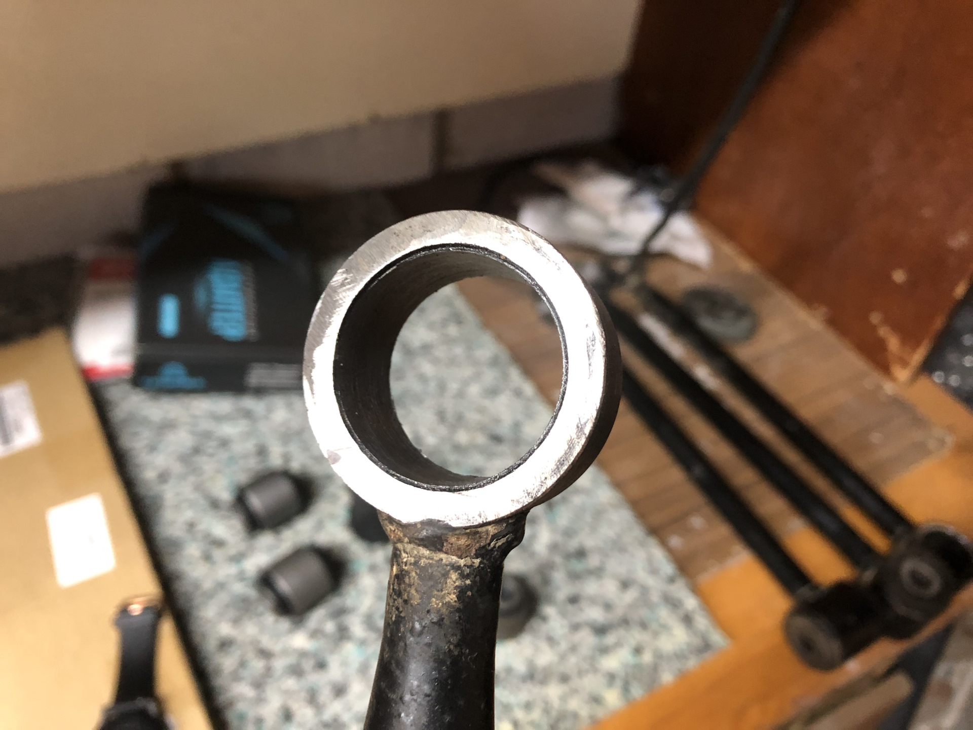

Первую пару тяг отдал расточить до 36 мм
Рядом сайлентблок-аналог плавающего от тяг RX300 второго поколения и Avensis (было дело, купил еще как только понял, что стучат тяги. Однако ошибся и прочитал статью про второй кузов (тут фейспалм) :) )
Вторую пару решил расточить до 32 мм, так как конус начинался с 31 мм, да и беглый осмотр ассортимента 32 мм сайлентблоков на сайте size.name показал, что их много разных. Ну и если что — можно всегда сделать 33/34/35 или 36 мм отверстие:

Итак, тяги расточены. Как видно на фото выше, при расточке до 36 мм толщина стенки меньше, чем при расточке до 32 мм. Теоретически, это увеличит прочность, так как тяги не оригинал, а Amiwa:
Для наглядности, приложил к ним сайлентблоки:
