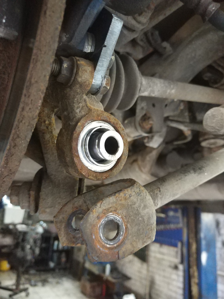

— Шаровые нижние CTR от 110 школы CBT-69 CBT-70
— Синий полиуретан в косые рычаги
— Синий полиуретан в заднюю ступицу на место плавающего сайлентблока
— Сайлентблоки поперечного рычага и сайлентблои тяги схождения CTR (всего 4 шт) CVT-71
По поводу полика взамен плавающих.
Я знаю что "это нито", "так низя", "лучше от Супры бы взял", но во-первых, я не такой эстет и гонщик, и рулёжка по моему мнению особо не изменилась, во-вторых, достойных заменителей в этот узел почему-то не выпускают, только шлак типа RBI который у большинства через месяц гремит громче чем родной раздроченный за 25 лет😂, ну и в-третьих плавающие от Супры нужно доколхоживать никакого желания, плюс в наличии их на тот момент не было.
Как-то так.
Если у вас есть удачный опыт эксплуатации заменителей в данном узле — пишите, будет интересно узнать.

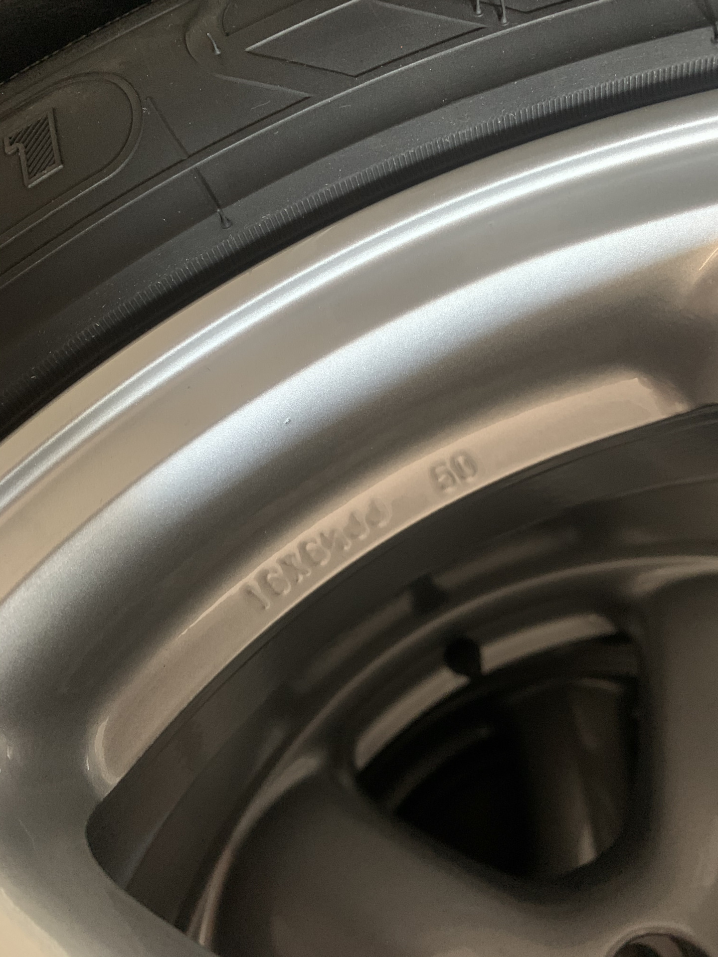

Еще на 90ую школу хотел себе разноширокие турики и вот, они у меня.
Состояние супер печальное, но и достались они мне за копейки.
Покупать за 15-20 тысяч такой комплект не было никакого смысла, т.к. даже за такую цену литьё имеет потёртости и царапины. В любом случае под перекрас, тогда зачем платить больше😉?

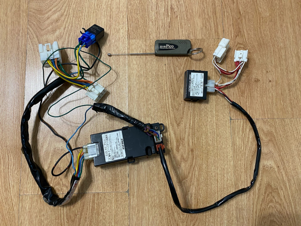

Настоящий японский автозапуск Pico ESR-89.
Устанавливался штатно, без колхозов на многие японские автомобили.
В моих условиях эксплуатации Марка, данный девайс является не самым удачным решением (авто ночует во дворе, одна надежда на сигналку и добропорядочность людей😖).
В случае, если вы живете в селе, где ваш Марк один такой и угонять его не является целесообразным, либо вам данный девайс интересен по каким-либо другим причинам — милости прошу в личку, готов расстаться с ним за сумму, на которую договоримся (П Р О Д А Н О).

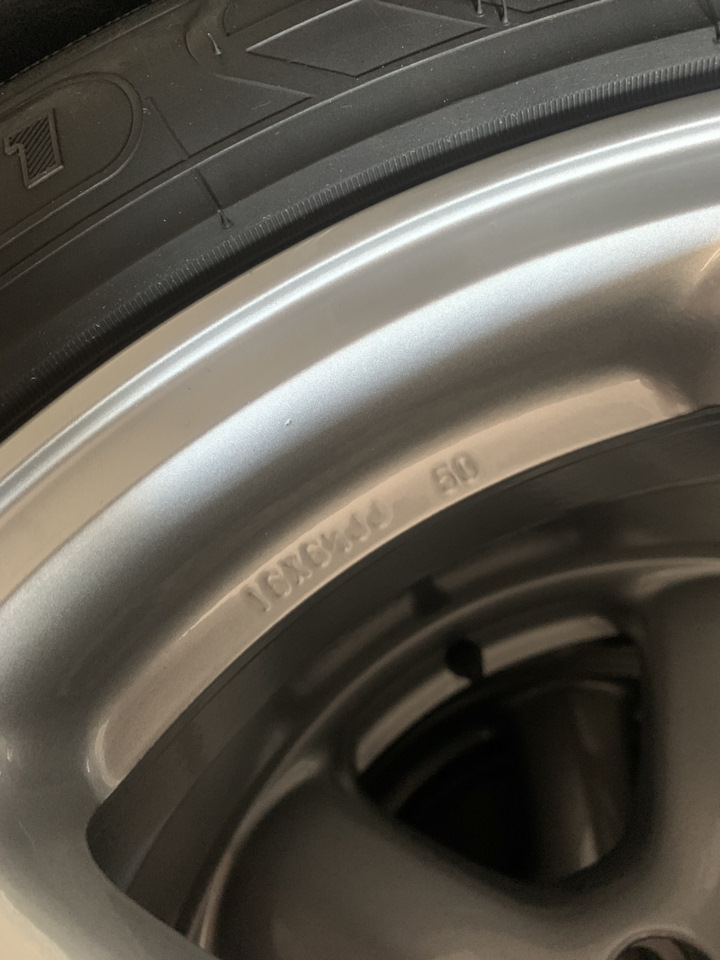

Что значит разноширокие?)
Ширина передних дисков 6,5, а задних 7,5
Это на дисках написано?)

Это на самих дисках написано?
Да. 16х6 1/2 J. На второй паре 16х7 1/2 J соответственно
в барахолке есть запись по таким шс от андрея-битла. но цена млин…
CRR гавно. Повылетают и менять будешь каждые 6 месяцев

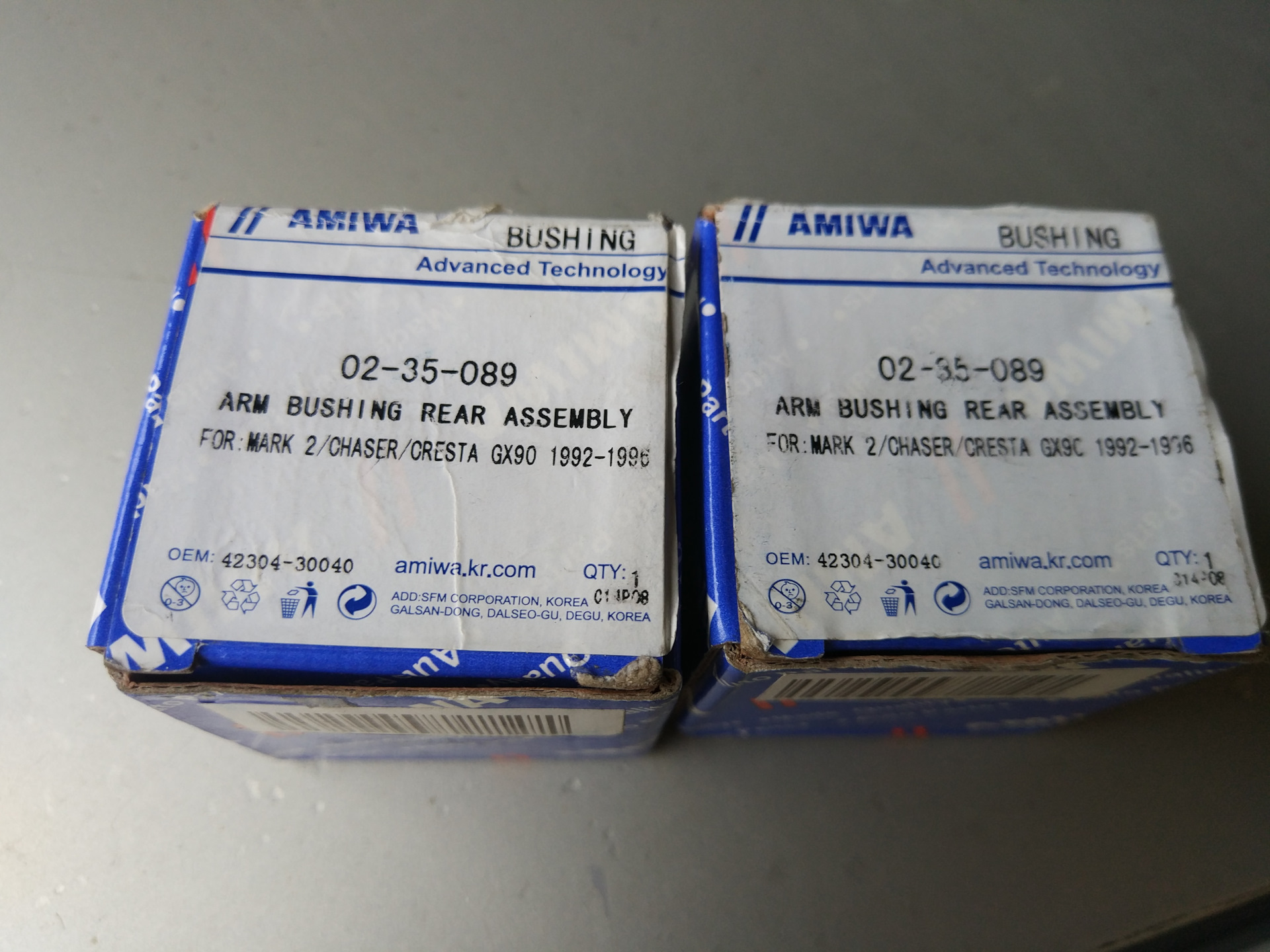

Вот пожалуйста.
Не понимал и не пойму людей которые ставят ШС от супры. Зачем эти заморочки. Когда можно купить аналог и менять раз в 100.000км.
если живешь в москве/питере и ездишь по местному «стеклу», то возможно аналог проходит 100к км. В регионах дорога мягко говоря не в таком хорошем состоянии. Люди не от хорошей жизни ставят полик:)
Причём тут стекло)? Ты видимо в Питере дорог не видел. Полик у меня стоит в одной машине для лета. А на второй машине стоят эти самые ШС. И пробег по разным дорогам. Дорогие такие хорошие что приходится колесные диски менять раз в год. Ну хозяин барин. Моё дело предложить.
Мне бы понять для начала, ШС это то же самое что и плавающий?😂 Плавающий с резиновым пыльником насколько мне известно)
Ты посмотрел фото и сделал вывод)? А ты как его запресовываешь? Резинки снимают чтобы не повредить, добавляют смазки и собирают.
Сам данный узел не обслуживал ни разу, полик ставил мастер, полик явно не разборный😰 Поэтому и уточнил. Говоришь вот эта корейская замена бегает будь здоров? Честно, впервые о такой фирме слышу.
Фирма известная. Страна изготовитель Корея. Я ставлю уже второй комплект. У нас только под заказ. Думаю как и у вас.

От Киа Сид подходят плавающие, если найду скрин у каталожным скину, хвалят, говорят и ходят долго и качество хорошее

Ищю сейчас плавающие сайленты, наткнулся на эти корейские. В объявлений пишут тюнинговые😂😂😂 епт, во дурят суки! Пообщался с нашим лучшим механиком города и принял решение купить самый дешевый вариант который есть на рынке. Просто поставить и делать ревизию. Проще чаще менять чем выкидывать деньги на то что не работает😏
ArtGenio
какой аналог? битл продает за 5000 пару. встает болт он. делается в япии как говорит. я не брал. жаба задушила. взял от супры по старым ценам.
450-600руб. За штуку.
