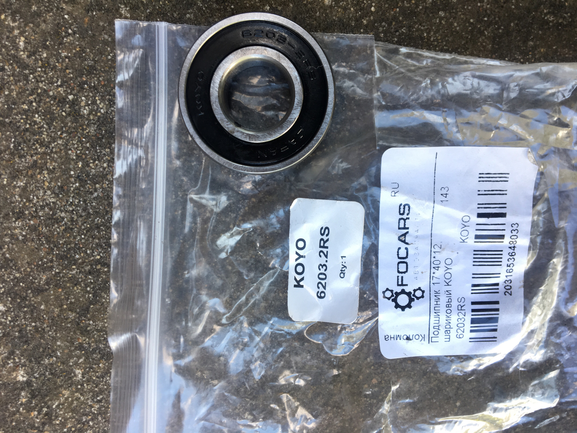

Подшипнику подошёл износ, стук начал доноситься из под капота. Купил новый подшипник, выбил старый и воткнул в ролик новый 💁🏼♂️💁🏼♂️😏 Цена вопроса 300 рублей)
Подшипник NSK 60052RSC3 (обязательно с увеличенным тепловым зазором С3). Сам прошел через три перепрессовки с разными подшипниками, максимум 3 месяца, пока не прочитал статью. В итоге третий год. Но в бардачке NSK ZA85SPF0508DDUL1, так как начал подсвистывать. Резюме, не экономь возьми ролик в сборе. Выйдет дешевле. В EMEX этот ролик сейчас 902 руб.
Натяжной и обводной поменял 5 лет назад, потом каждый год менял обводной — начинал шуметь, надоело — поставил от L200 с грм — проблем нет, (он немного меньше штатного)
Даже не столько от качества подшипника зависит (хотя, тоже влияет), заводскую прессовку не сравнить с "гаражной", да и "тело" ролика не рассчитано на это. Даже аналоги ролики дольше ходят, чем перепрессовка. Ну, на себе проверил, в-первую очередь)), форумы подтверждают это, только владельцы авто, которые продают его через 1-3 года, могут опровергнуть это)
От L200 это серьезно уже)
У меня бегает. Подшипник ставил такой же как и был, то ли NSK, то ли NTN, не помню.
Сколько прошёл с Новым подшипником уже ?)
По пробегу точно не скажу, года два прошло. Езжу каждый день.
Тогда отлично!👍
Я тоже каждый день езжу, только пробег за год не превышает 7-8 тысяч километров)
Не на долго, проверено)
Почему ?)
Понял)
Ну так то понятно, что заводское ходит все больше)
