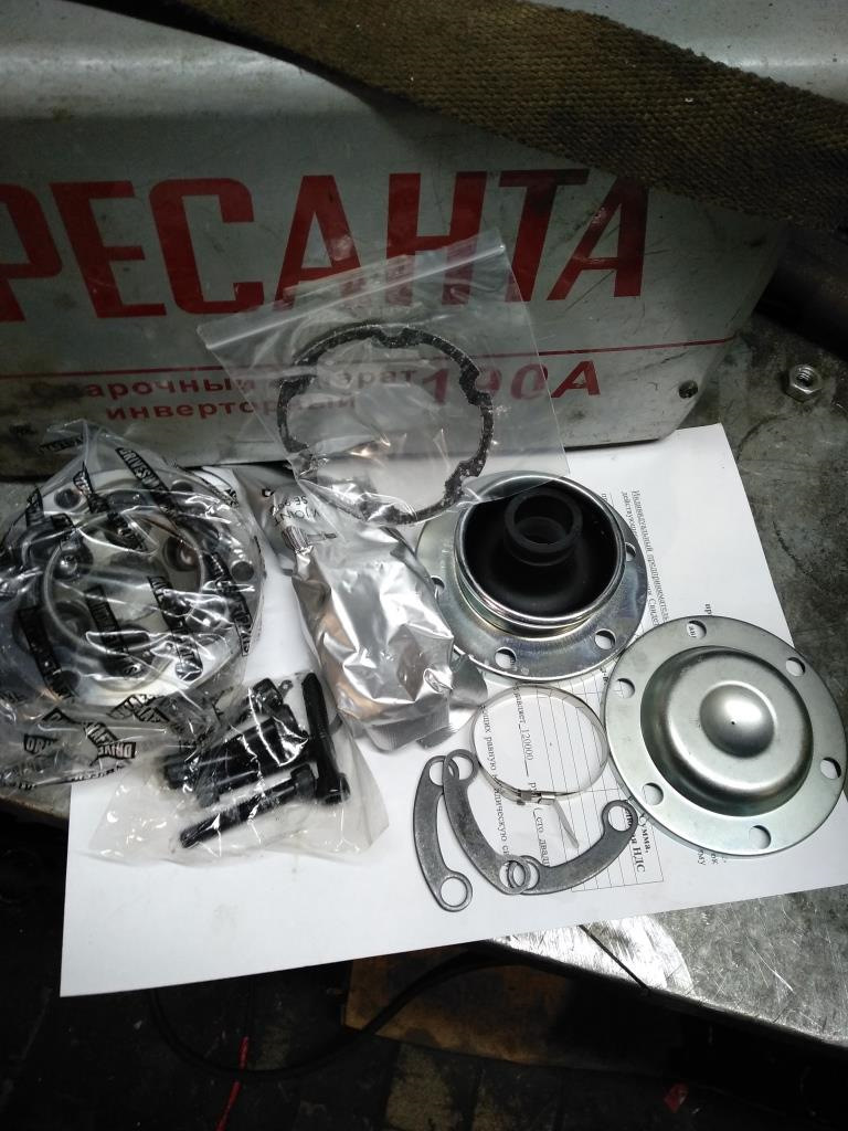

Еще при съеме-установке заднего кардана было выявлено, что пыльник шруса переднего кардана порван. Не стал заморачиваться поиском и заменой пыльника и заказал новый шрус переднего кардана в сборе. Шрус заказал Driveshaftparts CVJ001. Забрал заказ и поехал на замену к Роману Waylord. Сняли передний кардан, сняли шрус, оказалось в подшипнике присутствует песочек, короче не зря купил шрус целиком. Но это не главное, купить и поменять шрус времени много не занимает, главное то, что у крестовины переднего кардана присутствовал небольшой люфт и ее уже начало подзакусывать. Менять крестовину кернением нет никакого смысла, по этому этим же вечером отправил кардан на переделку под стопорные кольца в уже проверенное место — КарданТехноРесурс (г. Белгород). Получилось точно так же как и в прошлый раз — в среду поздно вечером отправил, в субботу поздно вечером получил обратно уже переделанный кардан, в воскресенье поставили его на авто. Передний кардан, точно так же как и задний, переделан под шприцуемый крест с внутренними стопорными кольцами и соответственно отбалансирован. Кресты GMB GUK14, эти же кресты стоят и на заднем кардане. Как и в предыдущий раз все сделано быстро и качественно.
Ну собственно вот, теперь оба кардана переделаны под съемные кресты и если что, то найти их и заменить никаких проблем не составит.
По затратам:
— 6800р. — замена крестовины с переделкой под стопорные кольца+балансировка+сама крестовина.
— 1200р. — доставка ТК в обе стороны.

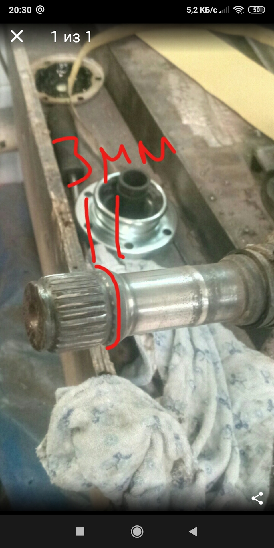

на дизель нужно ставить ME807 от WJ, у него шлицевая длиннее на 1.5 мм, но и в этом случае придется подложить шайбу
Так и так шлицевые же длинные у сторонних шрусов? Поэтому их протачивают, чтобы стопорное кольцо влезло. Получается что ME807 шлицевая короче, чем у штатного шруса кардана на ВК?
И ME807 это мы говорим про шрус к раздатке же?
На дизеле шлицевая длиннее чем на бензине. Проблема не в том чтобы кольцо влезло, а как раз-таки наоборот, до кольца ещё добирать приходится шайбой, или делать новую проточку.
Вот не знал, что кардан дизеля отличается от бензинок… Спасибо.
Надо будет замерять на своих карданах, чтобы сравнить…
ASAT
Да читал, но реально не пойму, кто-то так ставит, кто-то что-то допиливает… возможно укого-то уже было с переделками, а кто-то и не знает об этом…
Допиливают сам ШРУС внутреннюю обойму чтоб кольцо село.сами валы получаются разные от 5.7 от3.0 и 4.7 и разница в годе выпуска
Короче, я понял, надо взять все свои карданы, разобрать и промерять расстояние шлицевой и до стопора от упора
www.drive2.ru/l/562974968384586494/ там в комментариях у меня написано что такой ШРУС ставили но стопорное кольцо забивали под углом
Миша, спасибо. Подпиши что это 4.7 на картинке. Я потом также померяю (для 3.0), тоже выложу цифры.
Кстати, у него тоже 4.7 и он забивал под углом стопорное…
Картинка с размерами которые скачал там под фото написано от 4.7.
Сори, слепой наверно был ))
ASAT
www.drive2.ru/l/551401234112708884/
Да это читал.
В любом случае после всех этих постов надо четко понимать, какой шрус имеет какую длину (обоймы) и карданы тоже надо мерять…
