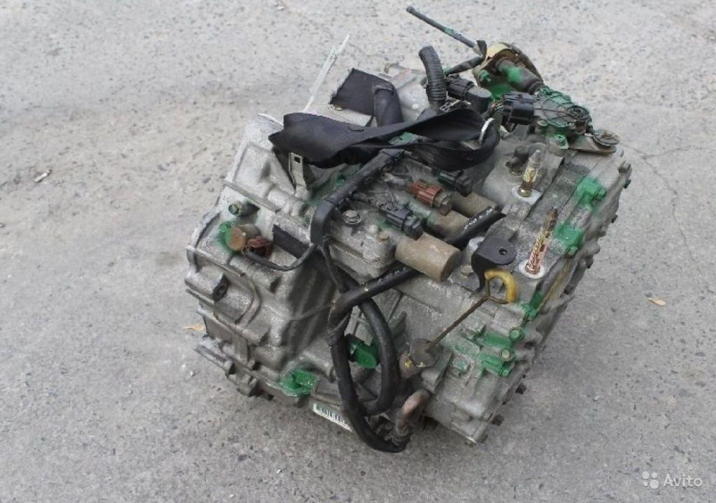

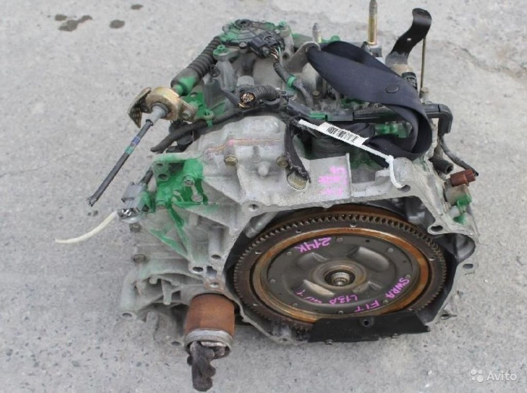

После замены свечек зажигания, катушек заднего ряда, чистки ЕГР, замена масло оригинального в акпп, Чистка и замена сальников в Гидроблоке и 3 диагностике все приговорили в итоге коробку вариатор. Так как авто находится в Молдове было принето решение искать Вариатор по месту но цена в 550 евро и 600 евро не устроило так как авто купили только месец назад. И было принято решение искать б.у. контрактную кпп. нашли в Москве в Torens Москва-ЮГ Контрактные запчасти из Японий +79652543661 КПП обошлось в 150 евро и так как ввоз б.у запчастей запрещен в РЕСПУБЛИКУ МОЛДОВУ возили нелегально заплатив немного на таможни доставка обошлась в 60 евро. Купили поменяли и все ок уже месяц прошел.
ВСЕ ТОСКАНЕЦ РАБОТАЕТ. ТАК ЧТО ДУМАЮ НЕТ СМЫСЛО РЕМОНТИРОВАТЬ АКПП ТАК КАК РЕМОНТ ВАРИАТОРА ДОРОЖЕ ВСЕГДА ЧЕМ ПОКУПКА Б.У.

550+ это цена за бу?
да у нас так было

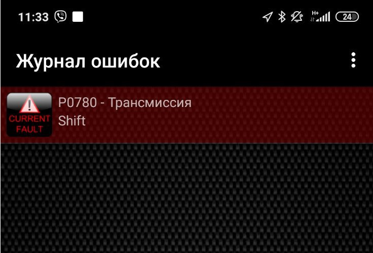

А какие симптомы неисправностей были у старого вариатора?
буксовало. троила D моргала при нагрузке и слышало было как ремень шлифовали
Ошибку выдавало на датчик выходного вала?
вот она горела
Ясно у меня другая ошибка
