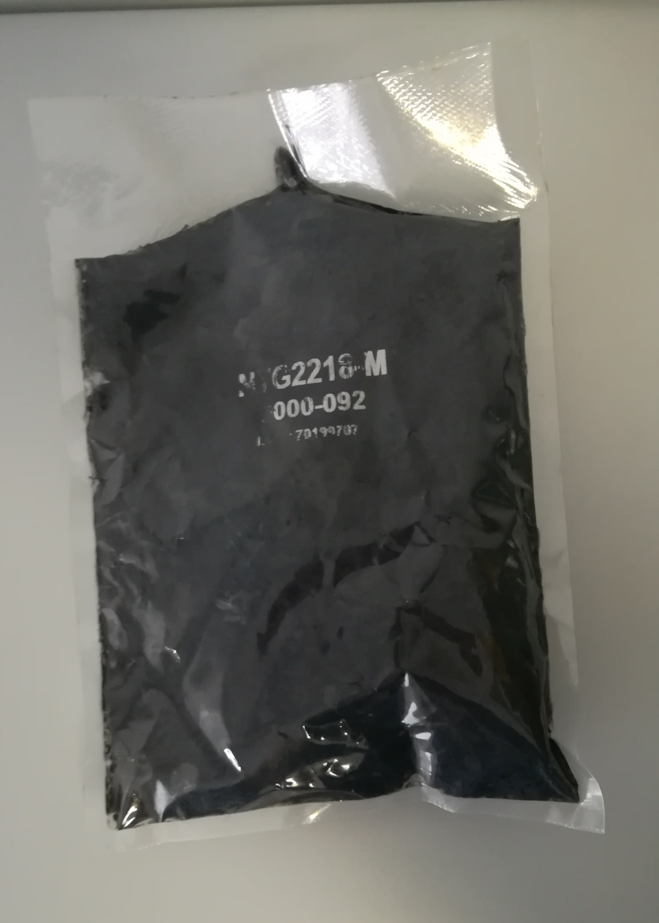

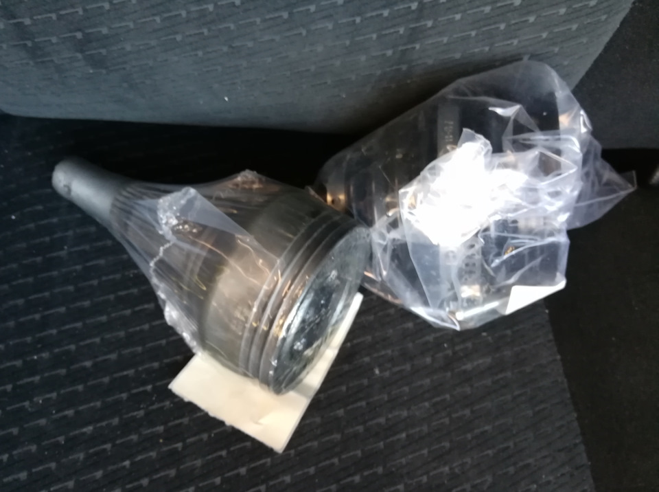

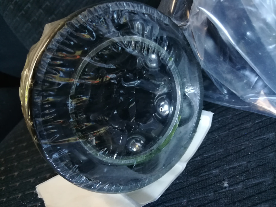

Запчасти на фото: VKJA5816
Так как при прошлой замене ступицы левого переднего колеса, она (ступица) отказалась сниматься со шлицевого соединения наружного ШРУСа, пришлось привод, хоть и через гайку, выбивать из ступицы. В результате ступицу сняли, но резьбовая часть наружного ШРУСа левого переднего колеса оказалась сильно повреждена. Поэтому заказал ШРУС фирмы SKF ( VKJA 5816 ) и мы его заменили. SKF заказал, так как оригинал стоит в несколько раз дороже… Кстати, почему-то, в комплекте не было смазки, пришлось использовать ту, которую нашёл: NTG-2218-M.
Посмотрим сколько он теперь отходит…

Есть и на Кашкай от HDK
www.drive2.ru/l/532270831301035590/
Вот бы ещё возможность проверить, что на вариатора они такие же :) 1,6л от 2л отличаются, на механике и вариаторе, наверняка, тоже разные. Во всяком случае пока себе на варик этого бренда не нашел
FebraX
HDK и URW — очень хорошие гранаты. но не на все модели они есть :(
URW 21-01159N никто не ставил
или HDK NI 100. Ставил HDK на Мицубиси Кольт очень был доволен.
NisMax36
Я на Максиму ставил HDK. Уже больше 100 тыс. км ходят.
Тоже хотел такой, потом наткнулся на информацию о том, что кто-то ставил на Кашкай SKF и решил не рисковать и заказать его.
