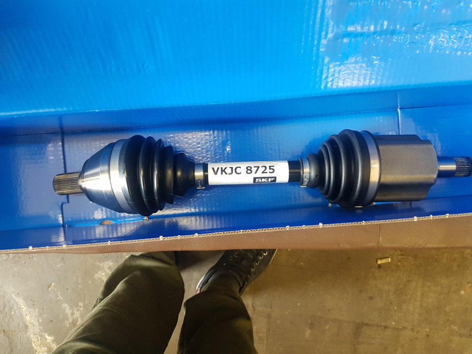

Всем добрый день)
Вот и у меня приехал привод левый))
Началось все совсем недавно после возвращения в Москву с Петрозаводска)
А что именно началось?) Гребаная вибрация по кузову при наборе скорости с 80ти до 110ти примерно потом пропадает.
Что самое интересное что с 0 до 80ти ее нет))😂
Ну думаю … я всеравно сальник левого привода потек опять… знак свыше меняй привод в сборе 😂хватит его ремонтировать) а до этого собственно говоря я поменял уже там на старом приводе и трипоид со смазкой и пыльники (вообщем короче говоря обслужил его)
Кстати трипоид кому интересно стоит такойже на LANCIA.
Артикул: VEMA 820
(трипоид для левого привода внутренего шруса)
Один в один и по внешнему виду и по размерам.
Но по скольку уже на стакане присутствовала выработка походу он и крякнул думал я(опять же напоминаю сальник разбило уже 3й ))и ходили замечательные CORTECO по 20тыс примерно . Но я не говорю что это плохие сальники просто думаю привод люфтил и постоянно разбивал их .Так как с права стоит себе CORTECO сальник уже верой и правдой тысяч 70т наверно.
Так вот сальники CORTECO имеют свою особенность (они не похожи на оригинал)
Потому что имеют :
1)металическую обойму(хз зачем)
2) пружинку обжимную с другой стороны в отличии от оригинала.
И следовательно господа сальник CORTECO для левого привода ставится ИСКЛЮЧИТЕЛЬНО металической обоймой НАРУЖУ! Тк на Оригинале пружинка обжимная по другому стоит и нет металичечкой части и стоит он иначе соответственно.
И теперь самый сок заказываю ОРИГИНАЛЬНЫЙ САЛЬНИК а мне приходит тоже самое кортеко с металической обоймой)))ток кортеко стоит 500р, а орига стоит 2500р😂😂
Вообщем помня что у меня есть фото заводского сальника и бешенное желание поставить такой же сальник чтоо был с завода купил я …
Что же?)🤣🤣🤣
Конечно VAG овский сальник😂
Опять же в сервисе у себя меняли как то сальник на Polo sedan и узнав что коробочка то стоит AISIN у него быстренько сравнил его с нашим сальником, а углубившись понял что Ваговцы заказывают такой же CORTECO что и мы с таким же абсолютно номером католожным))
КСТАТЕ ГОВОРЯ НЕПОНЯТНО ПОЧЕМУ ТК ОРиГА ИХ СТОИТ НА ПОРЯДОК МЕНЬШЕ НАШЕЙ И НЕ НАМНОГО ДОРОЖЕ АНАЛОГА)
Визуально полная идентичность сальнику Volvo родному.
Да и надпись maid in germany на самом сальнике преподняла настроение😂😎
АРТИКУЛ: 09G301189
Ну и собсвенно по рывшись в своем домашнем складе
Нашел купленный заблаговременно привод левый фирмы SKF.
АРТИКУЛ: VKJC 8725
Ребята цены давнешние поэтому щас актуальную цену не знаю и писать не буду. Тк щас курс другой абсолютно)
Ну что ж собственно итог то какой спросите вы))
1)Ну стало меньше вибрации )
2)Пропала вибрация на педали газа.
3)Скок проездит сальничек чуть позже отпишусь
4) НО вибрация после 80ти сцуко осталась) будемс походу правый привод теперь менять🤟
Вобщемс как то так) спасибо за внимаеие😁😎

Приветствую) тема уже старая. Вообще пружинка обжимная должна быть внутри. Проблема заключается в том что у меня был заводской сальник и я помню как он выглядел. Заказывал и оригинал и аналог везде приходит это барахло с железной обоймой. Вообщем найдено решение и самое главное этот сальник такой же как с завода и стоит дешевле 09G301189 . Проверено на моем авто ресурс 80к+ . Цена даже сейчас от 500-700р

Ответ элементарный когда с металической обоймой приходит сальник кортеко обжимная пружинка стоит с другой стороны. По этому его забивают металом наружу вот и все)

Если что трипоид можно отдельно купить именно тот что стоит у нас но он по нашему катологу не бьется) и они одинаковые для внутренних гранат как с левой так и с правой стороны
Тогда понятно. А то левый привод ты поменял, и не прошло. Вот я думал, что такое… Залезу у себя посмотрю А что с внутренним шрусом было? Пыльник лопнул, или из под хомута давило?
Я так понял что давило просто с под хомута, тк внутри стакан и трипоид в хорошем состоянии
Извини конечно, что лезу. А колёсики на баланс не проверял? Я так начал бы с этого. Грузики, бывает, теряются. Било у меня на другой машине. Отбалансировал и всё стало норм.
Знаешь)я это сделал в первую очередь)с этой темой разобрался уже собственно правый привод внутрений шрус кончилась смазка + подвесной тоже сдох
На правом подвесной подшипник проверь.
Да тоже думал про него, но он бы еще и гудел как незнаю кто) и я его менял кажется около 60к назад) но мысль здравая)спасибо за совет😉😁

Ну почему же ) можно )трипоид известно какой стоит, проблема в том что нужно по хорошему обслуживать его переодически а именно менять смазочку )хз к примеру раз в 50к) я совой привод родной уже перебирал и ездил радовался жизни, по факту возможно левый можно было не менять наверно, но у меня разбивало сальник левый уже 3 штуки за 120тыс и я решил его всетаки поменять ТК он у меня был
