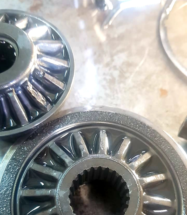

Заметил случайно, разворот на парковке — полный выворот — газ — рывки. "Я Вискомуфта, и я спеклась, здравствуйте". Хотел как у всех, купить масло, разобрать, собрать, ехать. Не получилось. Купил ПМС 100.000CSt (не берите 10.000!). Масло от RC машинок тоже пойдет, но в наличии не нашел. Выделил себе выходной и поехал. Я думал буду у нее первым))) но стопор на сварке очень ясно дал понять что нет. Разбираю, обнаруживаю почти мертвые подшипники на валу трансфера, лезу дальше — на саттелитах отсутствуют зубья. Психанул — скидал все в кучу и купил контракт муфту, заявленный пробег 49тыс.км. Просто поставил и поехал, и наверное это самый правильный вариант. По подшипникам:
Купил старую муфту на з\ч за 1000р — переставил саттелиты, собрал, заправил маслом, и оставил на запас.
