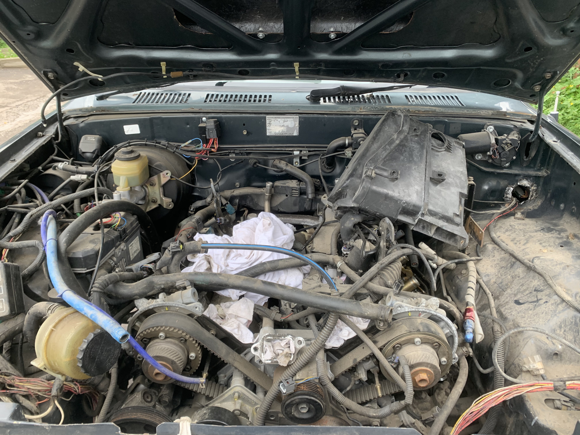

И так: акпп собрана, переходник доработан все собрано. Но тюнинг дело такое, легко и просто бывает только на картинках.
Финальная сборка показала что млять🤬 ничего не собирается😈 оказалось что промахнулись немного с размером выходного вала из-за чего вал ркпп упирался в вал акпп.
Дальше как обычно ушм в помощь.
Попутно выяснил что подшипник, тот что установлен в переходнике решил в ближайшем будущем умереть. Но что это за подшипник такой корявый? Аналогов почти нет, в наличии днём с огнём не сыщешь и стоит как крыло со сбитого боинга🤦🏽♂️номер его Oem 90363-37001 размер 37,5*68*15 пока искал наизусть выучил, уже готов был ждать дней 15, но посчастливилось найти на авито в Барнауле.
P.s. Отец сказал что под капотом у меня свой Бейрут, и понятия не имеет как из этого хаоса что то получится😈

Что пришлось дорабатывать с точки зрения кузова и рамы?
В этот раз ничего, до этого же уже первый узет стоял. Вот когда в 2015 году все ставил многое пришлось переделать, точнее сказать все
Переварен телевизор, перенесены точки крепления на раме, опоры двс, рама усилена, кузов тонель, новая траверса под ркпп, двс максимально смещён в базу
Херассе, я то думаю, почему у тебя виска с 2uz влезла…
Вот потому и влезла;)

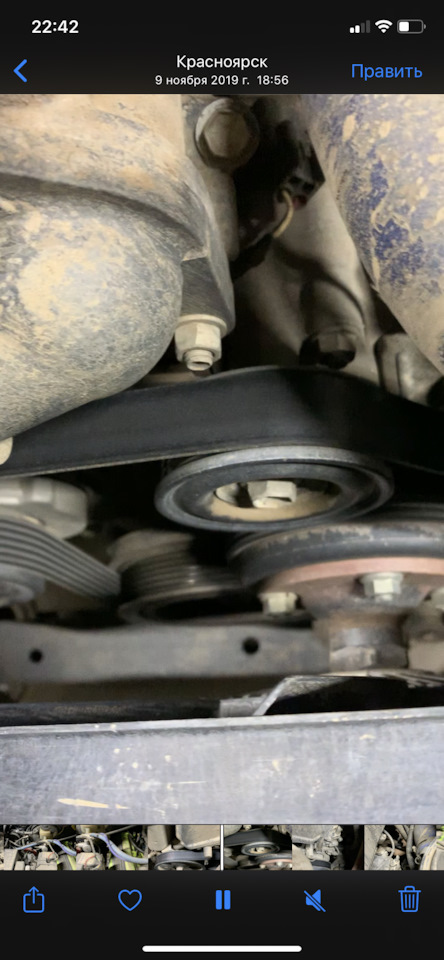

Сфотай сбоку от радика, интересно, как там всё
Как радиатор от аргонщика заберу, сфотаю. Приходится опять по месту дорабатывать некоторые моменты😬
Gennadich59
Так было, до радиатора см 3
