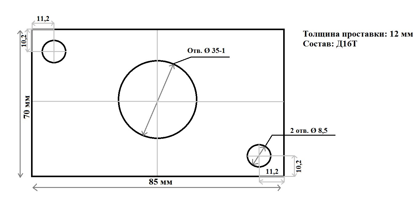

Попутно заказал проставку у токаря, купил еще один маховик, свозил процессор на перепайку, перебрал цилиндр сцепления и отдал ковер на химчистку.
А на второй день свапа, звонит знакомый и говорит, что подушка не встает, а т.к. информация по свапу комплекта с 4-gen в 5-gen в принципе отсутствовала, а epcdata я даже не подумал воспользоваться, пришлось делать из автоматной подушки самовар. Потому как найти нужный мне кронштейн в наличии за короткий срок задача из раздела: фантастика.

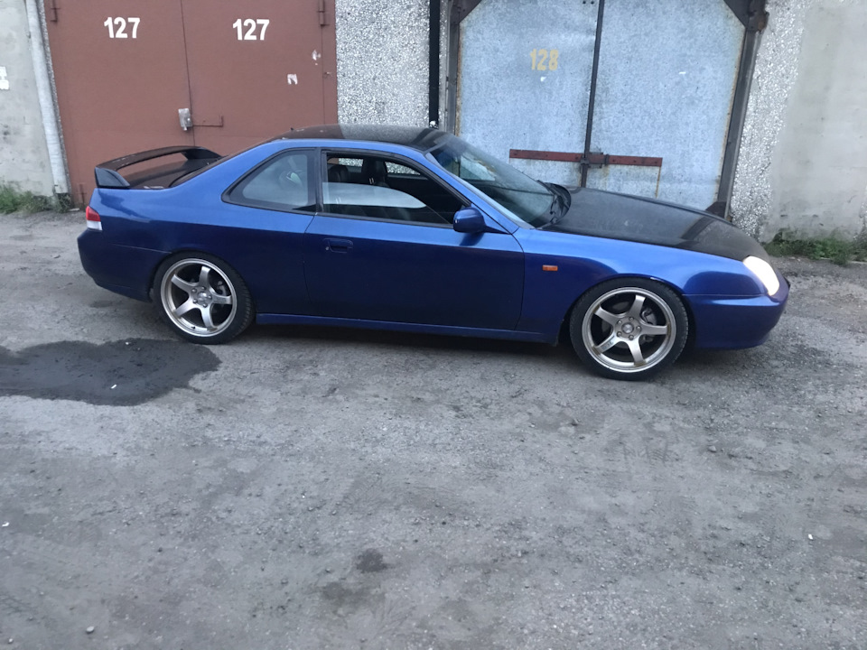

В общем, через 2 дня работ общей продолжительностью не более 10 часов, я забрал совершенно другой автомобиль. Из первых впечатлений, это дичь какая-то на колесах, в салоне только сиденье, руль и торпеда, выхлоп почему-то звучит агрессивней, 18-шки на 225 колесе крутит до 3-ей передачи, запускается только напрямую с провода на стартер.
Короче, в субботу забрал машину, собрал салон, скидал все вещи и уже в воскресенье двинулся с друзьями в небольшое путешествие на Байкал. В тот момент от коробки я получил максимальное удовольствие, «синий» будто бы проснулся.
