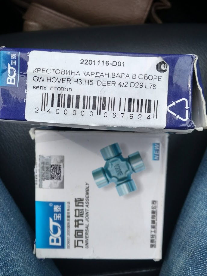

Нам от Ховеров еще крестовины подходят, размер один в один. У меня, кстати, Ховеровские и стоят. Правда, тоже такое же г., как и TRIALLI ) Люфт есть, хотя машина на них не прошла и 10 т.к., но пока терпимо.

Я себе ставила вот такие. Что это за крестовыны фиг знает, скорее всего, очередная подделка.
