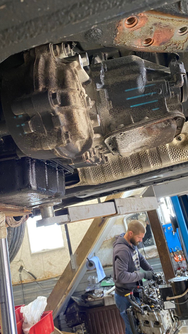

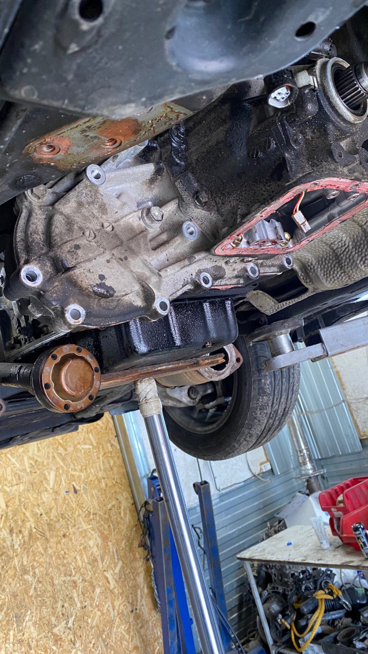

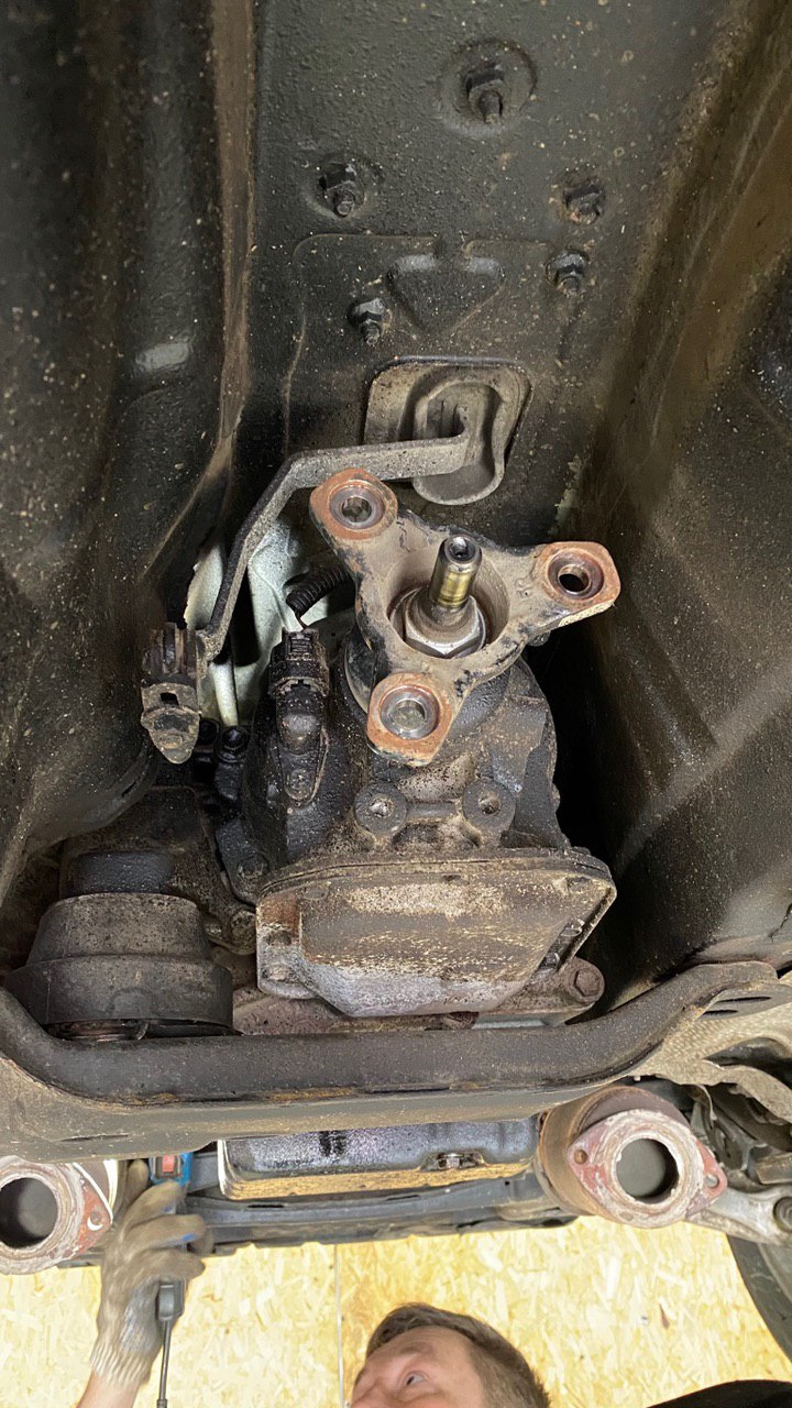

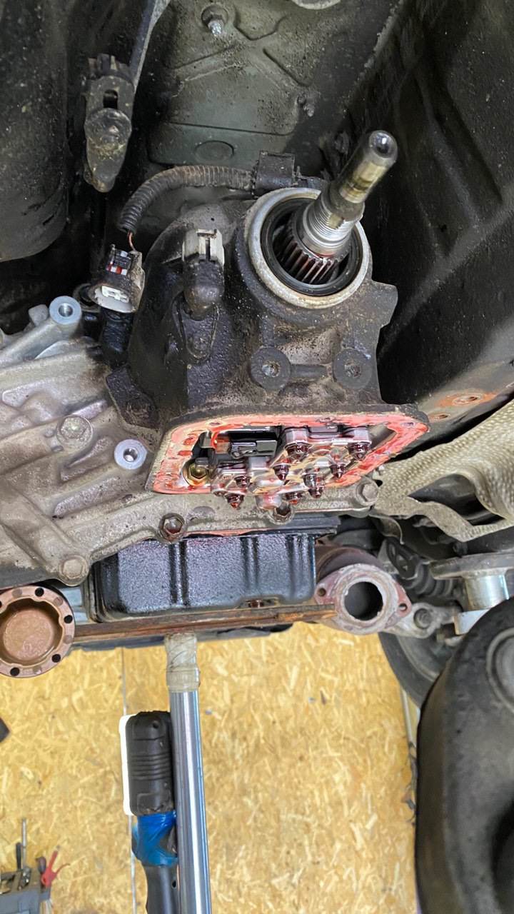

Если повращать передний кардан руками, то явно прощупывался какой-то мелкий люфт и не гладкое идеальное вращение. Ждать воя — такое себе занятие. А если развалится подшипник со всеми вытекающими?!
Было решено разобрать раздатку и посмотреть чего же там такое. Абсолютно точно был уверен, что подшипникам на валу, который к переднему кардану, пришел отец федор и пора их отпевать… Возможно, цепь под-растянулась за столько времени и посему купил другую. Если туда лезть, то уже нужно менять все.
Раздатка штука не хитрая 2 вала 4 подшипника да цепь между ними.

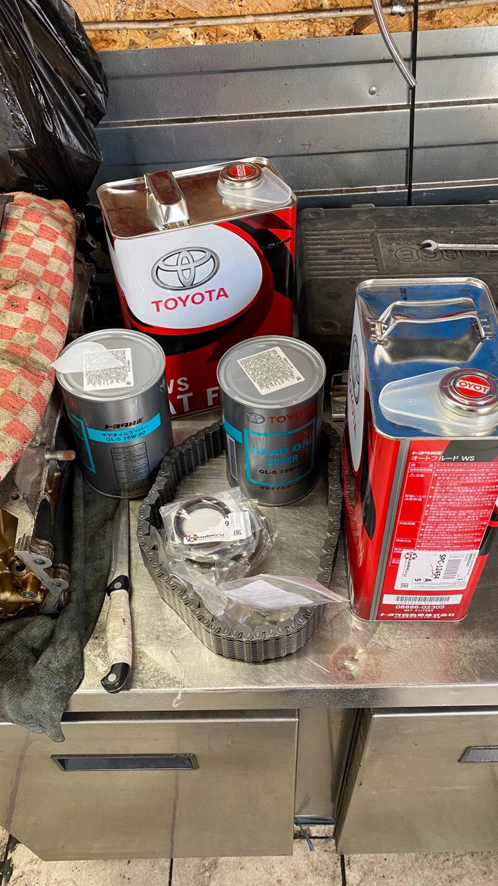

номерок подшипников 90363-55004 (они одинаковые) номерок цепи 36293-30020. Сальник 90311-42029 + нормальный герметос.
А да, попутно было решено поменять масло в заднем редукторе. Предыдущий владелец вроде бы менял, но что-то я уже лучше перепроверю. Да и полтора года прошло.
В наличии +/- 7 дней было 5 подшипников в разных источниках. остальное ждать от 30 дней. Цепь легко купить как оказалось. Заказ все 5, но приехало 3 подшипника и цепь. Черт с ним, не могли же все 4 умереть?! Начинаем разбирать

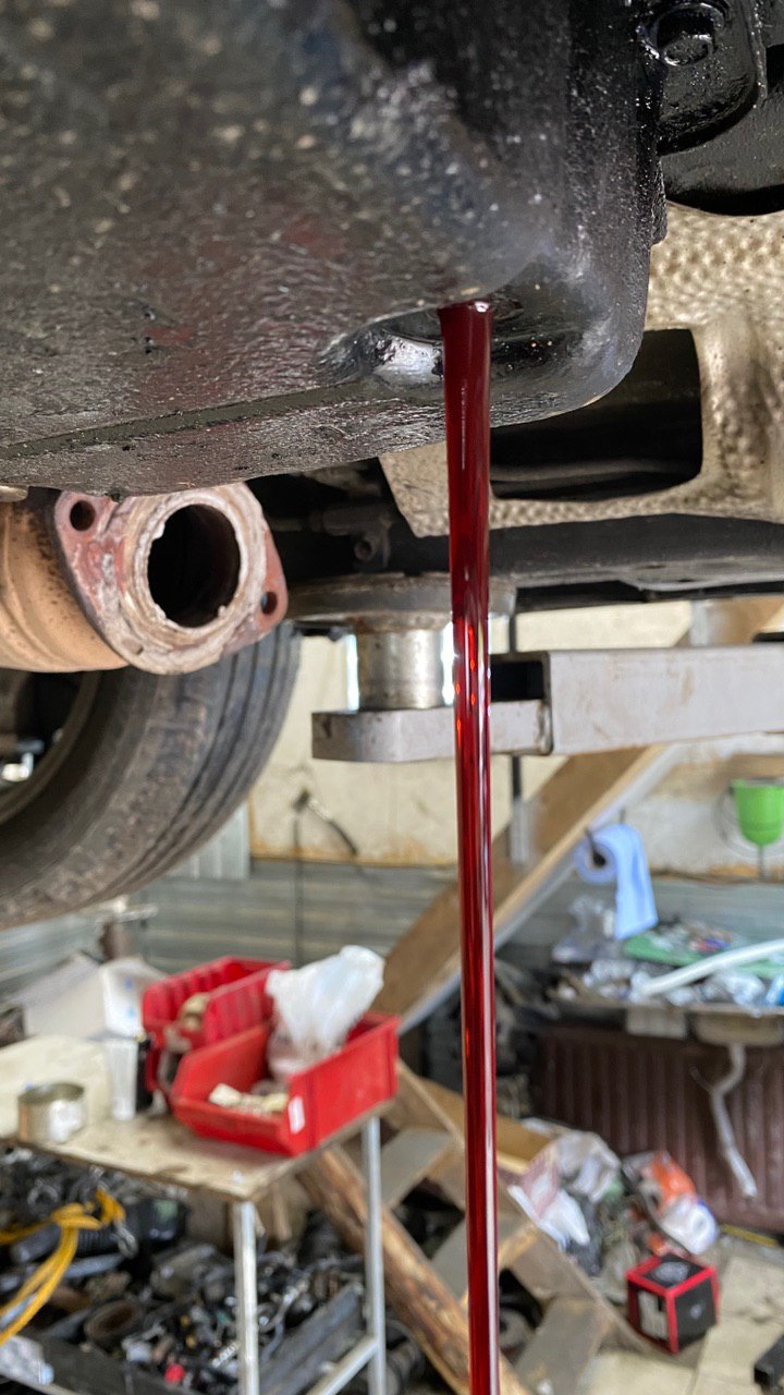

Сливаем опять масло :))
Часто используем медную смазку — не рыжики это :)

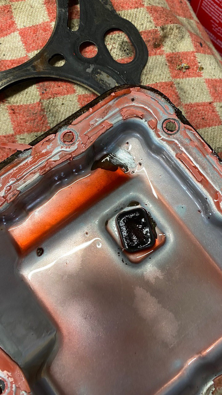

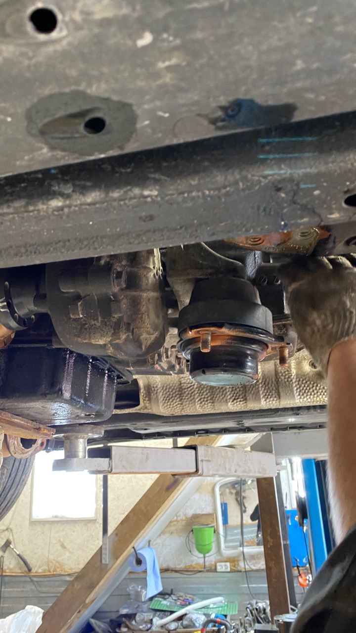

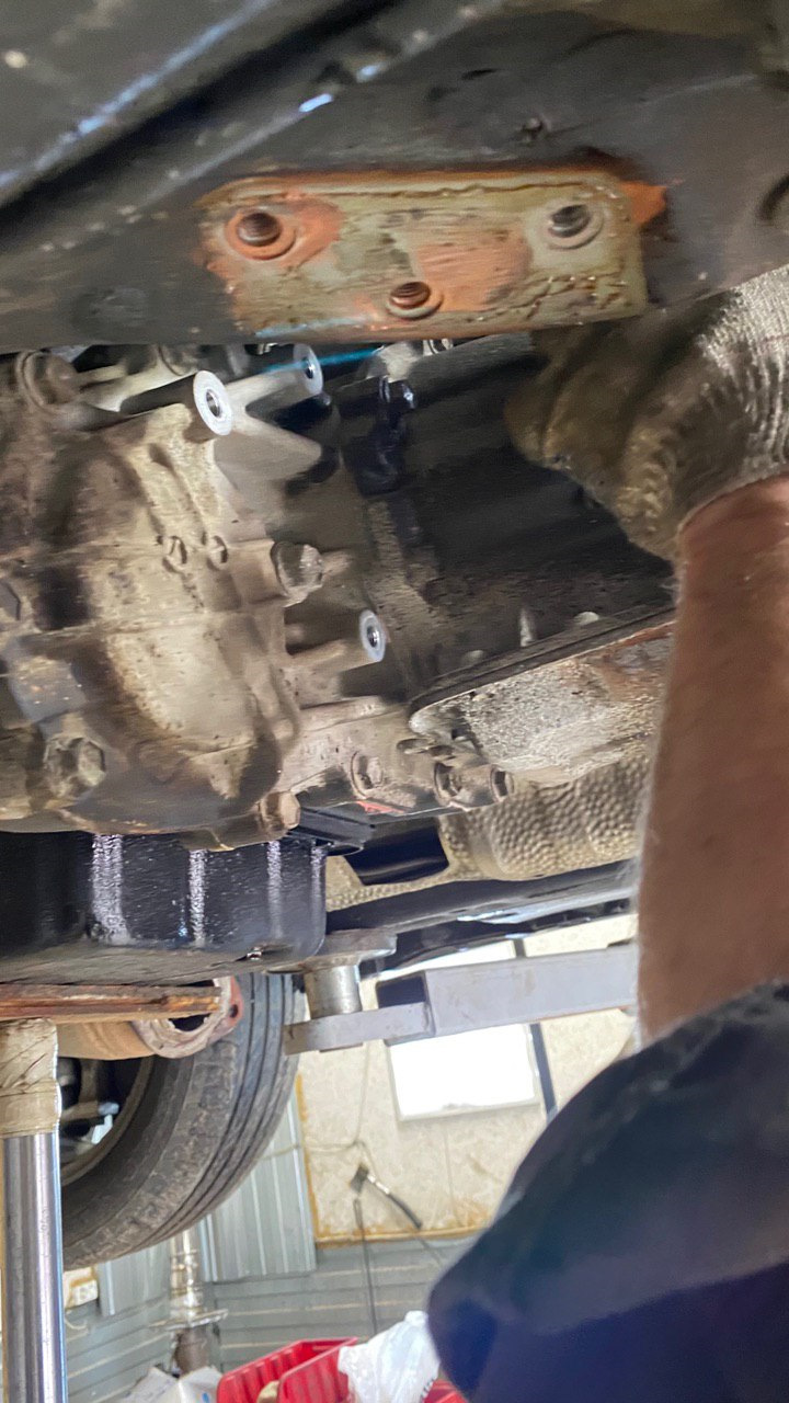

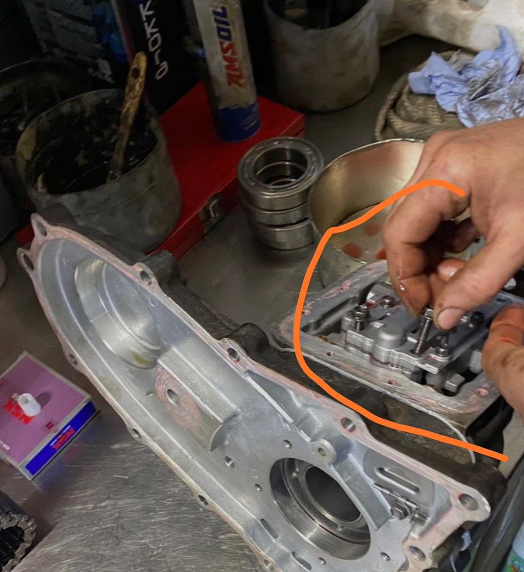

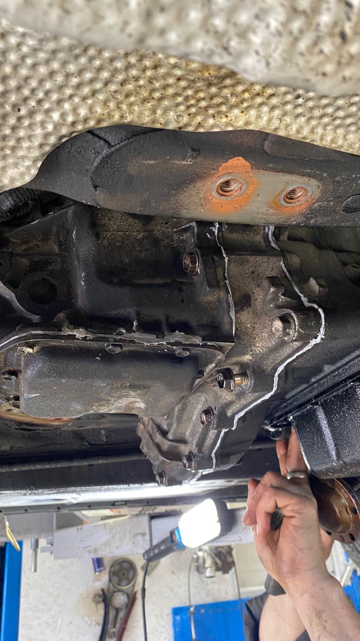

Снимаем поддон муфты. чистим и вынимаем гидромозг. Вынимаем корпус муфты, муфту и располовиниваем раздатку.

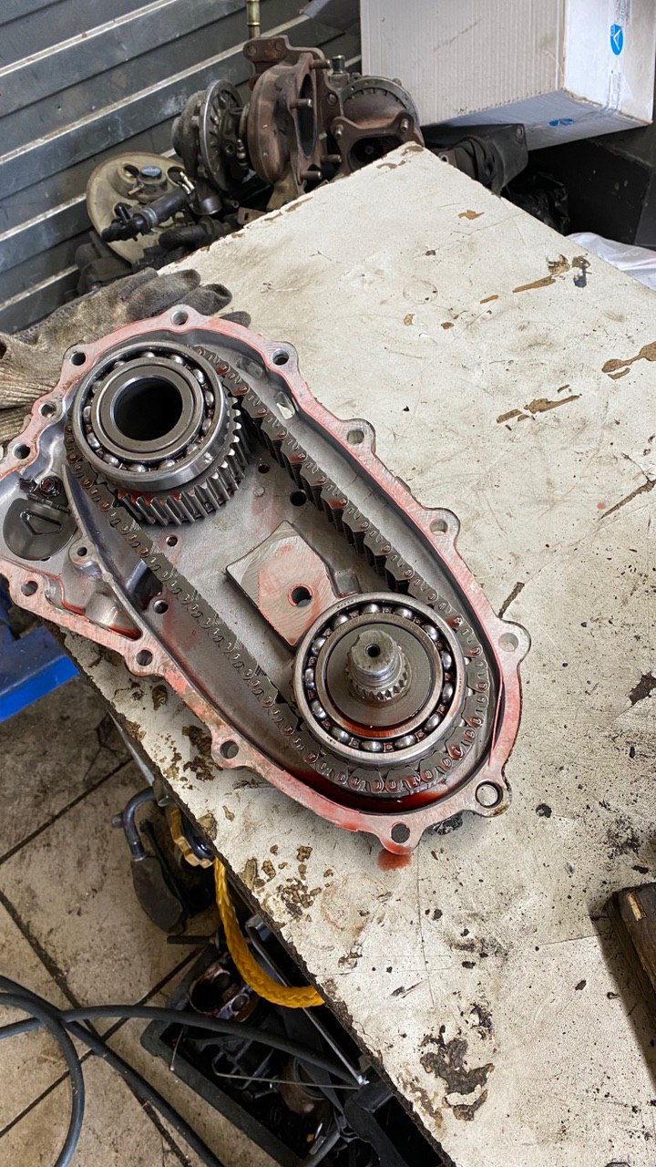

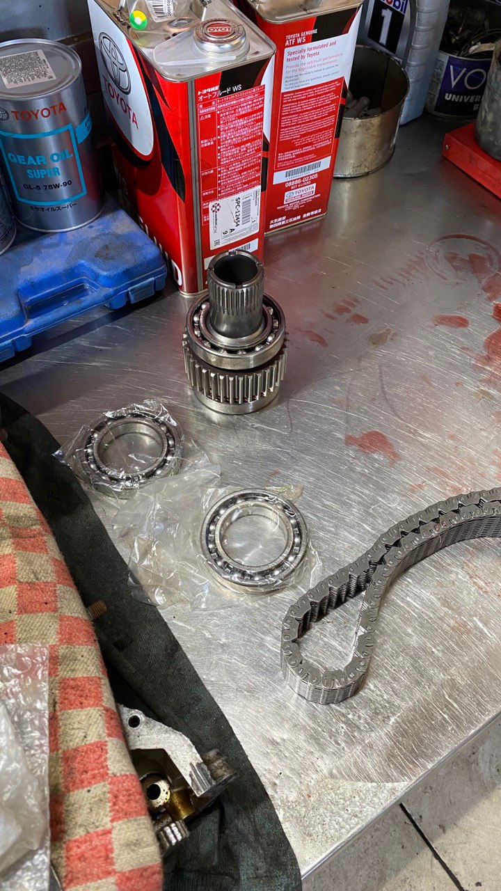

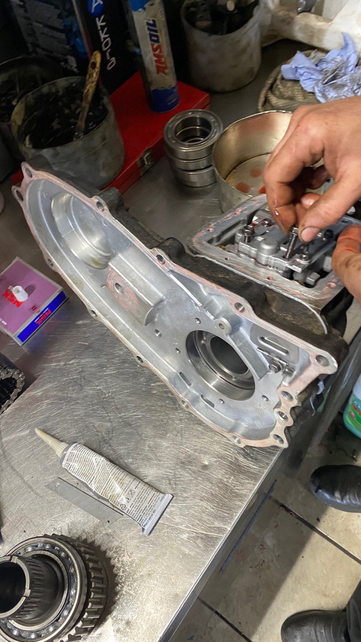

Родная цепь очень даже в хорошем состоянии. Бывает, ее можно на 2-3 пальца сжать посередине. Не сказать, что тугая, но и не болтается.
Конечно, чуть под растянутей новой. Думаю, можно легко понять, где родная цепь.

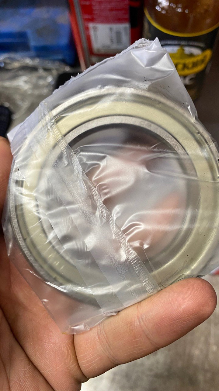

А вот дальше, было весело, когда мы начали крутить подшипники и поняли, что все 4 в стадии трупа. я даже записал видео.
Все бы было хорошо, но их то 3 новых. А умерло 4 :(
Есть у нас конторка stdpod.spb.ru/ они поставляют оригу NSK (тойота с завода тоже ставит NSK) Хватаю трупный подшипник и еду к ним. ребята быстро подобрали нужный 600р. Только закрытый. Но это как раз таки не проблема. Очень просто из закрытого сделать открытый. Вдруг кому нужно . Встал идеально. только раз в 8 дешевле :)
И так, ставим все на место и собираем взад назад.
Масло в заднем редукторе оказалось чистым. Залили оригу. Можно сказать зря поменял. С другой стороны кто-ж знал? Зато ясность.

Можно вопрос. А что под этой крышкой ? Или что под болтами ? Там стоит какой то фильтр или нет ? Заказал подшипники, готовлюсь к ремонту
Там муфта. А какие симптомы к замене?!

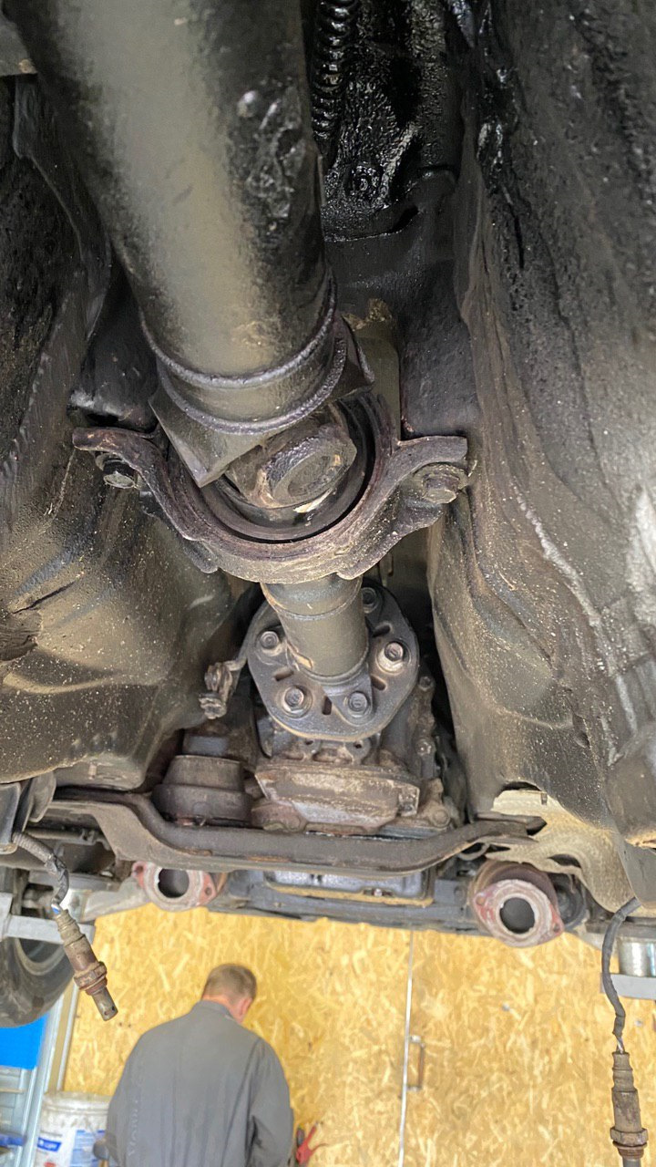

Подвесной кардана? Подшипник правого привода, который в обойме редуктора.

Я бы подвесной кардана посмотрел. 🤷🏻♂️ Шуметь раздатка не должна. В масле там все. По самое горлышко. Но как говорится. Можно и раздатку разобрать

Вы точно уверены, что гудит раздатка? может подвесной кардана? Подшипник привода? у меня не гудела. У меня были люфты. ремонт не дешевый в любом случае. Там же подшипники в масле постоянно. Если они гудят, то им прям очень плохо.

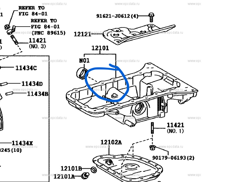

Где синеньким обведено в обоиме стоит подшипник прям в поддоне. Как на 173 не знаю

Раздатка с передним редуктором = одно целое. Оно либо гудит либо это что-то другое
