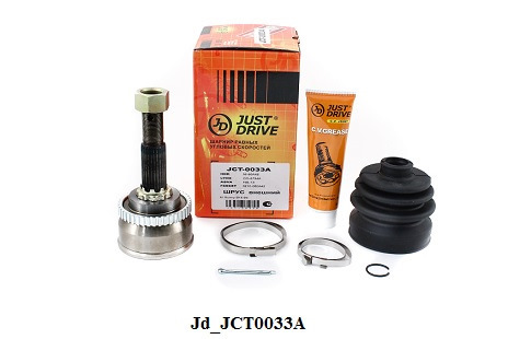

Всем привет! И снова у меня начала пощелкивать правая наружная граната… 98% времени я езжу один на работу и обратно, соответственно вся нагрузка постоянно идет на правую сторону, видимо по этому выходит из строя именно правая граната. Пробовал ставить новую, хватило на год, думаю из-за того, что плохо затянул хомут на пыльнике и туда попадала вода, писал вот тут www.drive2.ru/l/482410178004647988/. Затем купил контрактный привод в сборе с Владивостока, его также хватило на год www.drive2.ru/l/513242133314929136/…
В этот раз решил снова поставить новую гранату, поскольку новое есть новое, а контракт это кот в мешке, в чем я лично убедился. И так поставил вот такую гранату Just Drive JCT0033A, как и в прошлый раз, соотношение цена-качество мне понравилось. В комплекте смазка, пыльник, хомуты, ступичная гайка и шплинт.
Также поменял внутренний сальник АКПП, а то старый подтекал, поставил вот такой NOK AH2365H0. Фирма NOK это оригинал Митсубиси, такие же сальники ставил при замене ГРМ на Грандисе, все ходит отлично.
Первый километры после установки были небольшие щелчки, поскольку смазка еще не везде попала, потом все стало отлично, теперь тишина, хомуты затянул как следует, посмотрим сколько в этот раз проживет граната, всем добра!

я после замены неоднократной новыхЪ гранат, поставил с разборки…и понял, что езжу уже два года…
Тут как повезет, я с разборки когда ставил, с виду привод был в отличном состоянии, а по факту отъездил столько же( Хотя и пыльники целый и смазка была, видимо от времени и пробега внутри выработка была
Хреново, если у вас разборки с машинами которые бегали по РФ
Я с Владика заказывал
Тогда это обидно блэт…
