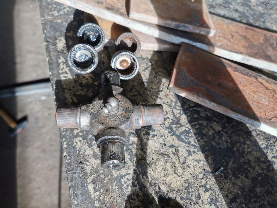

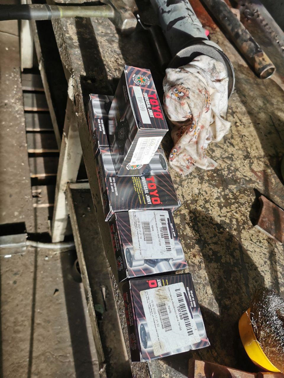

И так, нынче меняем все фильтры + фильтр в Сепаре + крестовины заднего кардана.
Воздушный фильтр на удивление чист, пробег в основном по бетонке и пыли тут не много, а вот топливный, из середины слил кучу хлопьев, а вот сепар, он вообще ужасен.
Далее снимаем кардан. При осмотре выявлен такой люфт
В общем задняя крестовина ржавой, передняя заднего кардана более менее, но тоже закусывала.
Причина замены: Меня долгое время одолевает вибрация при ускорении, начинается примерно с 1400 и заканчивается на 1550, посоветовали поменять крестовины.После смены крестовин вибрация сузила диапозон, теперь появляется четка на 1500 и стала более мягкая, но не ушла полностью

Вибрация крестовин не зависит от оборотов двигателя, она есть на определенной скорости. А вибрация связанная с оборотами двигателя, логично, что связана с вибрациями двигателя, посмотри ремни, в том числе балансира и проверь адаптацию форсунок.
Ремни балансира живые, метки недавно смотрел, есть в БЖ, а вот адаптацию форсунок нет и хз где это смотреть, подскажи
SyavikL200
Почитал за адаптацию форсунок и не нашёл отзывов, о том что она меняет ощутимо работу двигателя, так что это скорее плацебо, неужели мотор без вмешательства сам это не проделает, в общем ищем причину вибрации по прежнему
Надо не проводить адаптацию, а смотреть коррекцию, не правильно немного выразился. Смотреть показатели коррекции впрыска форсунок. У меня перед смертью форсунки тоже были вибрации на определенных оборотах
Ок, понял, попробую на днях
