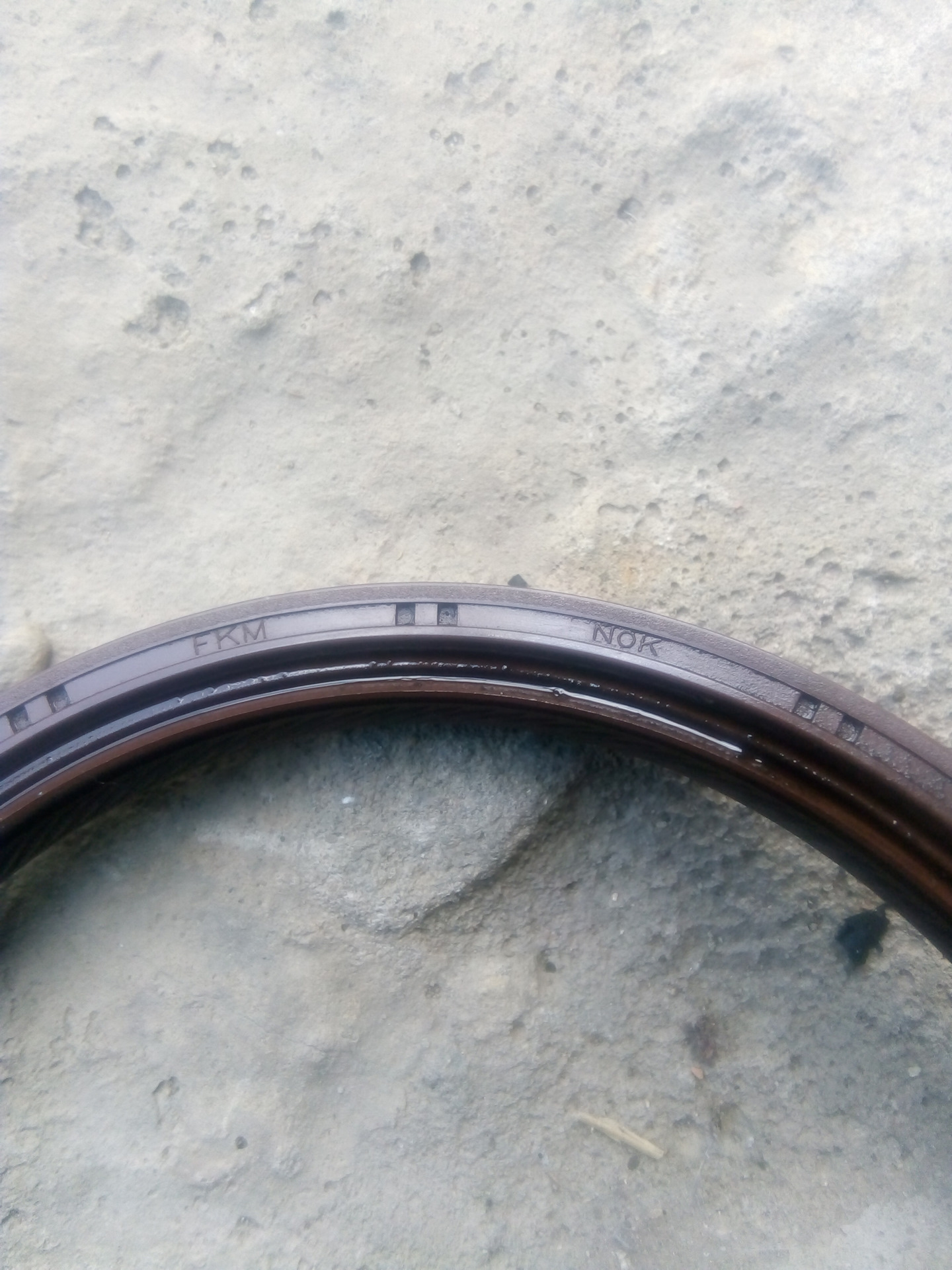

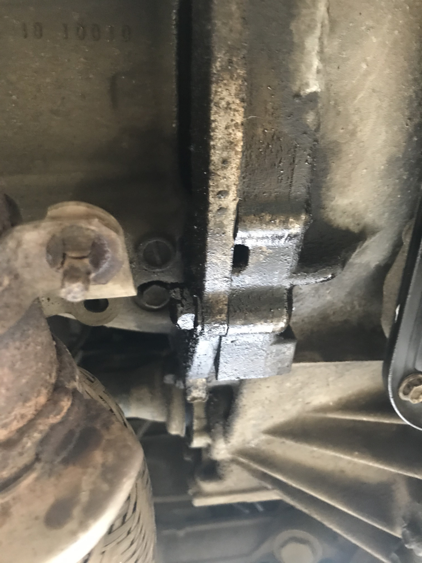

Потек задний сальник коленвала. (Между коробкой и двигателем)
Беда. Начал выбирать…
Чуйка была что там стоит NOK.;)
Но побоялся. И заказал в два раза дороже тойотовский 90311-89010;))) 1380 рублей против 513 по емексу.
Заоодно заменил маховик (снял со старого заклинившего движка).
Мог его (сальник) ДАРОМ ПОМЕНЯТЬ когда менял коробку… Но никто совета не дал.

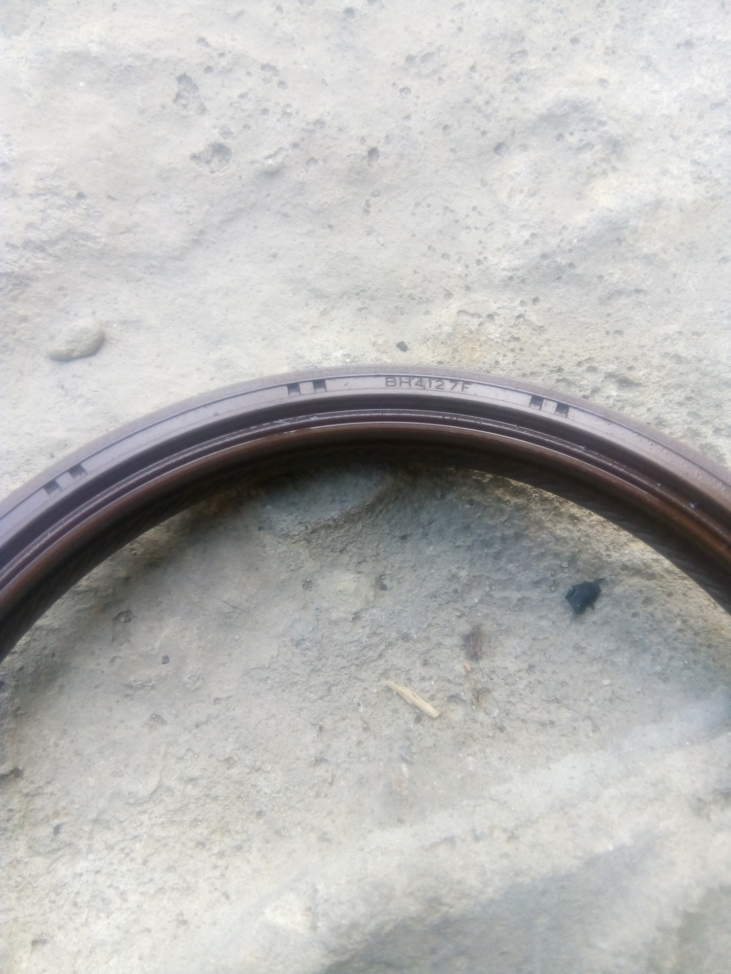

Сняли старый, его маркировка NOK BH4127F. Приложу фото.

на каком пробеге замена сальника? Такая картина была?
ДА! Такая же. Только еще каплю можно добавить у отверстия. И будет полностью как у меня.

За год нормально сальник? А то нашёл тут пост, поставили Nok и потек спустя 40000 км
На данный момент все хорошо. Проблема только ролик нормальный найти;))) на год хватает и все
