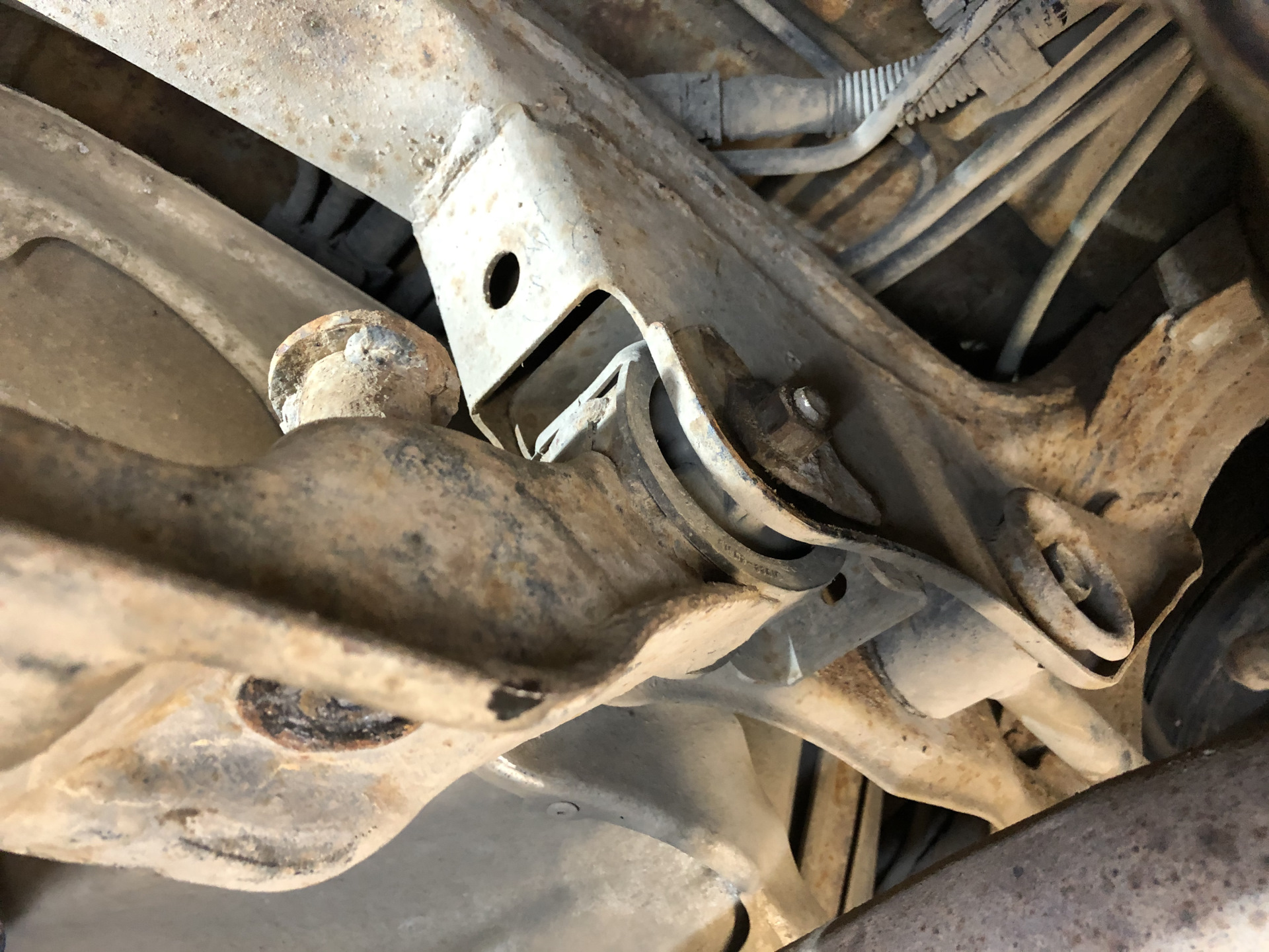

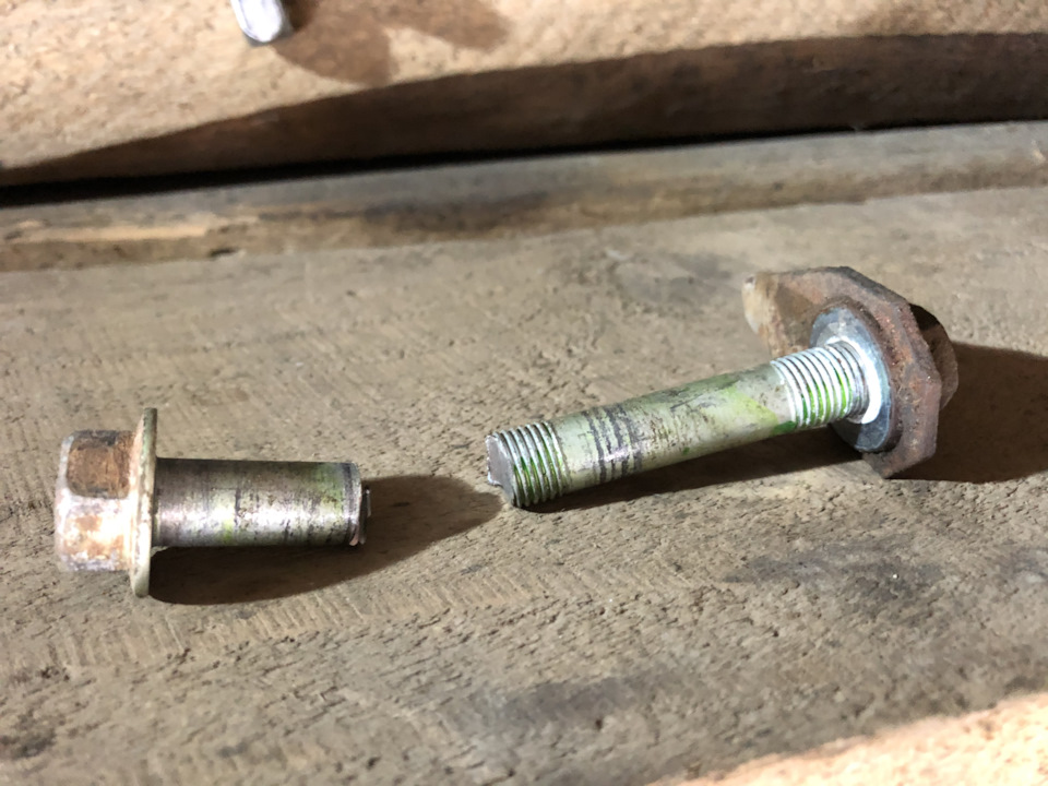

Ну и понеслась. Открутил оба привода и кардан (фланцы были на герметике и оттуда вылилось масло). Попробовал вынуть — да хрен там. Пришлось отпилить один из болтов, крепящих кронштейн редуктора, ведь подрамник опускать долго и нафиг надо, так я подумал (ха-ха-ха, в итоге-то не просто снял но и поменял! Но это потом). Открутил насколько смог, пропилил насколько смог и провернув — срезал и извлек
Второй пилить пока не стал. Отложил на потом…

А болт пилить не обязательно было. Редуктор и так выходит. И входит)
