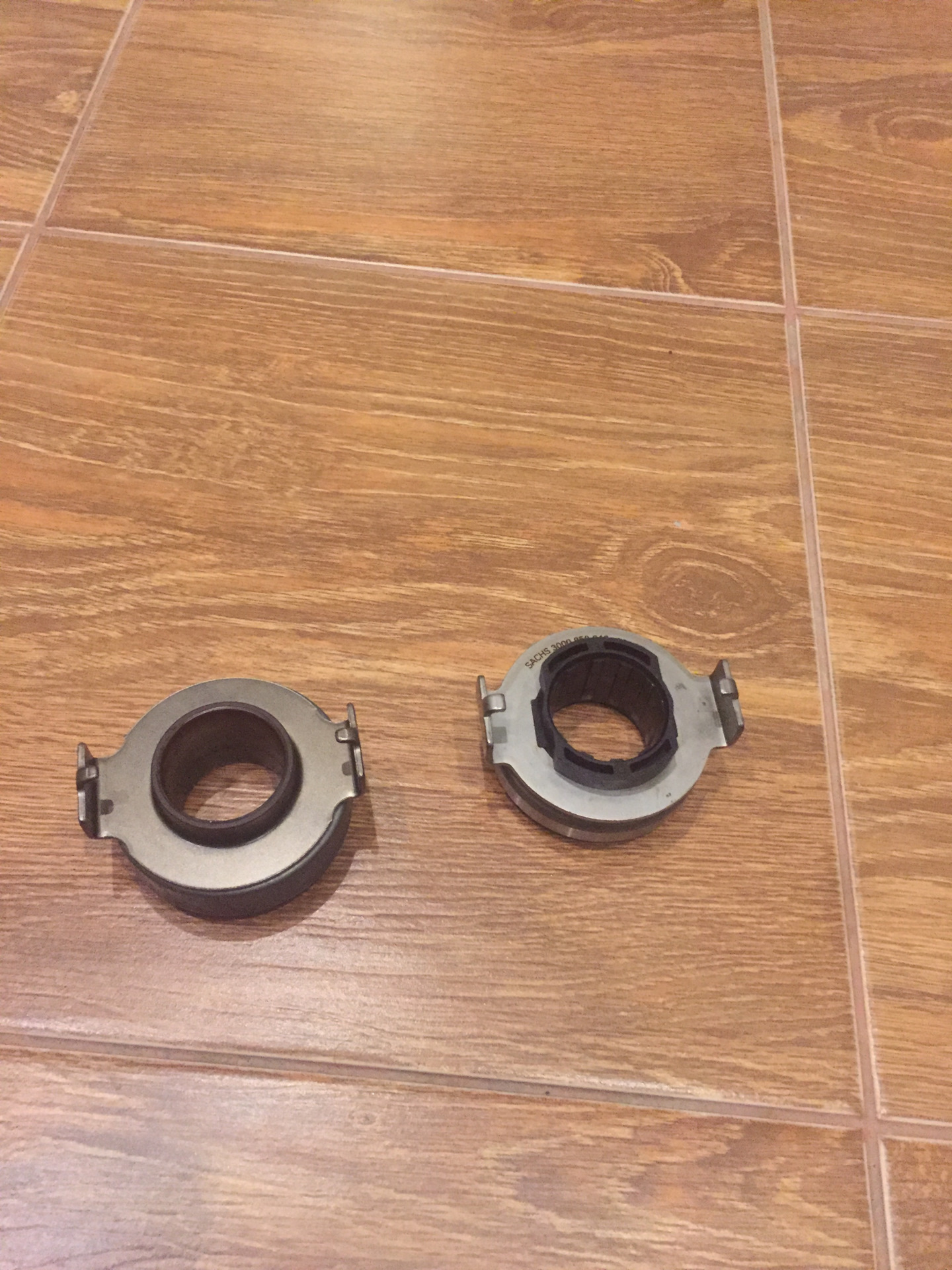

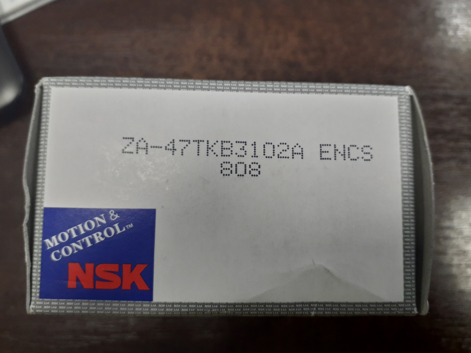

Продолжаю собирать комплект для будущей замены сцепления, ранее был куплен комплект сцепления LUK 622341500, в котором диск, корзина и выжимной INA. Но очень многие советовали выжимной INA не ставить и ставить либо оригинал либо Nachi (который в оригинале) ну или NSK. Оригинал не дешево стоит, Nachi очень долго ждать, выбор пал на NSK ZA47TKB3102A

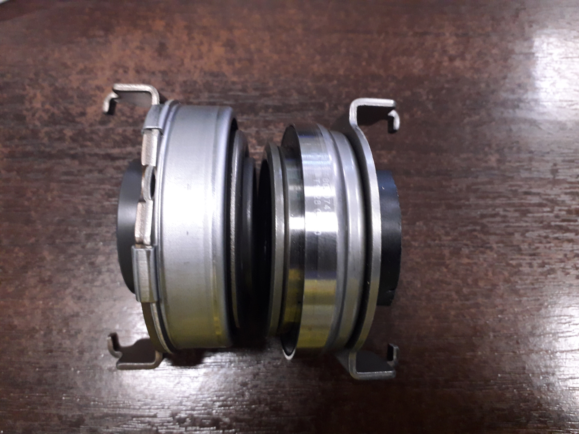

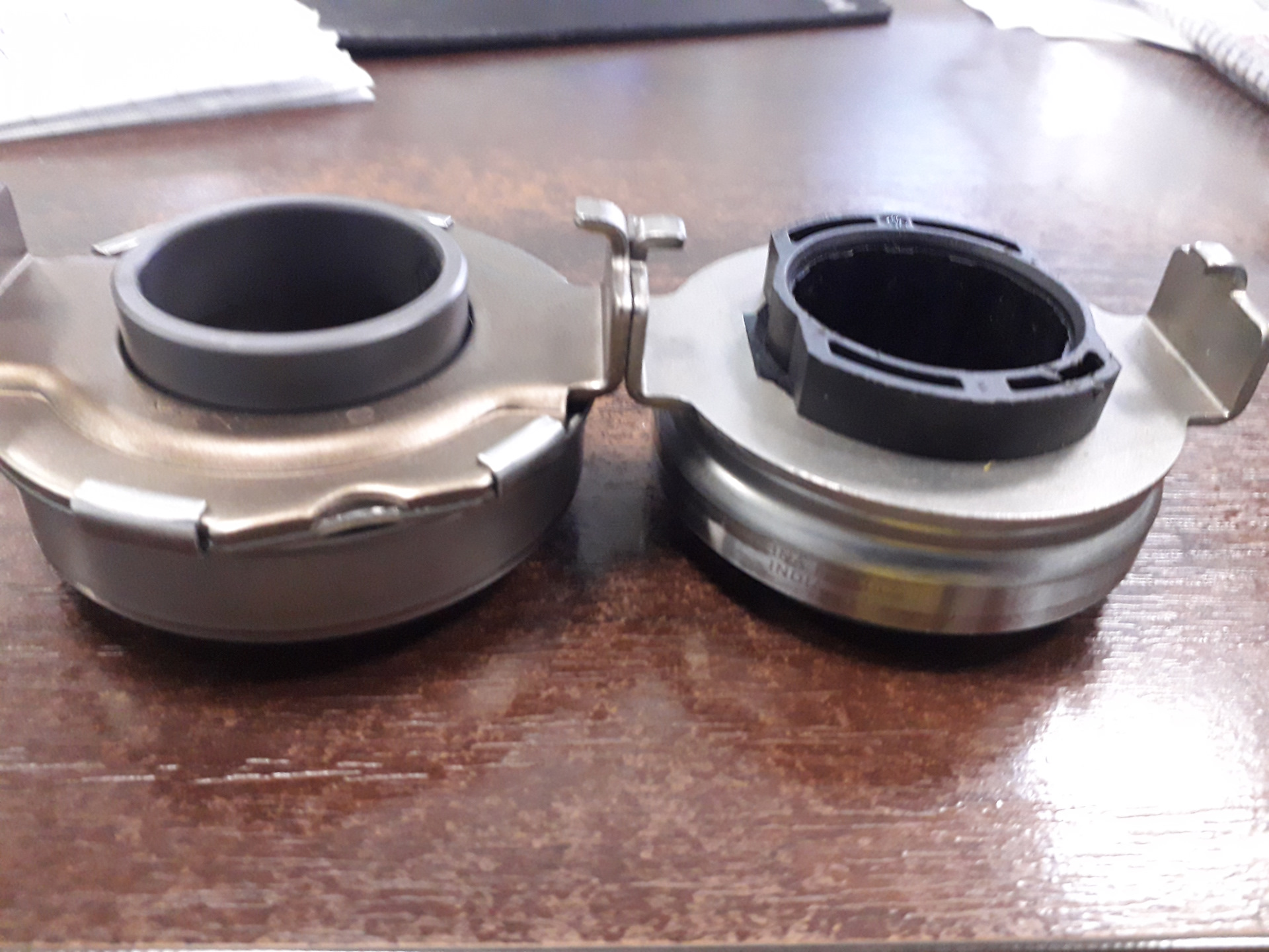

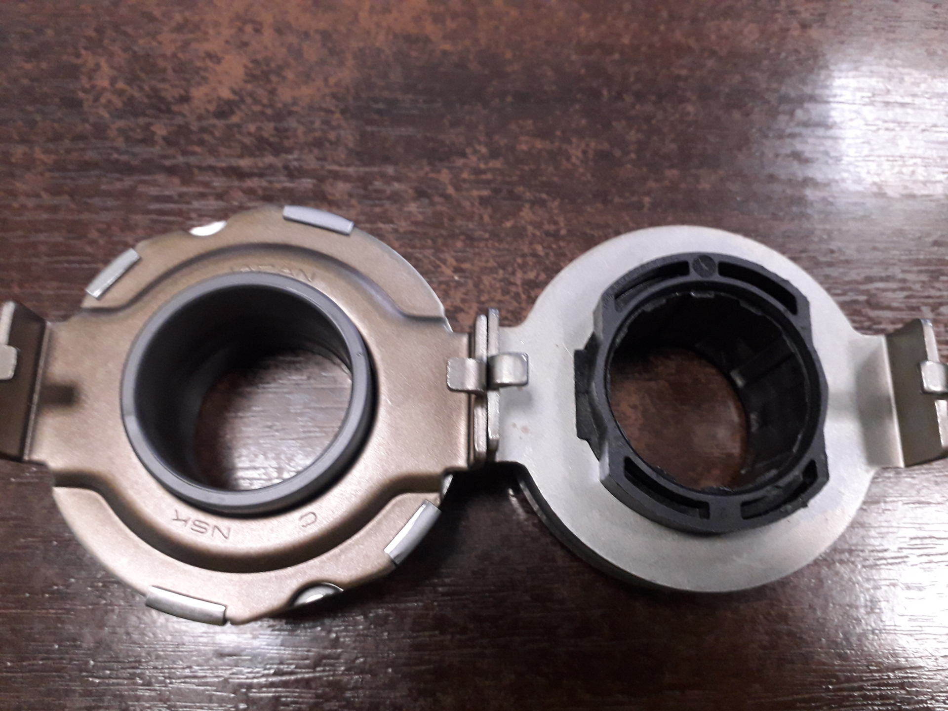

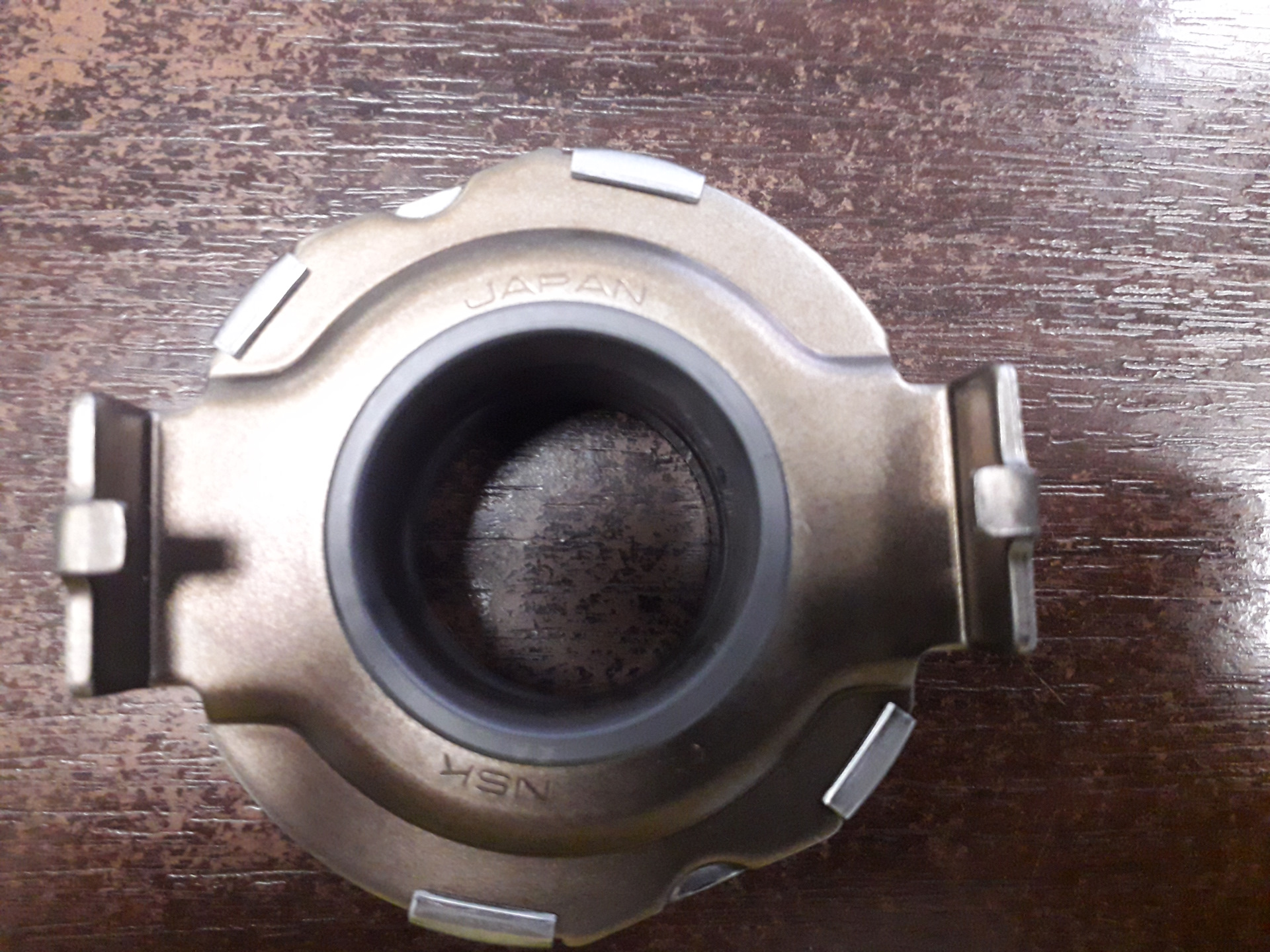

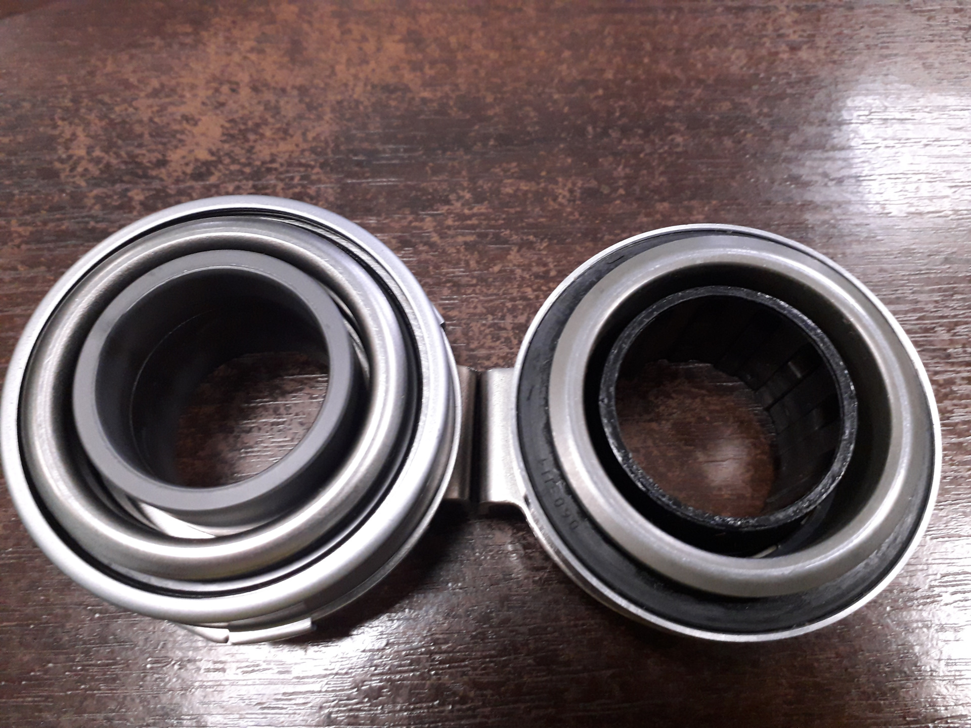

Но так как у меня есть выжимной INA и я видя NSK решил их сравнить, и вот что я увидел:
1. Во первых они разные по высоте
2. Они отличаются исполнением рабочей части, которая собственно вижимает корзину
3. Разница и в исполнении самого корпуса
4. Разное исполнение со стороны где вилка давит на выжимной

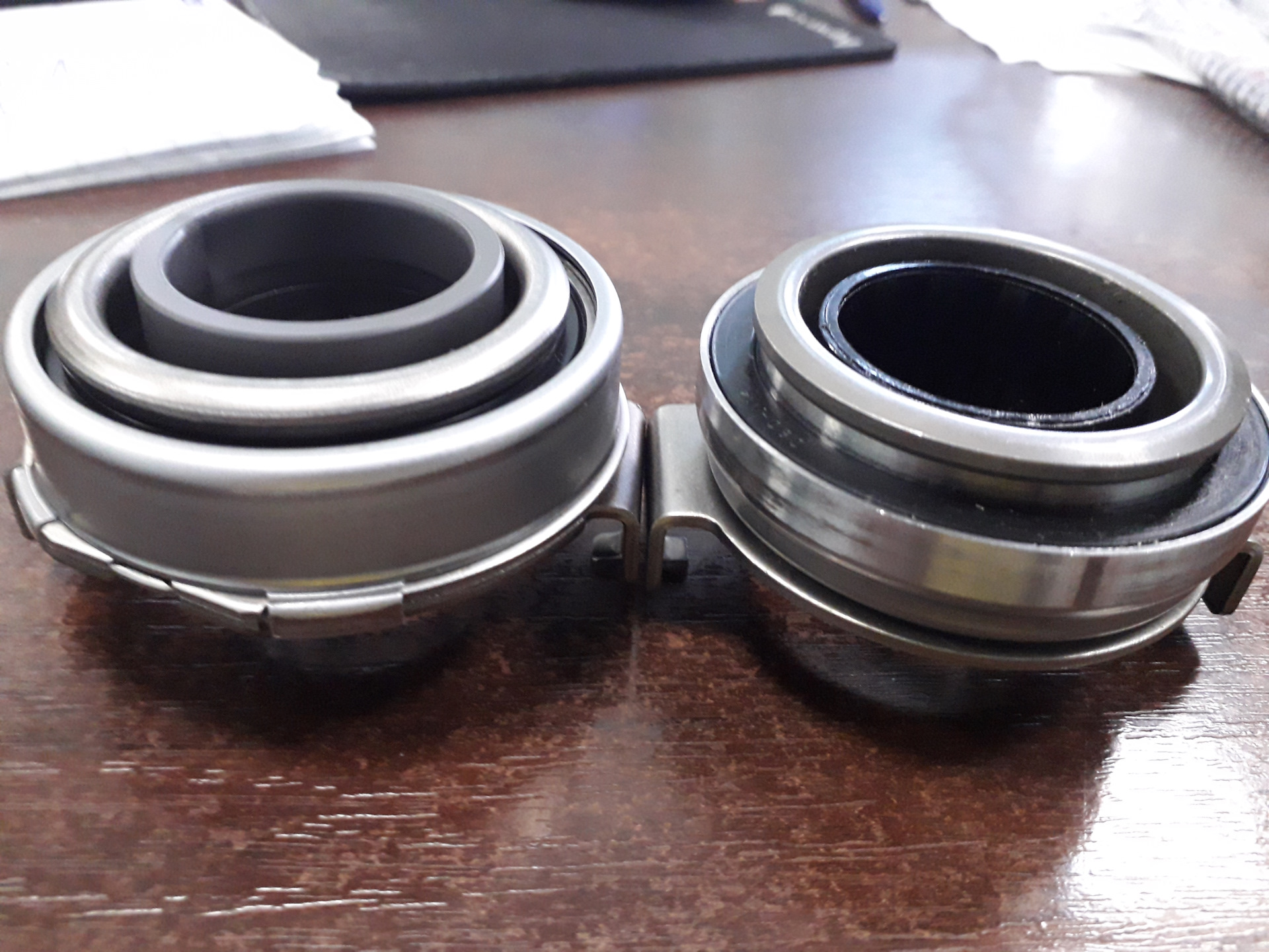

Еще фотка сравнение сбоку
Собственно у меня назрел вопрос, выжимной INA ну не такой по исполнению как тот же оригинал (NACHI), NSK в этом плане полностью похож на оригинал. Втулка в которую входит вал у INA с некими зубцами, у NSK гладкая и выглядит значительно надежнее. Как собственно выжимной INA получился такой конструкции и почему он в коробке с нашим комплектом сцепления, при чем есть люди которые их ставили и все норм!

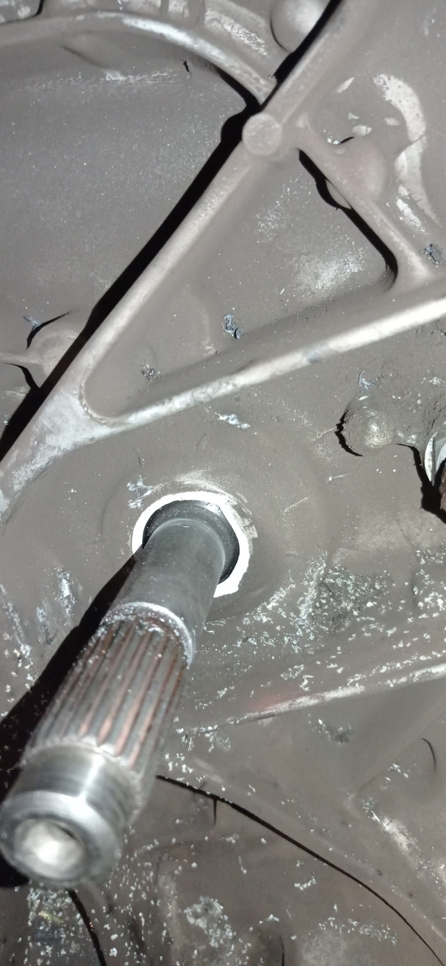

Поставил подшипник из комплекта luk у меня оборвало направляющую так как он был с браком

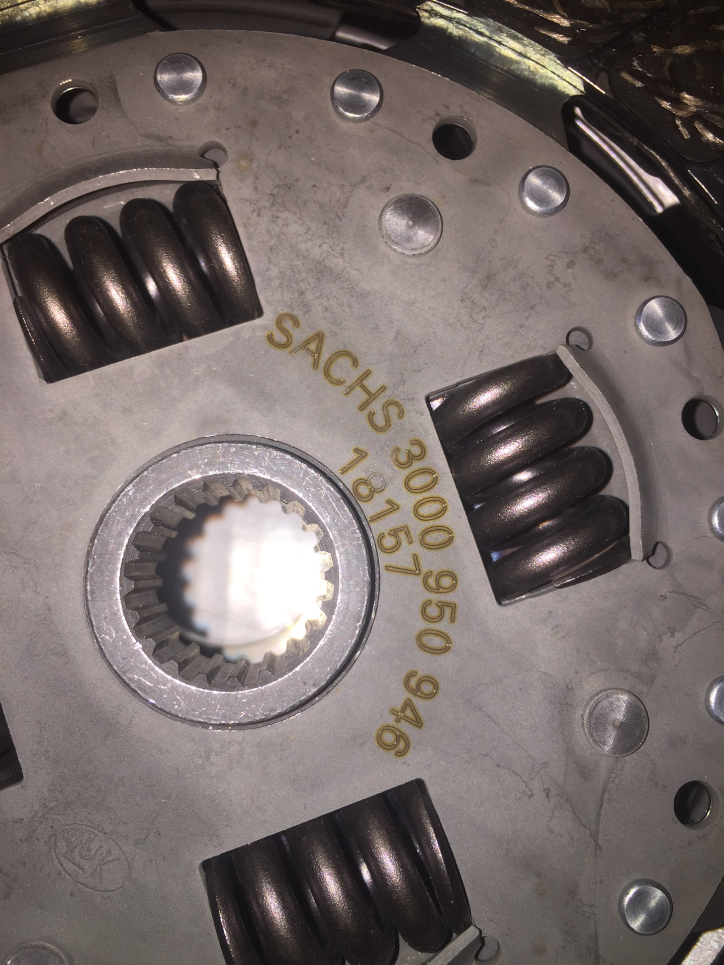

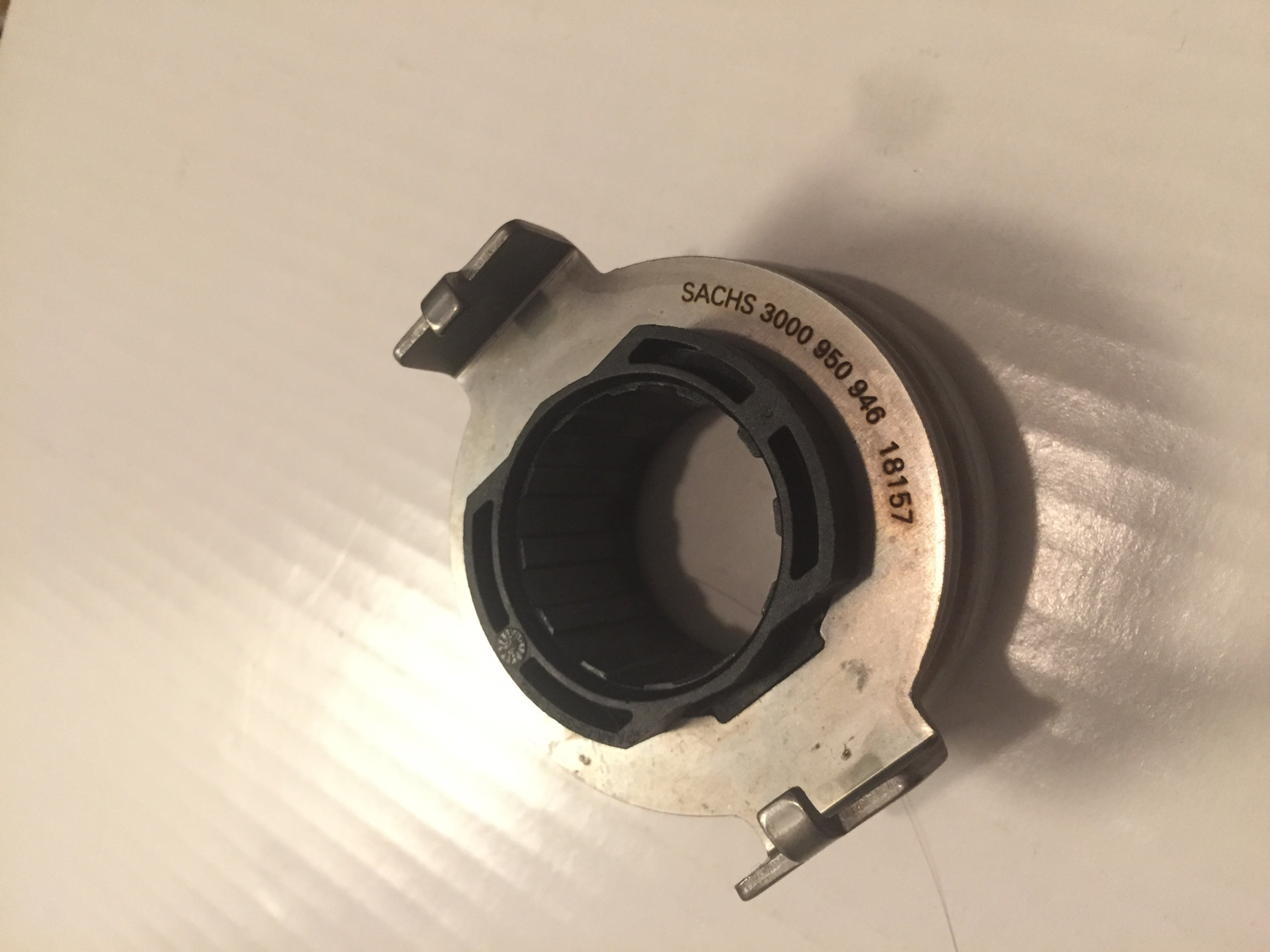

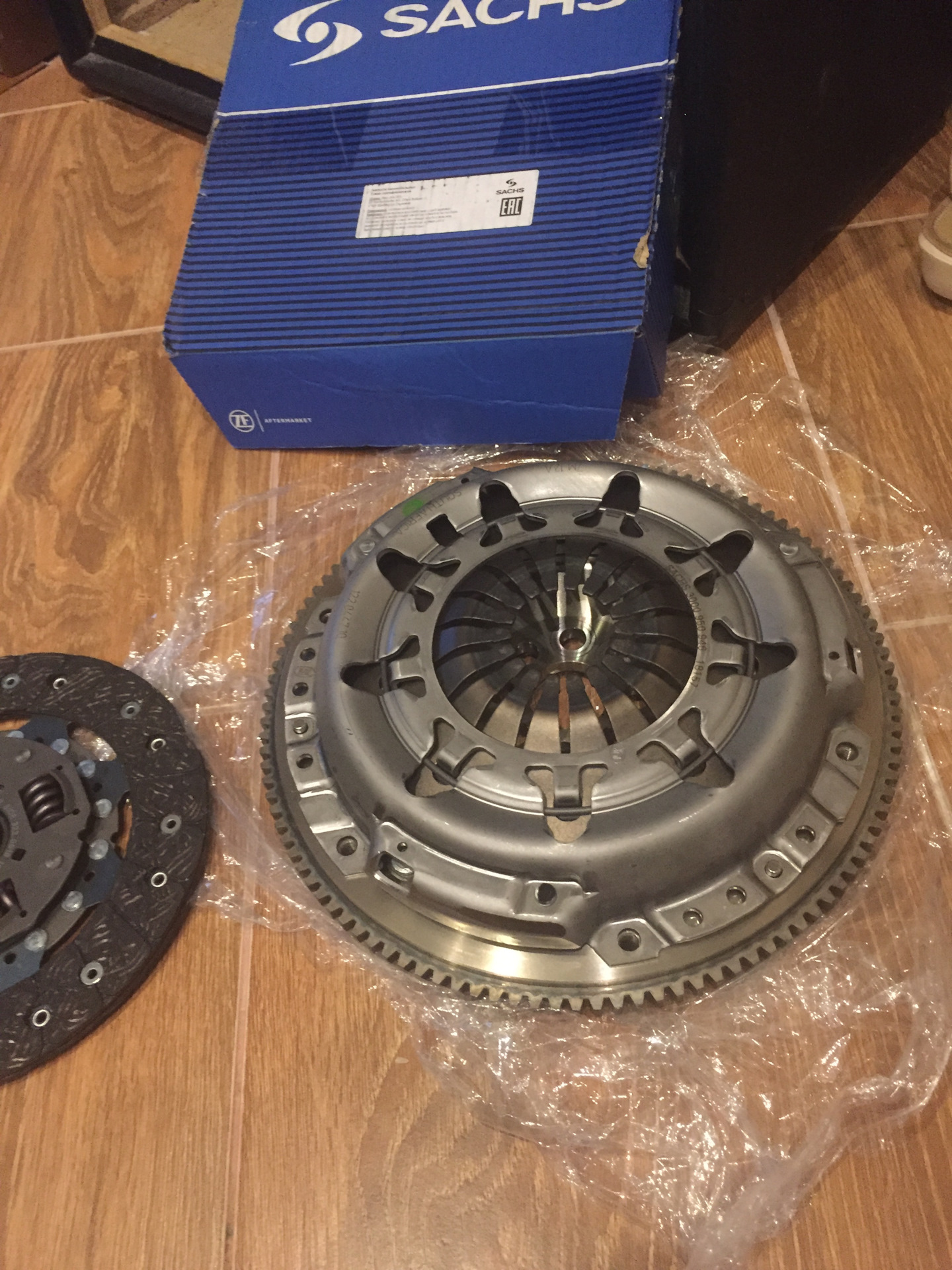

они все что-то отличаются. у меня на руках 2 выжимных nachi и sachs. Отличаются так же кардинально. И что примечательно, у sachs такой же как у INA судя по твоим фото. Но это и не удивительно, закс использует мощности завода ina/luk — мои домыслы . На моем комплекте сцепления от закс например, штампы LUK везде где можно). Отпишись мне сюда, чуть позже скину фото сравнения, ато пока нет возможности

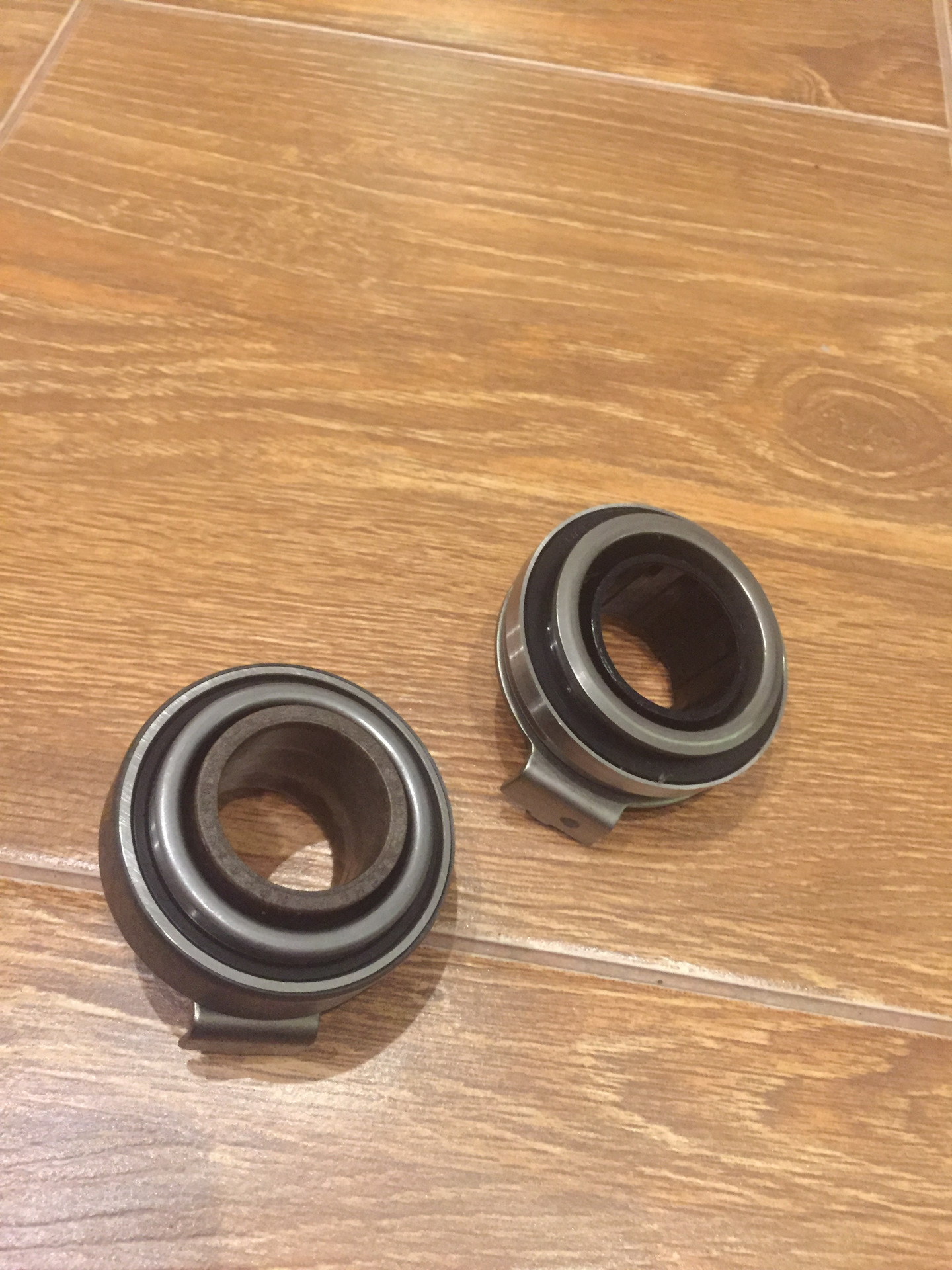

Это для робота может и так. У меня вот:

Ну его ставят и ездят, не спорю, но я пощупал ina и nsk, и nsk выглядит надежнее
Возможно. Надеюсь этот из коробки отработает нормально
Конечно отработает. Зачем комплектовать набор сцепления дерьмовым выжимным? Качество исполнения мне понравилось. Инжинеры думаю знают что они делают.
Правильно что выбрал NSK, тем более что в оригинале nachi подшипник стоит от NSK. А корзина и диск в комплекте не ina, а luk и valeo соответственно.
