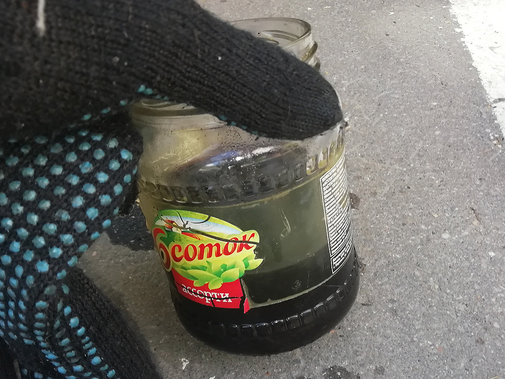

Жижа в бачке потемнела и отчётливо воняла гарью.

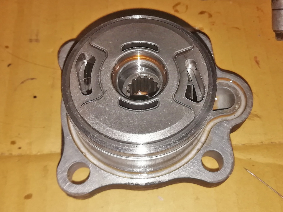

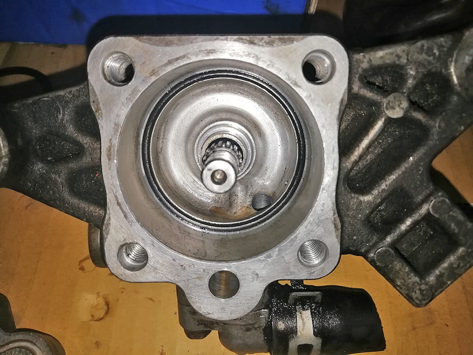

Раскидал, съёмником стащил с оси оригинальный подшипник. Это NTN 6203, с разными пыльниками — с одной стороны металлический с надписью 6203Z, c другой — красной резины, с надписью 6203LU.
Заменил сальник, и колечки. Лепестки распатронивать не стал — обычно, если насос живой, то там и смотреть не на что.
Ну и старый насос снимаем, новый ставим. Бачок отмыл от каки очистителем карбюратора. Прокачивал не совсем так, как у Дока, без верхней бутылки — просто всё собрал, заткнул обратку на бачке и лил жидкость прямо в систему.

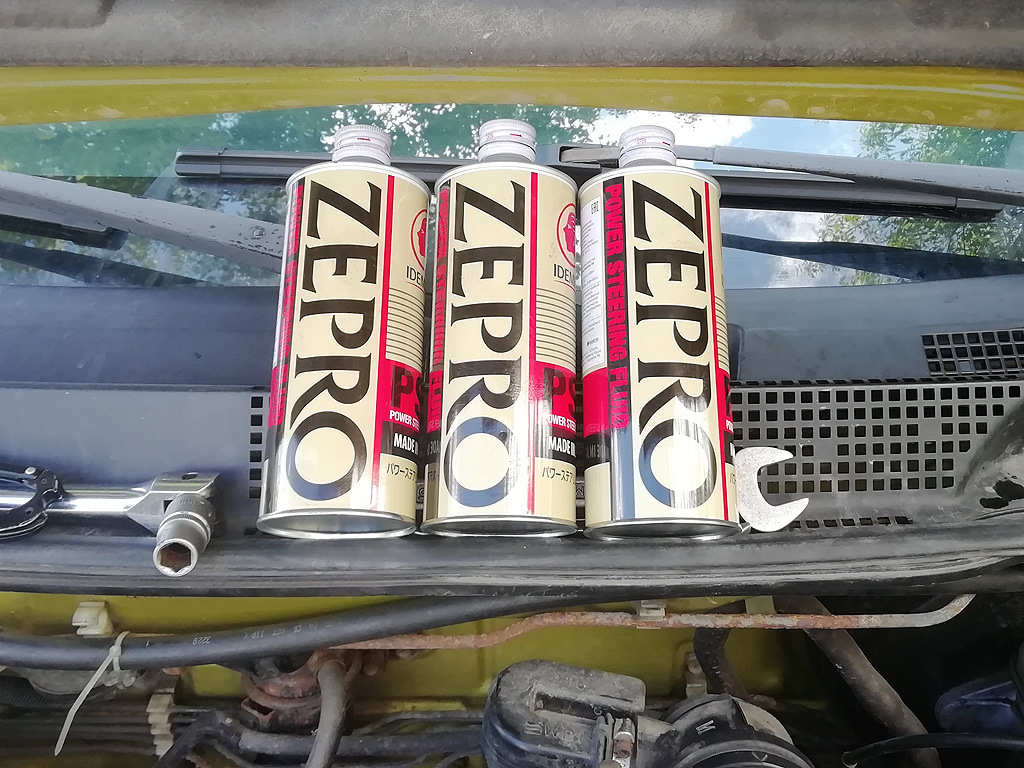

Жижу взял Idemitsu Zepro PSF, если считать вместе с промывкой системы, то ушло чуть больше литра. А, ещё болты насоса поменял на нержавейку.
Цвет старой жижи:
По ощущениям в рулёжке, особо ничего и не изменилось, но хоть писк этот ушёл.
