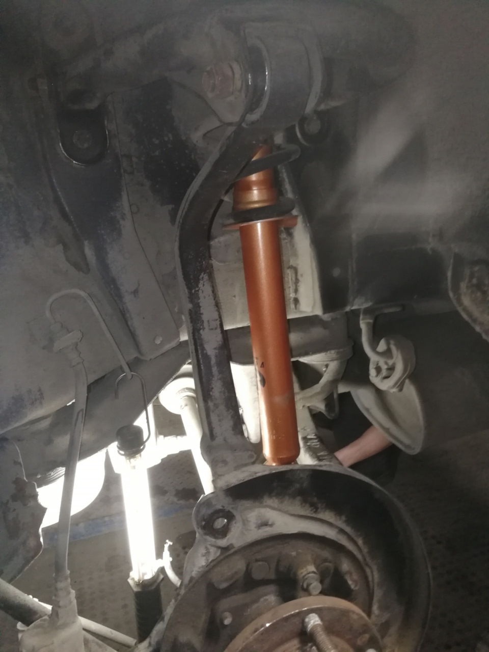

Вот и подошла к концу переборка ходовой.
Если по переду было всё относительно просто, то с задней частью были нюансы.
И так. Не могли открутиться стойки стабилизатора, стопор под шестигранник просто слизывало, что на одной, что на второй, пришлось пилить пополам, вырывать шарик и газовым клучем зажимать, чтобы не прокручивался.
Следующая проблема возникла с поперечной тягой, чтобы её открутить от кузова нужно снять подрамник. Но делать этого не пришлось, так как мне пришли не те сайлентблоки, пришлось оставить это гиблое дело, сайленты ещё поживут там.
И ждал меня сюрприз с пружинами. На задней части у меня стоят разные пружины, 7 и 9 витков, скорее всего 7 витков типа от леги или усиленная, она толще чем 9 витков, и машина стоит равно, крена нет. По финансам сейчас печаль, поэтому оставлю так, зимой возможно уже поменяю.

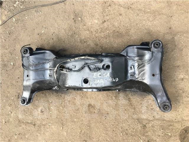

И ещё небольшой геморройчик со снятием кулаков, нужно отцепить датчики АБС, с кулака это почти нереально (прикипели), фишки где-то в салоне, но так как у меня проблемы с этими датчиками и по ним видно, что они уже обрезались, было решено просто чикнуть их и заматать по новой, заодно почистили уже гнилую скрутку.
Вот собственно и вся жопа с жопой. 🤭

Это к чему?)))
Привет)) Там фишки абс сверху балки находятся.
Привет. Это типа в любом случае нужно было его снимать что ли? 0_0
Нет))) На будущее, чтобы провода больше не резала.
хм, надо будет глянуть ещё раз. может колхоз какой ещё, не могли не заметить фишки.
они снизу или между кузовом и балкой?
Между кузовом и балкой
А снимать их как тогда?
Они не вплотную к кузову находятся, есть возможность отщёлкнуть разъёмы.
Спасибо большое за информацию, теперь буду знать. )
Как раз планировала провода поменять. на кочках больших ошибка вылетает, аяк с ума сходить начинает.
Да, пожалуйста. Удачи в ремонте))
