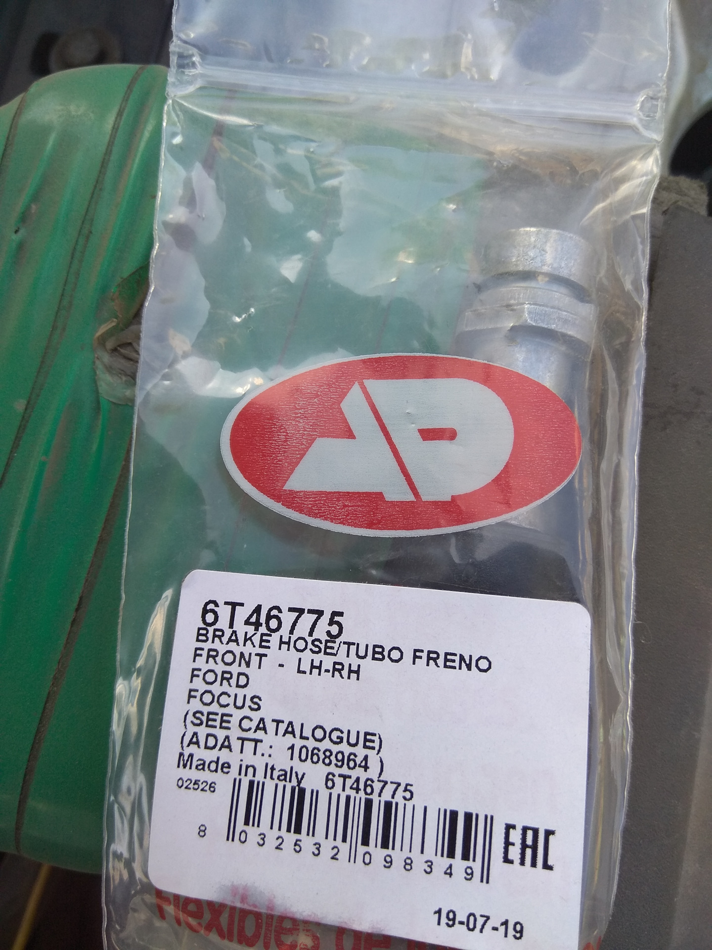

1. Замена передних тормозных шлангов
Хорошо, что при приближении к светофору я всегда заранее скидываю скорость и подъезжаю на минимальной скорости к машинам. В противном случае пришлось бы испытать небольшого стресса, когда педаль тормоза проваливается.
На пробеге 224750 км 18 мая лопается передний левый тормозной шланг. Подкрылок весь в тормозухе.
Стоял Топран, который был установлен в паре на пробеге 173100 км 22.02.2016 г, то есть хватило одного из них на 51650 км, не знаю, хорошо это или нет, но это чуть более 4-х лет.
Сразу в магазин и взял то, что было в наличии, а именно LPR 6T46775 за 400 рублей и литрушку оригинальной тормозухи за 850 рублей. С заменой проблем не возникло.

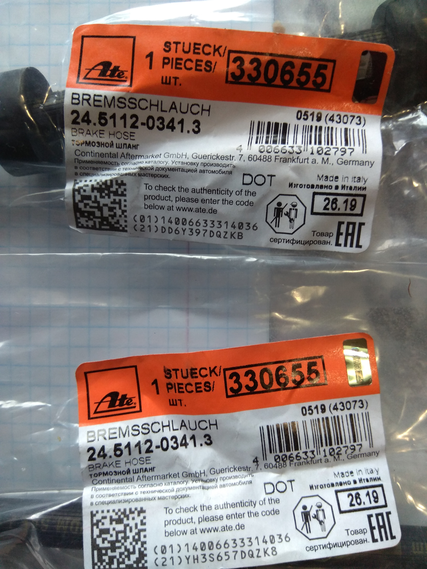

После замены и прокачки одного контура вместе с любимой, заказал два шланга 24511203413 ATE по 743 рубля. Пришли 27 мая и поменял я их 7 июня с прокачкой уже всей системы. LPR пусть лежит по запас.

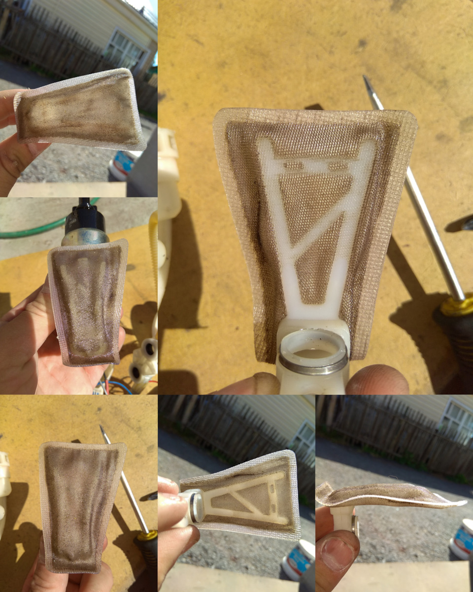

2. Замена сеточки бензонасоса
В прошлый раз сеточка менялась при пробеге 186900 км 31.12.2016 г и была чистая, как и содержимое корпуса насоса.
Прошло почти 40000 км и около 4,5 лет с того времени. На этот раз залез при пробеге 225300 км 17 июня отчасти не зря.
Сеточка такая же чистая с минимальными следами частиц, а вот на дне колбы присутствовала небольшая гадость.

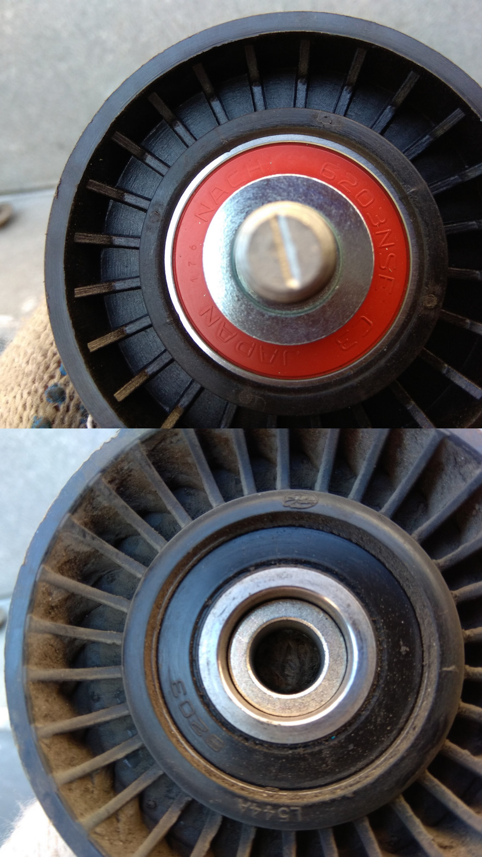

3. Замена обводного ролика ремня навесного оборудования
На новый ролик 14411 CAFFARO за 586 рублей старый Gates я поменял в профилактических целях, поскольку Gates был установлен на пробеге 172000 км 23.01.2016 г, то есть пробежал он уже чуть более 52000 км в районе 4,5 лет.
Замену сделал 23 июня.

Звук был похожий. Поменял натяжитель на skf vkm34010 и все ушло. На старом ноунейм натяжители была выработка по оси. Брякал и ремень скидывал в сторону. Изначально думал что генератор. Махнул подшипники гены, махнул ролики, после махнул и натяжитель, когда ремень распустило на ручейки.
Насчёт сомнений в шуршании роликов от доп ремня. Я скидываю этот ремень и завожу авто. Секунд на 30 и этого достаточно чтобы прослушать.

Шланг не в движении лопнул?
В движении, когда подъезжал к светофору на минимальной скорости. Хорошо, что до дому было порядка 500 метров =)
Да, повезло конечно. А то так на трассе где нить за 500 км от дома сломаться — те еще приключения могут быть. Недавно поэтому на всякий заменил оба передних начинающих перетираться шланга
Макс, может я пропустил по тексту, но ты не проверял смазку в подшипнике ролика. как показала практика на моих случаях, производители скупяться на это дело
Вот чего не делал, то не делал. Я даже об этом даже и не задумывался )) Знаю, что видел в ленте подобные посты о добивке новых подшипников смазкой. А вот к себе применить забыл вовсе.
Я это проверил когда менял подшипник на приводе, думаю, дай загляну. И не зря. Причём подобная тенденция встречается не только в автомобилях. Я когда работал электрослесарем по ремонту эл. двигателей, и подобные подшипники так же встречались с минимальной смазкой. Или просто набьют для транспортировки и все
