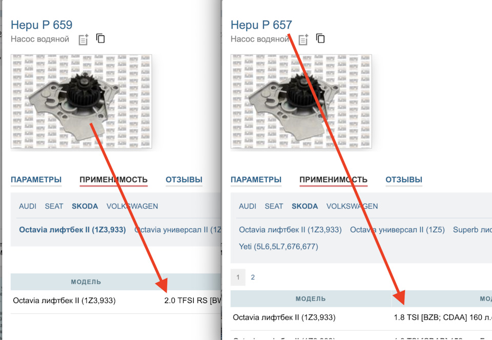

Увеличенная крыльчатка Hepu P 657, а не 659. Про антифриз я также писал, но видимо не читают www.drive2.ru/b/495458907125186864/?from=blog
С крыльчаткой я разбирался до покупки. В руках были обе. На 569 больше лопастей, чем на 567 👆🏻И визуально снятая с новой помпы оригинальная крыльчатка похожа как раз на 567, а помпа у меня была как раз от 1,8.
И для 2.0 бьется именно 569 на том же экзисте. Точнее они обе бьются как замена оригиналу, но внутри позиции там где применимость инфа разная. См. скрин.
Про антифриз я читал, спасибо, информация полезная. Но я не закупил заранее, а на сервисе ток G13 был, пришлось его и заливать.

Т.е. намерено на мотор 2.0 поставить крыльчатку, которая предназначена для 1,8?
Нет. P657 идет на 2.0 . Вам такую и надо.
Уже стоит 569, по температуре результат меня устроил
