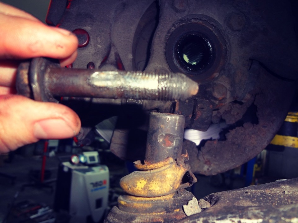

Генератор в отличии от Субару, находится в самом низу…и чтобы его снять, нужно снимать правый привод с раздатки, глушитель с выпускного коллектора, ну и конечно снимать приводной ремень, который идет на всю систему… Снимая с рычага шаровую, увидели, что она была не до конца затянута и порван пыльник шаровой…
Так что в следующий раз, под замену пойдет новый болт (ориг. номер MU140029) с гайкой (ориг. номер MU431006) + любо новая шаровая, либо новый пыльник (ориг. номер 4013A456) на неё (если подойдёт)! И если присмотритесь к фото, то увидите что под замену и кожухи тормозных дисков (ориг. номер 4605A531 левого и 4605A532 правого), т.к. их почти уже не осталось! =)

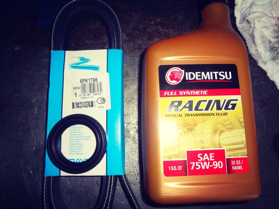

Поэтому заметили, что течет сальник правого привода (ориг. номер MN132370 и замена ему MD755526), цена 250 рублей.
Масло в раздатке было уже тоже желательно под замену…Поэтому залил новое Idemitsu Racing GL-5 75W-90 1л (артикул FBA7590946) и цена 800 рублей. Так же замена на новый приводной ремень Dayco (артикул 6PK1795) и цена 550 рублей…

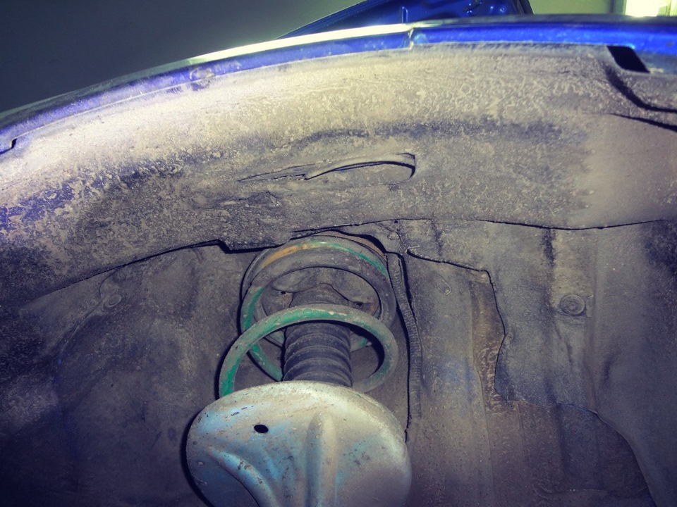

Но начав собирать все обратно, увидел огромную дырень в подкрылке…а за ним же стоит мой маслокуллер!
Вообщем смотрите сами к чему это привело!
И сняв его полностью, у меня не было слов, на сколько был забит маслокуллер!
Поэтому пришлось его промывать!
Ну и хорошо конечно, что бывший владелец Marselur, предупреждал меня о замене подкрылка…И поэтому он уже давно лежал у меня на складе, дожидаясь своего часа! Оригинальный номер его MR954176 и цена 2500 рублей.

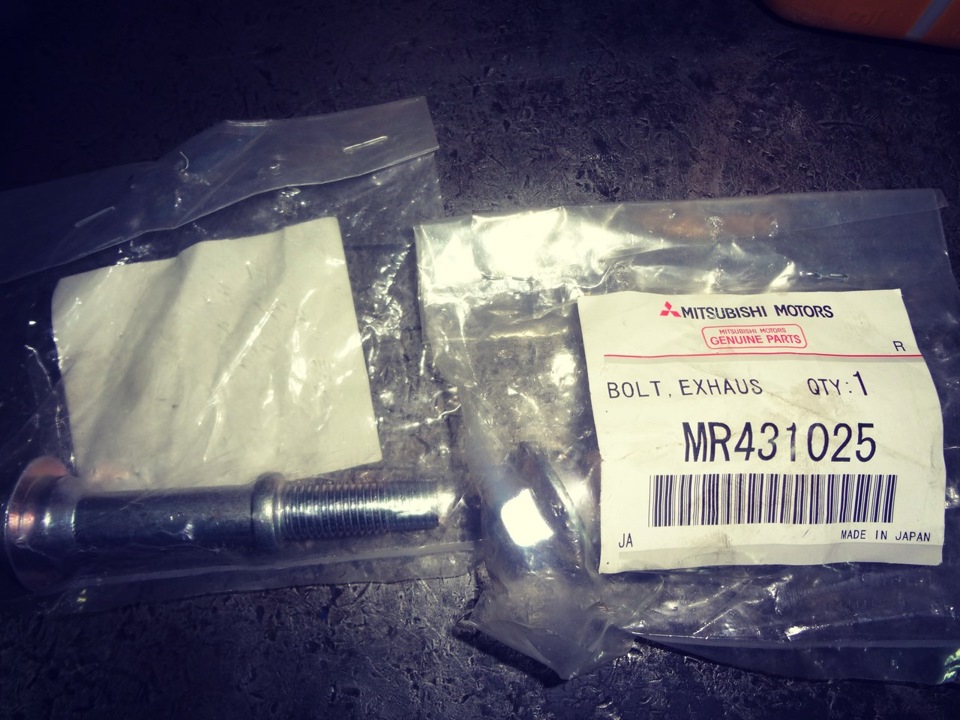

Собрав почти всё обратно, столкнулся с проблемой закручивания болтов глушителя к выпускному коллектору…Т.к. резьба на них уже была плохая…И как оказалось в итоге плохая и внутри выпускного коллектора…Поэтому с помощью мата, поставил два новых болта (ориг. номер MR597271). Их у меня в наличии не было, поэтому нашел замену на MR431025 по цене 150 рублей каждая.
