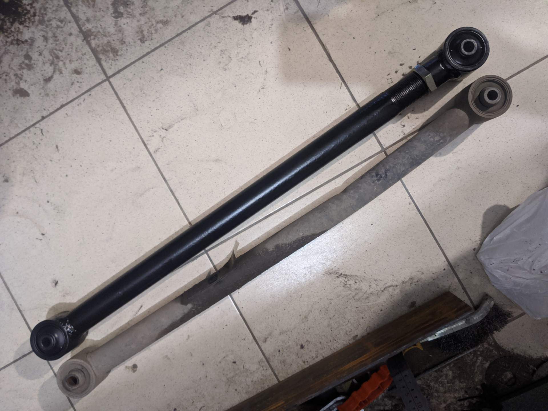

Нижние рычаги заднего моста были погнуты уже давно. Менять их на такие же смысла не было — до первого серьезного бездорожья… Решил сделать свои, усиленные и с возможностью регулировки длины рычага. Регулировка длины в первую очередь нужна для выставления правильного угла вилки ведущего вала, чтобы он был такой же как у вилки выходящей из раздаточной коробки. С родными рычагами, да еще гнутыми, разница между углами вилок была 5-6 градусов. Рычаг выполнен из буровой трубы диаметром 42мм и толщиной стенки 5мм. В одном конце труб, который имеет меньший внутренний диаметр нарезана внутренняя резьба М30 шаг 1.5. Так же токарем сделаны 2 "болта" с резбой М30 шаг 1.5 и 4 уха под сайлентблоки. Подходящие по размерам сайлентблоки CTR CVIS-4 оказались снова от ISUZU Bighorn/Trooper. Длина старых рычагов (расстояние между центрами сайлентблоков) была 747мм. Новые рычаги потребовалось удлинить до 760мм. При такой длине вилка ведущего вала опустилась вниз и ее угол стал равен углу вилки раздаточной коробки.

Со старыми сайлентами, судя по фото, вроде особо ничего не произошло
Да. Они целые.

Кастер — это угол наклона оси поворота колеса. Я регулировал углы работы карданной передачи. :)
