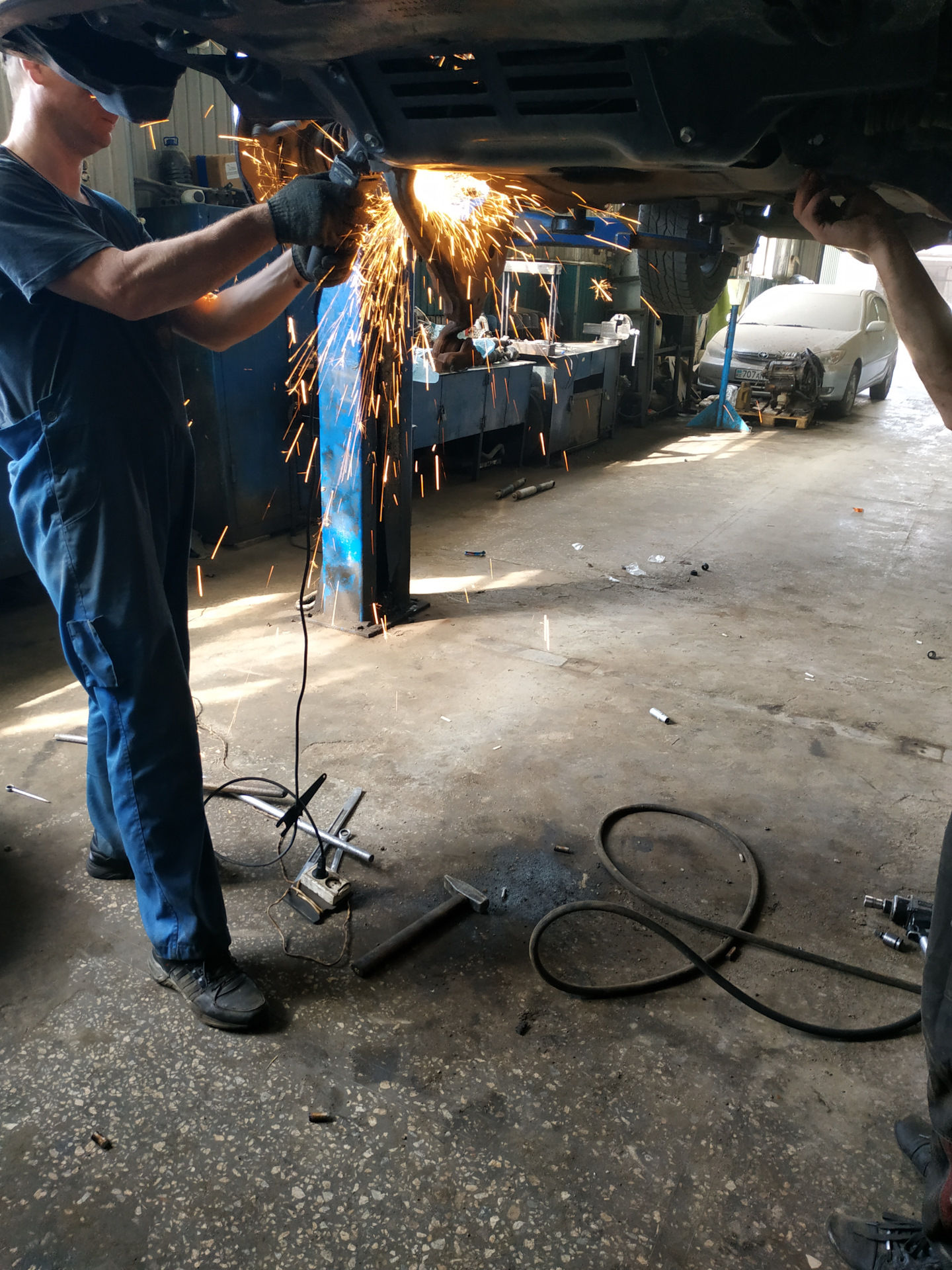

Просто все меняется одно за одним, а именно чтобы поменять шаровые (а я решил менять сразу обе) нужно открутить развальные болты.

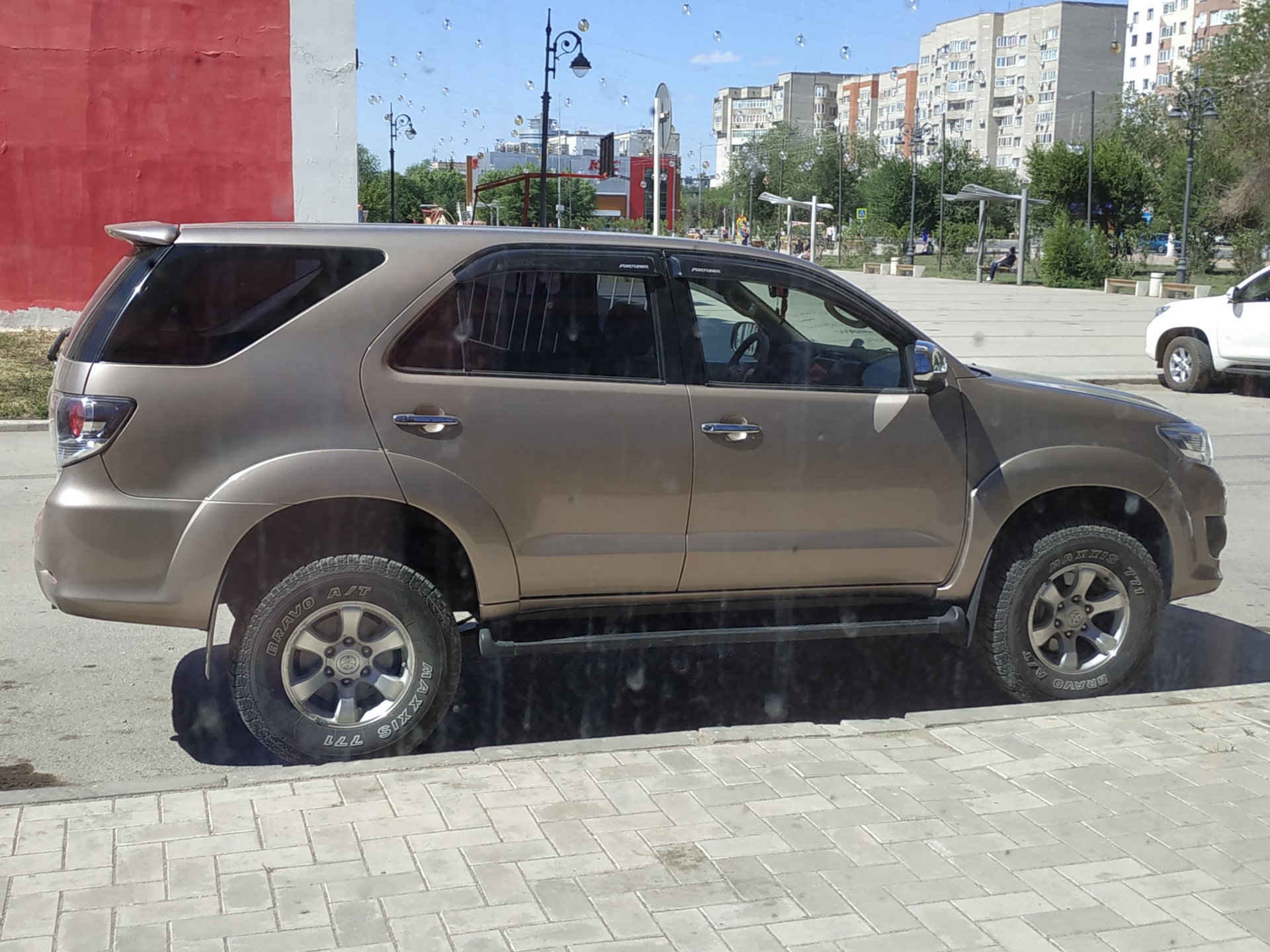

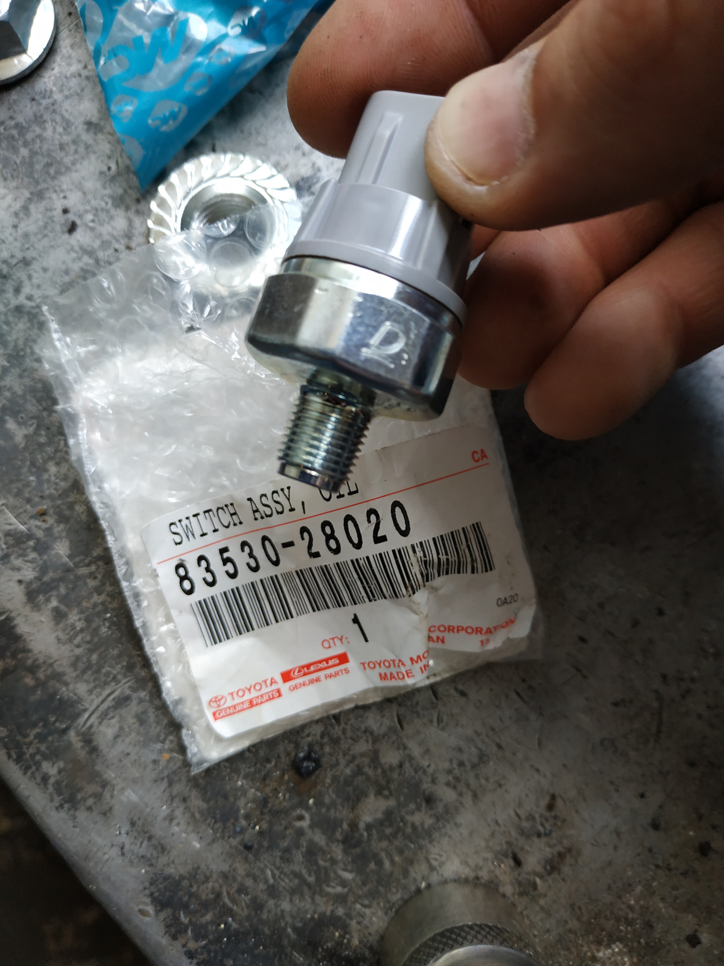

Болты как всегда закисли и не хотят откручиваться. В следствии чего они и выбиваются. Далее если меняются болты то лучше бы поменять и сайлентблоки все в сборе, что собственно и было сделано. А датчик давления масла был заменен по причине того, что начал потеть. Ну и если снимать все то решил немного лифтануть тачку. поставив спереди проставки в 1,5 см, а сзади в 4. Ну и сзади были заменены аморты на усиленные для лифта Scimax+ 50мм. После заказа всех необходимых запчастей приехал в сервис на замену.

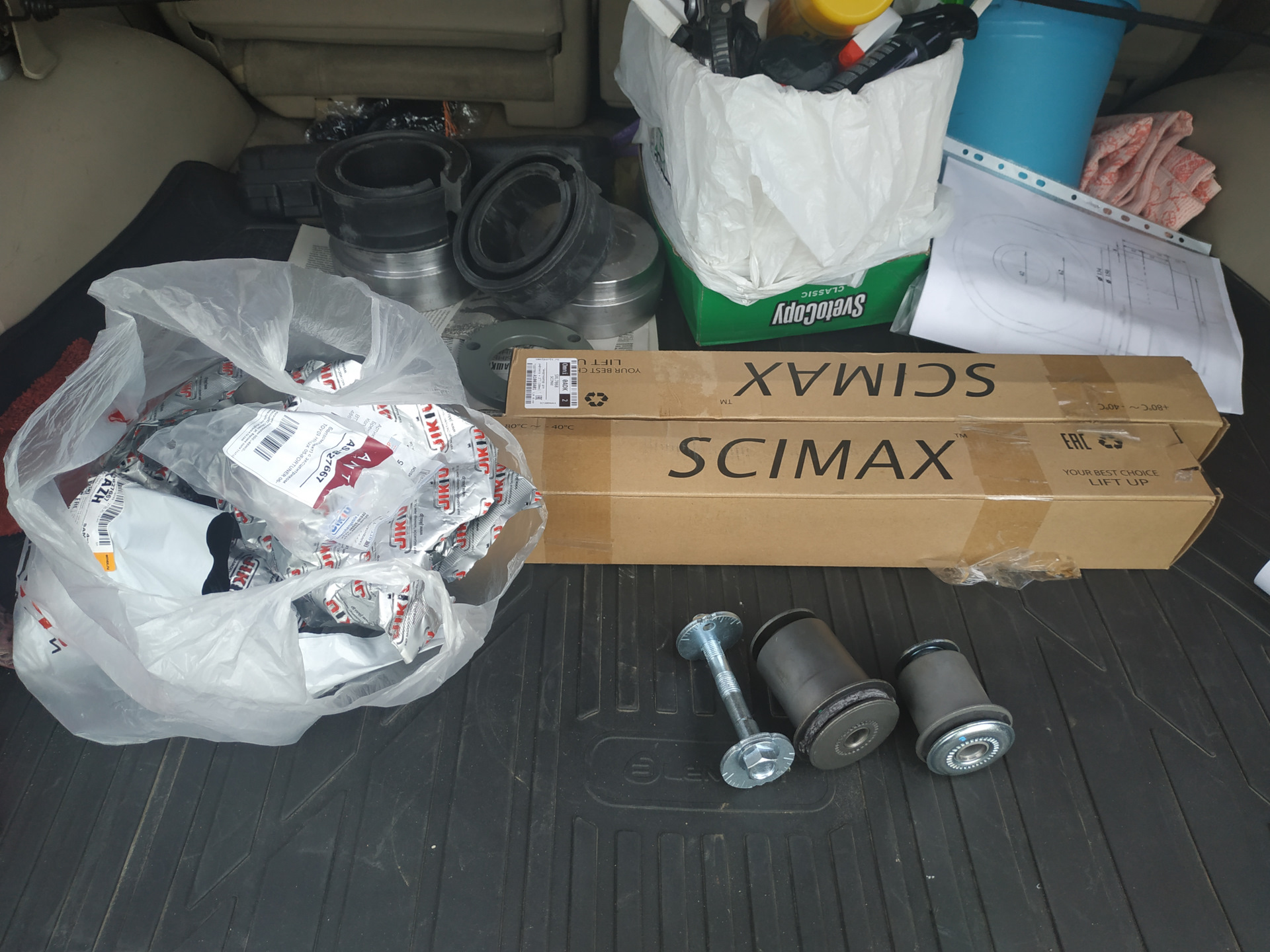

Итак кому пригодится вот партномера:
1. Сайлентблок передний BH21368 JIKIU.
2. Сайлентблок задний BH21075 JIKIU.
3. Развальный болт передний ANTO AS-B27667.
4. Развальный болт задний 0129-009.
5. Шаровая нижняя SB-3882.
6. Амортизаторы SCIMAX SXL 7068.
7. Датчик давления масла 83530-28020.

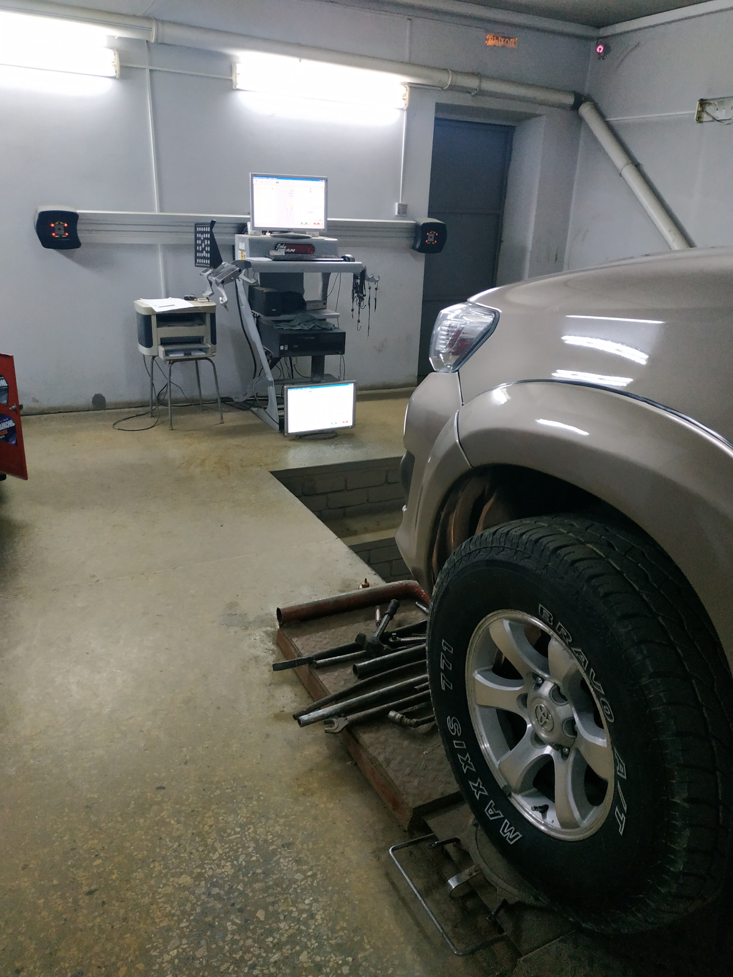

Сам менять не стал потому как не было пресса чтоб запрессовать сайленты. Ну и после всех процедур был сделан развал. Результатом я доволен. Машинка преобразилась и была обслужена, теперь ЖИП как он есть.)))) Фото внешки вылажу позже. Мир всем нашим.
