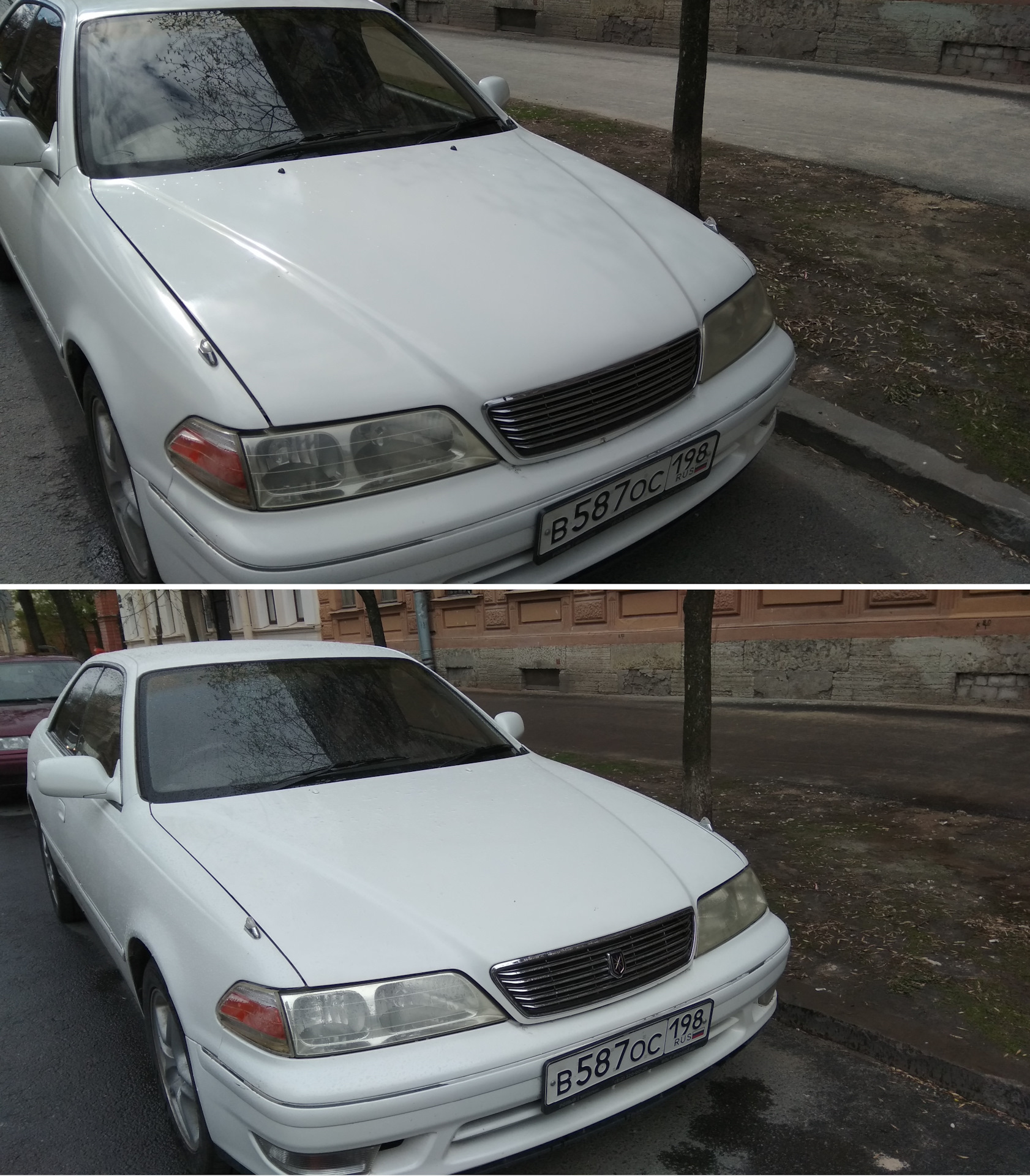

1. Поставлен новый капот взамен кривого и ломаного, в цвет подошел идеально.

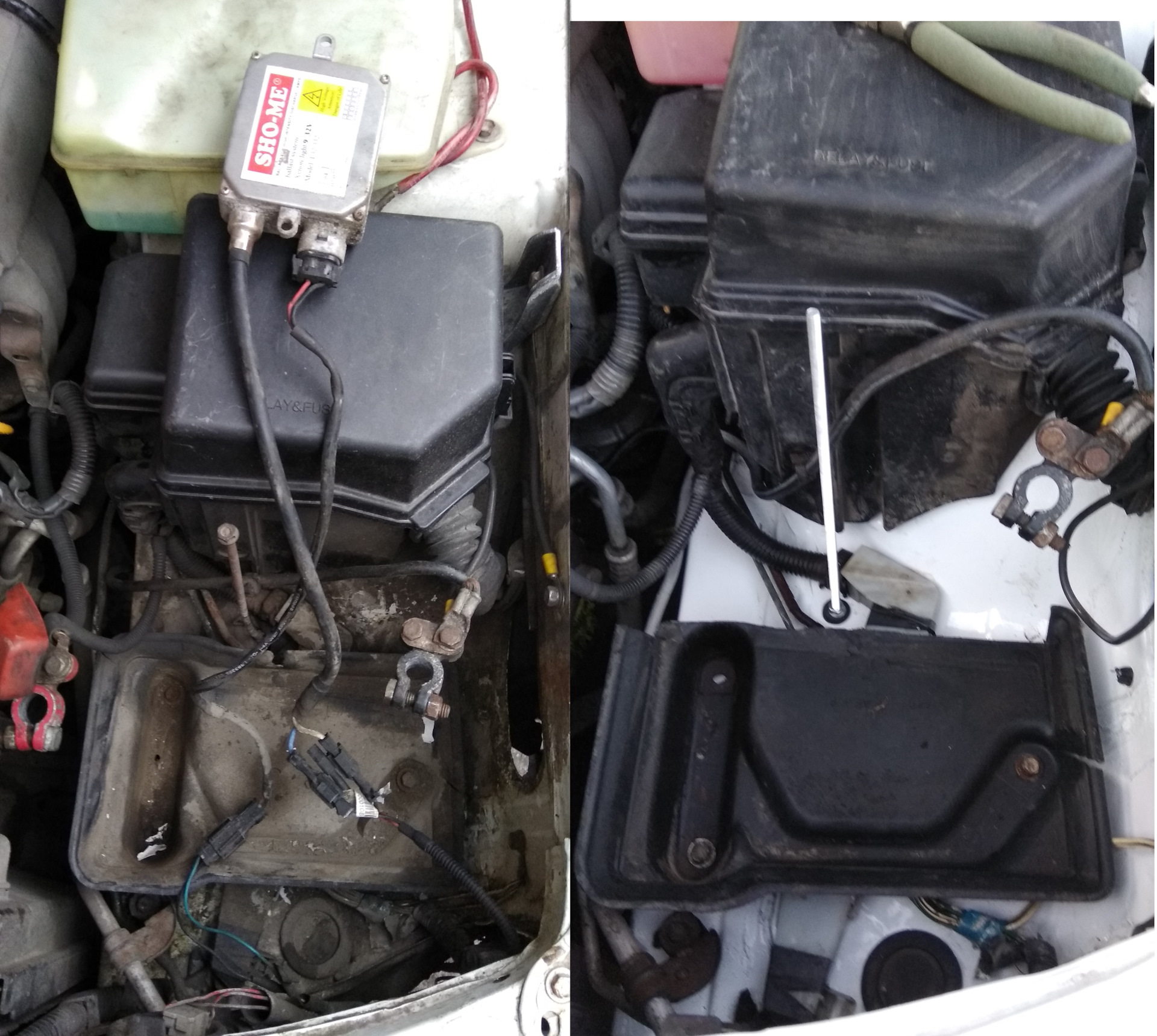

3. Приведено в порядок место локации АКБ и изготовлен крепеж для него (его не было совсем)

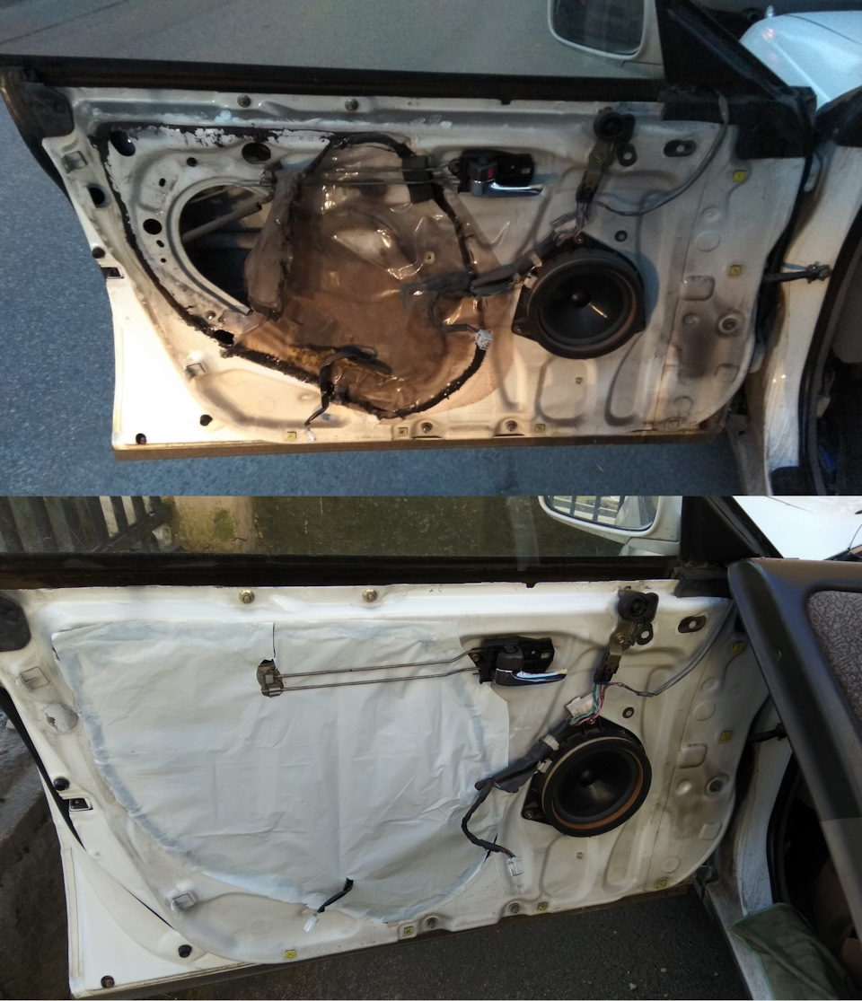

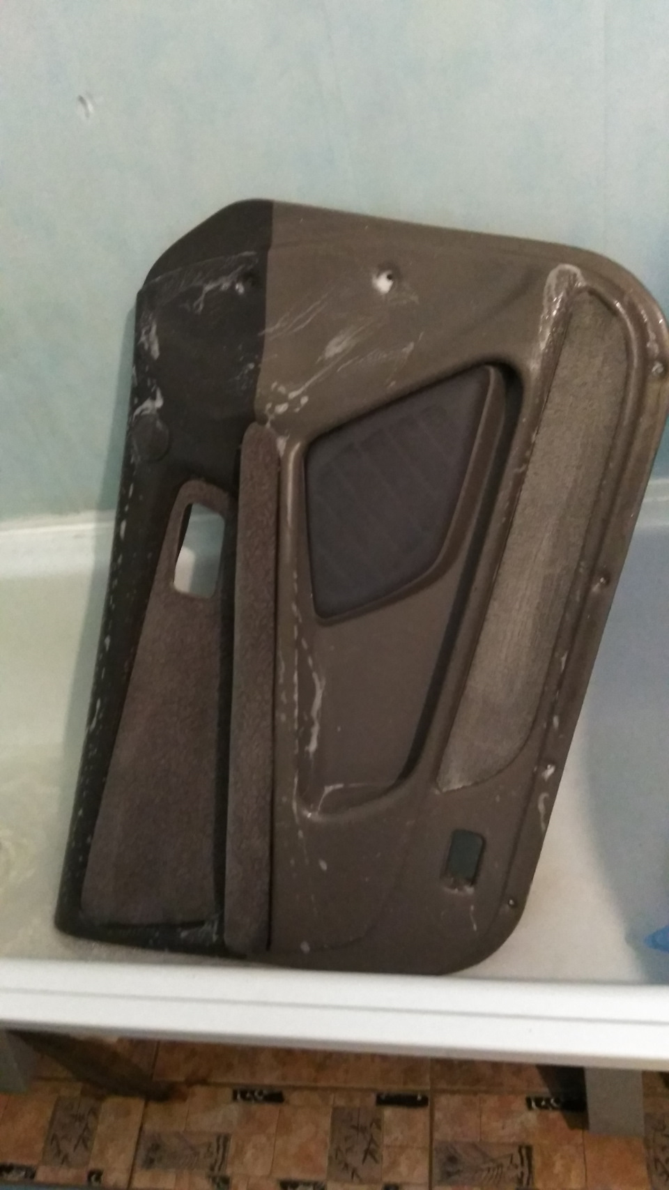

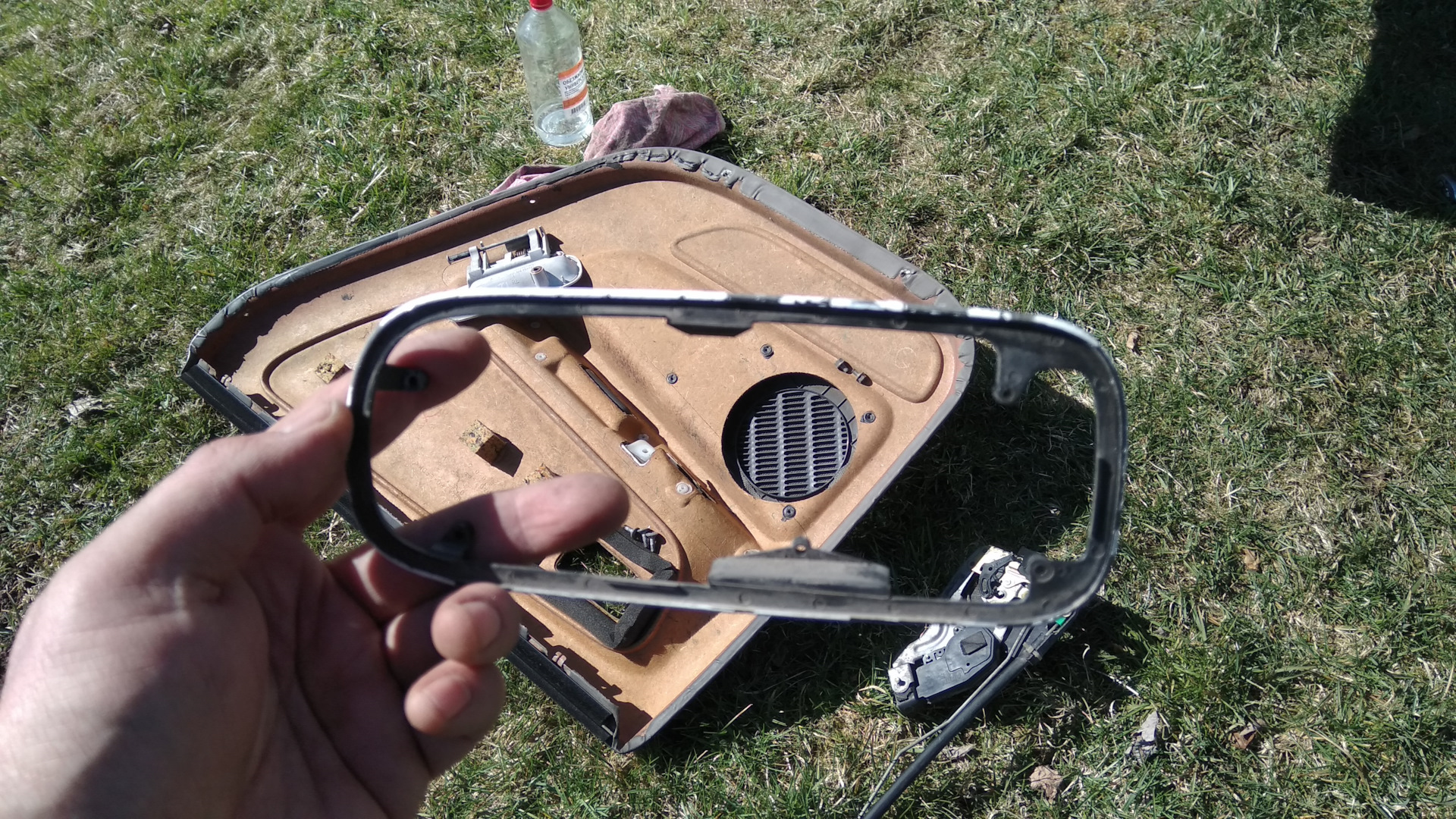

6. Дверные карты выкупаны в ванной, все двери отмыты изнутри, смазаны напрявляющие стеклоподъемников.

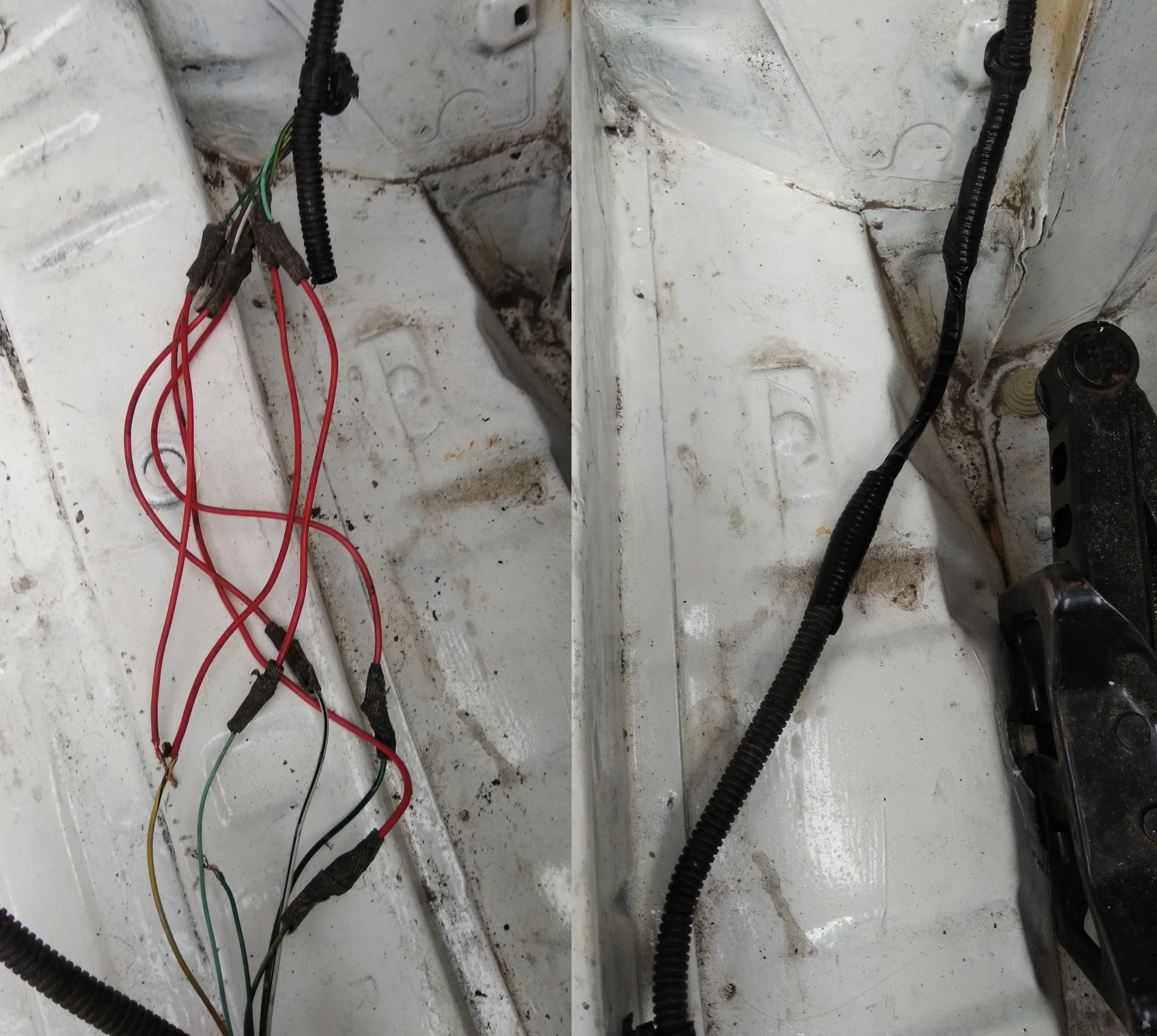

8. Реанимирован, отмыт от грязи и окислов контроллер задних ламп.
9. Устранена мочалка оборваной косы на задние фонари.

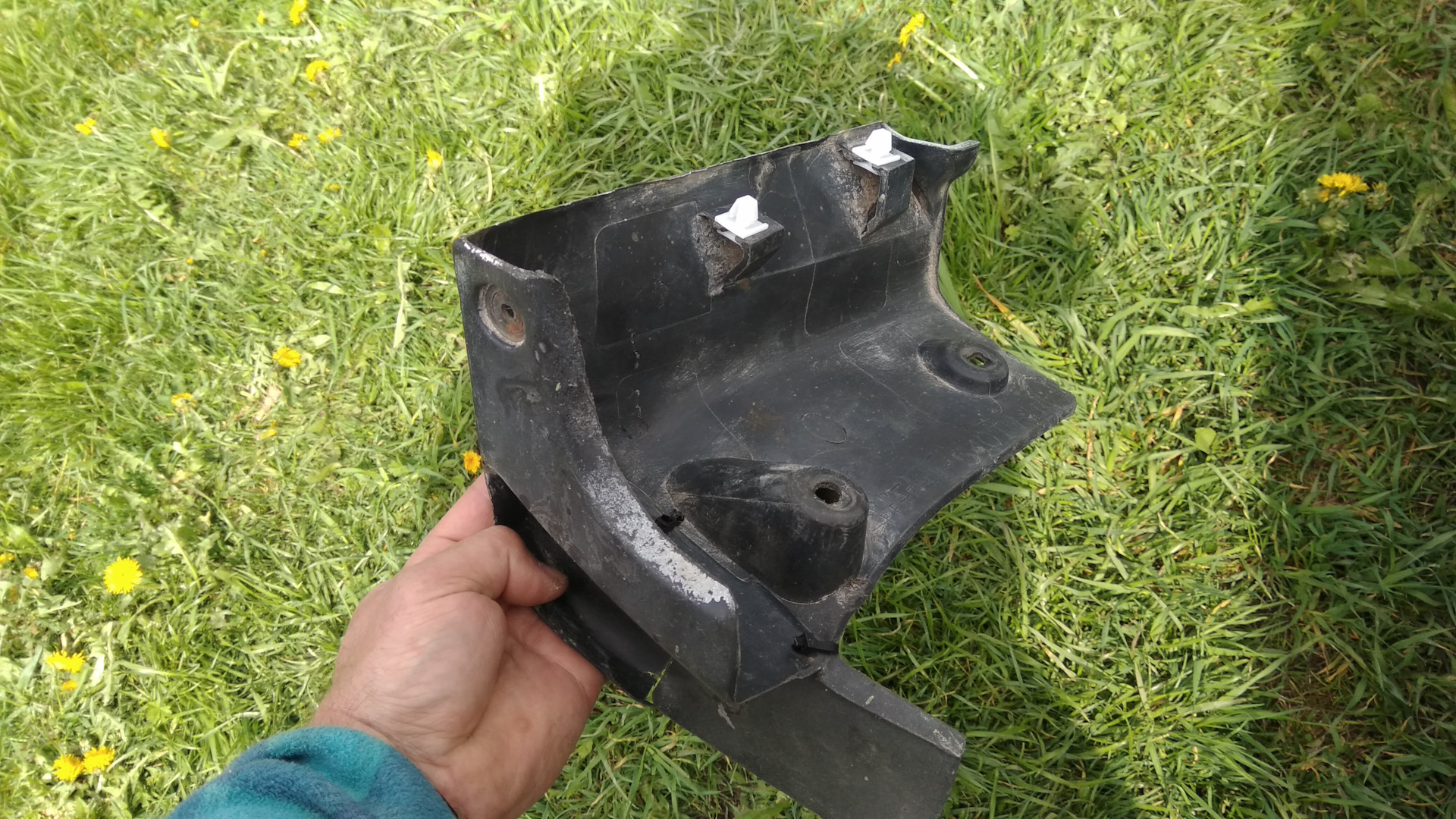

10. Добавлены отсутствующие клипсы на пластик подкрылков, и теперь они не болтаются.

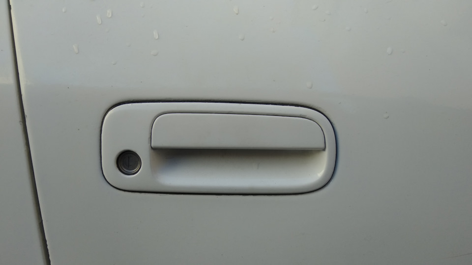

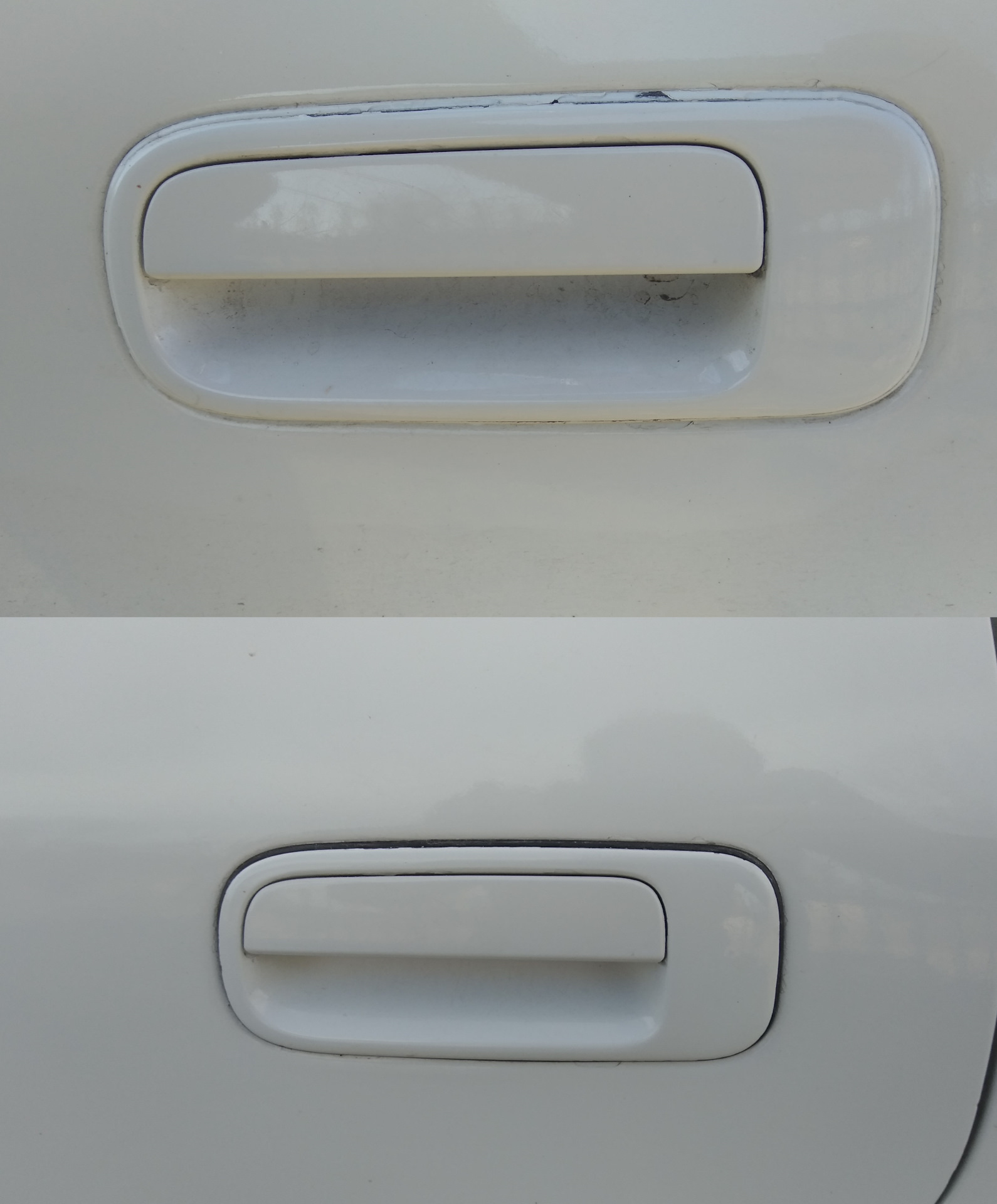

11. Отодраны от краски пластиковые черные ободки дверных ручек.

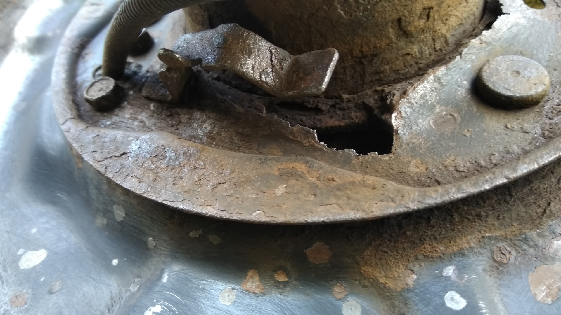

16. Изготовлен новый крепежик для глушителя (старый тупо сгнил)
17. Демонтированы скребущиеся колодки ручника. (там отгнили некоторые стратегически важные места и установить новые колодки возможности нет, замена кулаков поставлена в очередь)

Ты бы себе за эти деньги 2 Приоры Путинских купил😅
Без значка лучше смотрится.
Ну тут, как говорится на вкус и цвет) Мне нравится со значком.
