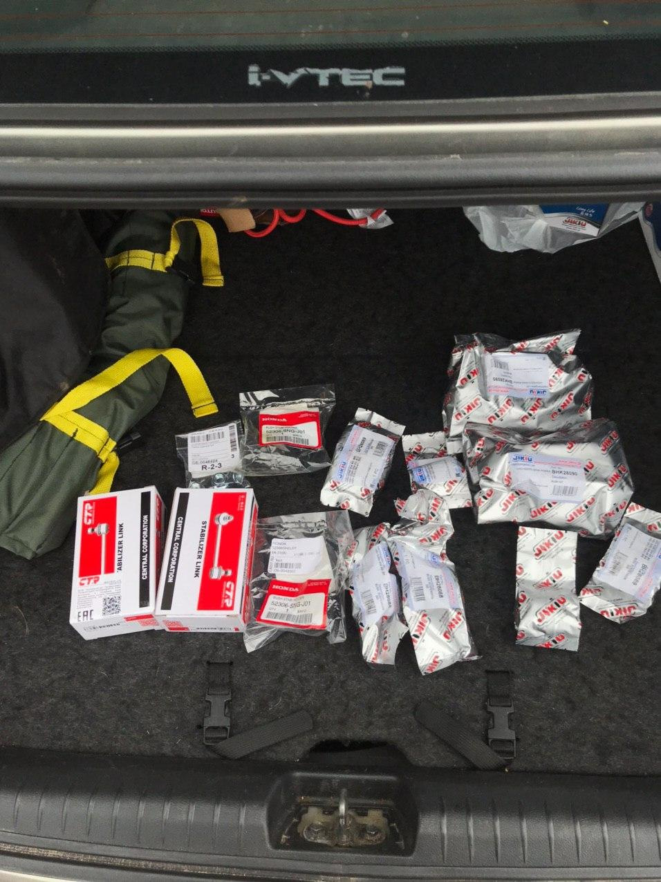

Подняли машину, и стало печально на задней оси. Все резинки порвались, потрескались, поотходили.
Закупил запчастей)

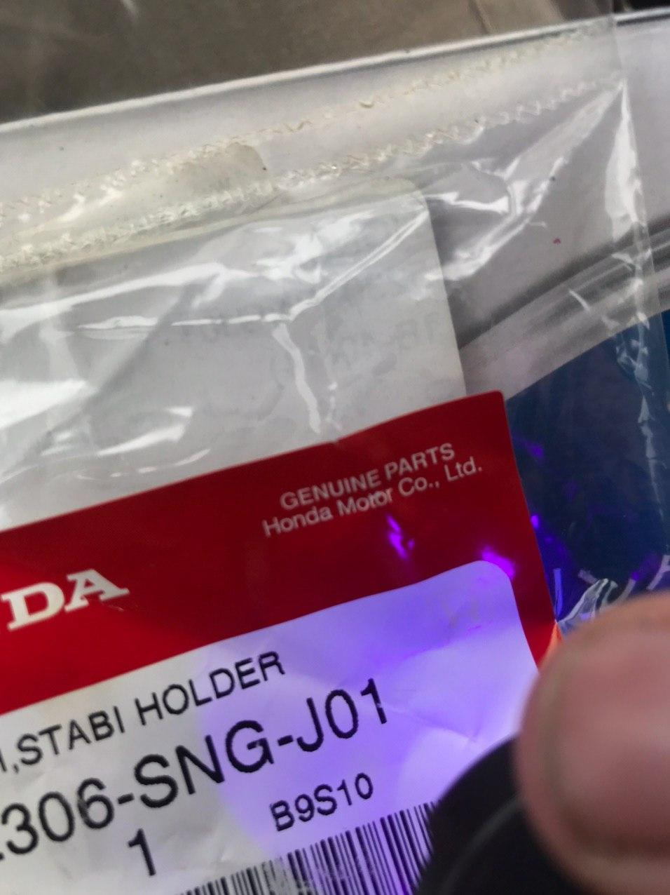

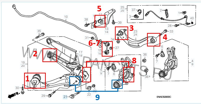

Вот список:
P/N Manufacture Name Q-ty Cost per one Cost
1 BHK28090 Jikiu Сайлентблок 2 1996 3992
2 BH28045 Jikiu Сайлентблок 2 411 ` 822
3 BH28088 Jikiu Сайлентблок 2 644 1288
4 BH28089 Jikiu Сайлентблок 2 469 938

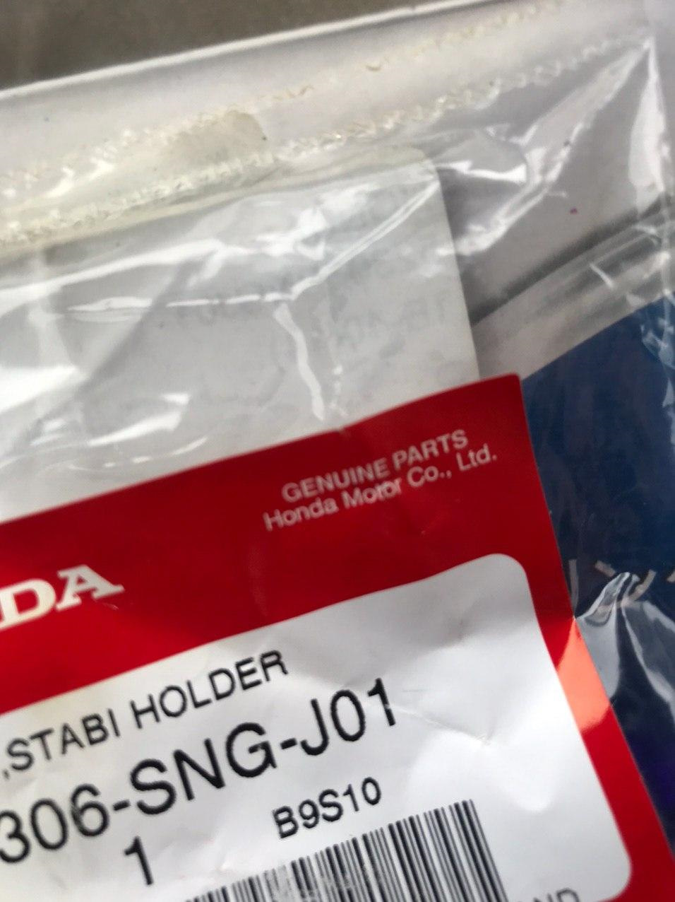

5 52306-SNG-J01 Honda Втулка Стаба 2 265 530
6 CLHO-37 CTR Линк 1 663 663
7 CLHO-36 CTR Линк 1 663 663
8 52365-SMA-004 Honda Сайлентблок 2 1270 2540
9 BH28091 Jikiu Сайлентблок 2 1177 2354
10 52387-SNA-A00 Honda Болт рег 2 808 1616
11 52388-SNA-003 Honda Шайба рег 2 426 852
12 90395-SNA-003 Honda Гайка рег 2 261 522
Итоговая сумма: 16258
На сервисе зарядили 12 к за все. Я сказал что позже. Лимит на обслугу пока исчерпан.
Как все заменят обязательно отпишусь

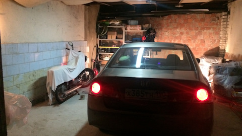

теперь сам не знаю когда все понменяю это дело.) у меня ямы нет в гараже, да и предчувствую что там болты все прикипевшие, а это еще тот гемор
Тут можно и без ямы … а болты, валерой зальешь, отойдут))) 😁

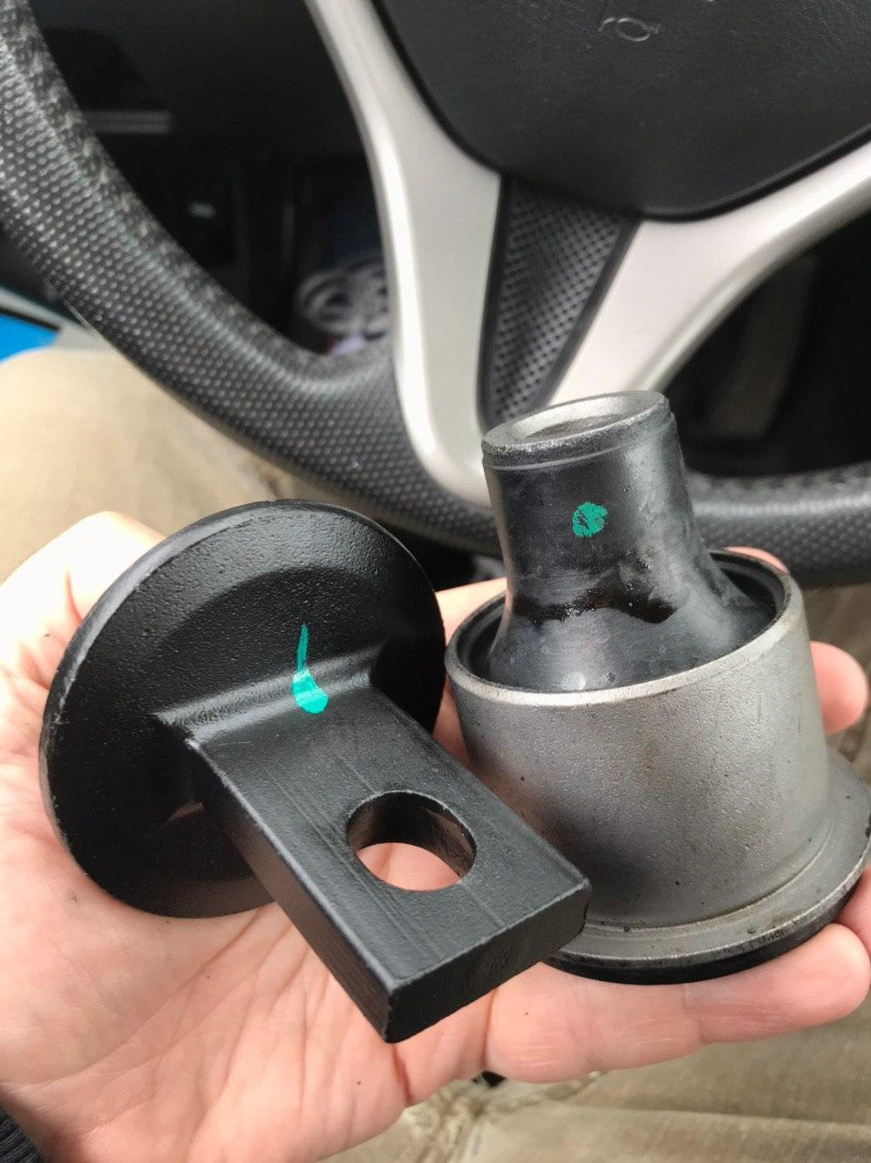

Джикью стоят на поперечных рычагах которые к кузову. Уже надорванны довольно таки не хило. Прошли 2 года.
у нас насколько понимаю выбора нет, либо рычаг в сборе покупать, либо хоть какая то альтернатива
Вот поэтому я и не решаюсь лезть в остальные сайленты. Они ещё живые, а поставить вот так чтоб надорвались. Это будет печаль. Но и в джикью я огорчился, раньше думал качество хорошее, на деле как обычный аналог китайского качества.
