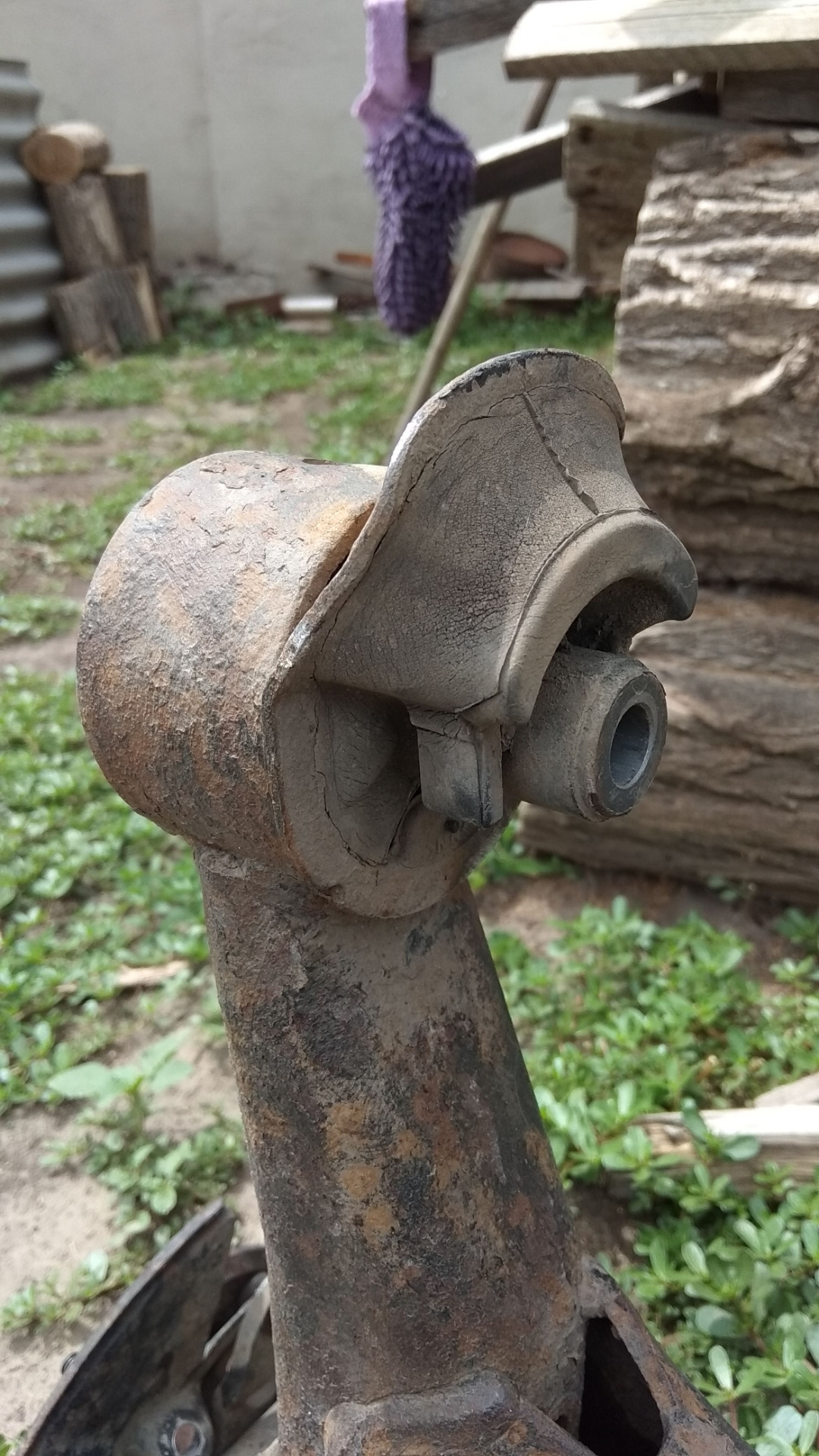

Всем привет. Заменил задние сайлентблоки. Поставил оригинал Toyota 48725-12580. Дома снял заднюю балку, сломан болт крепление тросика ручника, отрезал гайку приварил новую и подкрасил. Отвёз на перепресовку, немного они прифигели так как сайлентблок не стандартной формы, но за работу взялись. Привёз, поставил радуюсь жизни:)

Я не снимая с машины менял. Для запрессовки приспособу сварил из подручных железок.
Приспособа осталась? Можешь сфоткать, тоже хочу такую.
Осталась. В багажнике вроде бы валяется. Завтра сфоткаю. Но там настолько примитивно все)))
Я еле пневмозубилом выдолбал. Пресс погнулся даже когда им пытался после обрезания лишнего болгаркой.
Я без грубой физической силы обошёлся. Высверлил резину сверлом по дереву. Потом втулку электролобзиком распилил немного не до конца чтобы балку не задеть. Потом потихоньку зубилом выбил
Электролобзик… Блин. Гениально. Спасибо. В закладки себе положу)
Да не особо было время придумывать приспособы, проще было тогда снять. Но сейчас бы наверное тоже что-то придумал) менял год назад примерно
