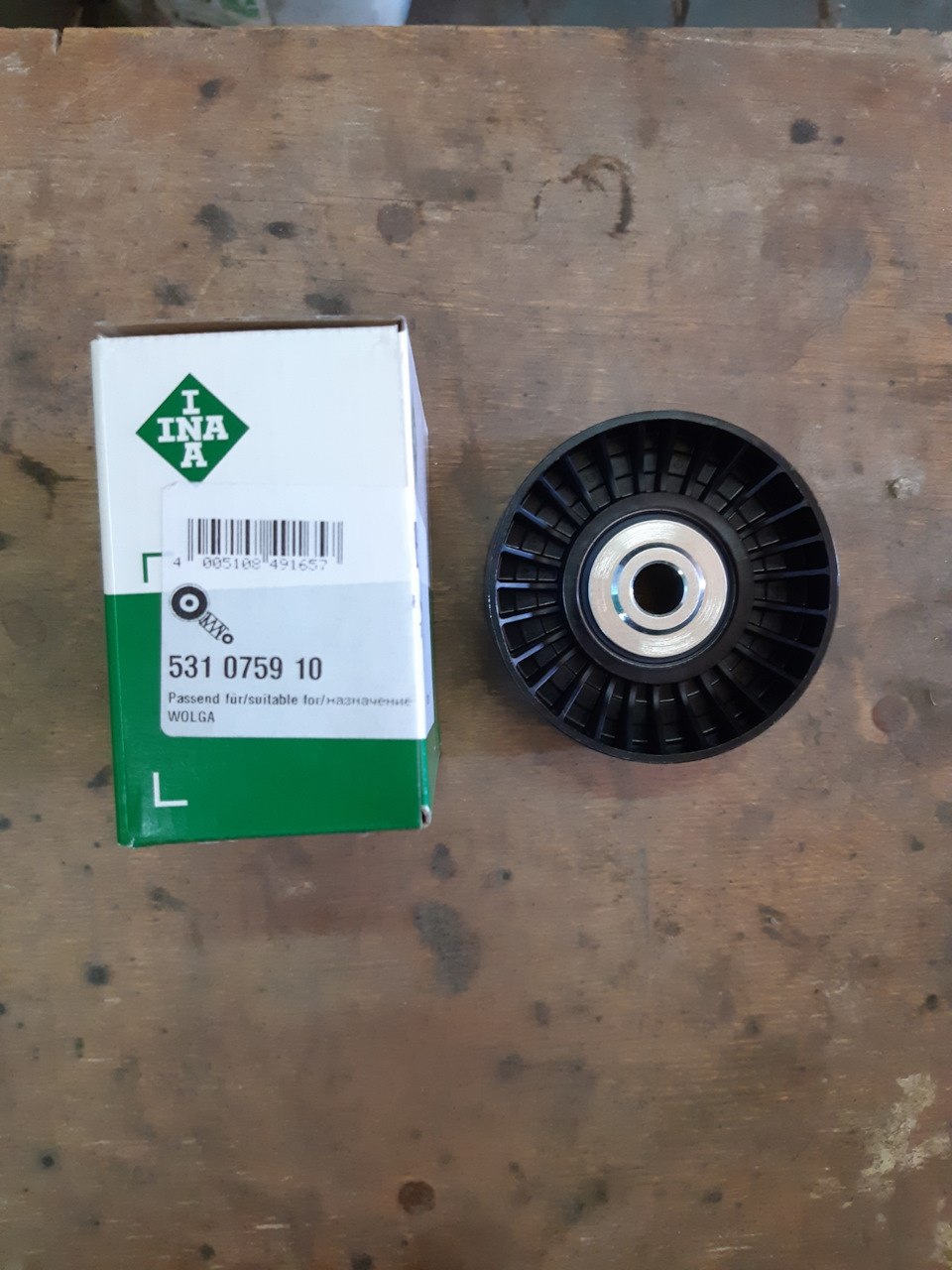

Всего один тренировочный выезд потребовался, чтобы убить все три ролика, установленных при замене двигателя. Ролики стояли обычные, отечественного производства. В одном заклинил подшипник, а два других начали шуметь, как будто смазки не видели вообще.
На драйве вычитал, что народ ставит и хвалит ролики фирмы INA, решил тоже их попробовать. У меня стоит два типа роликов, один размером 80х30 и два других 65х26, у подшипников INA это номера 531075910 и 532047910 соответственно. При заказе мне посоветовали взять ролик 65х26 не фирмы INA, а фирмы febi, по цене они такие же, фирма тоже Германия, но вроде как лучше качество, взял их, а ролик 80х30 взял фирмы INA. Будем тестить.

Ина стоит уже лет пять.
Стал иногда посвистывать после долгого простоя.
Ина зашумел после двух боевых выездов, да так зашумел, что аж мотора не слышно
