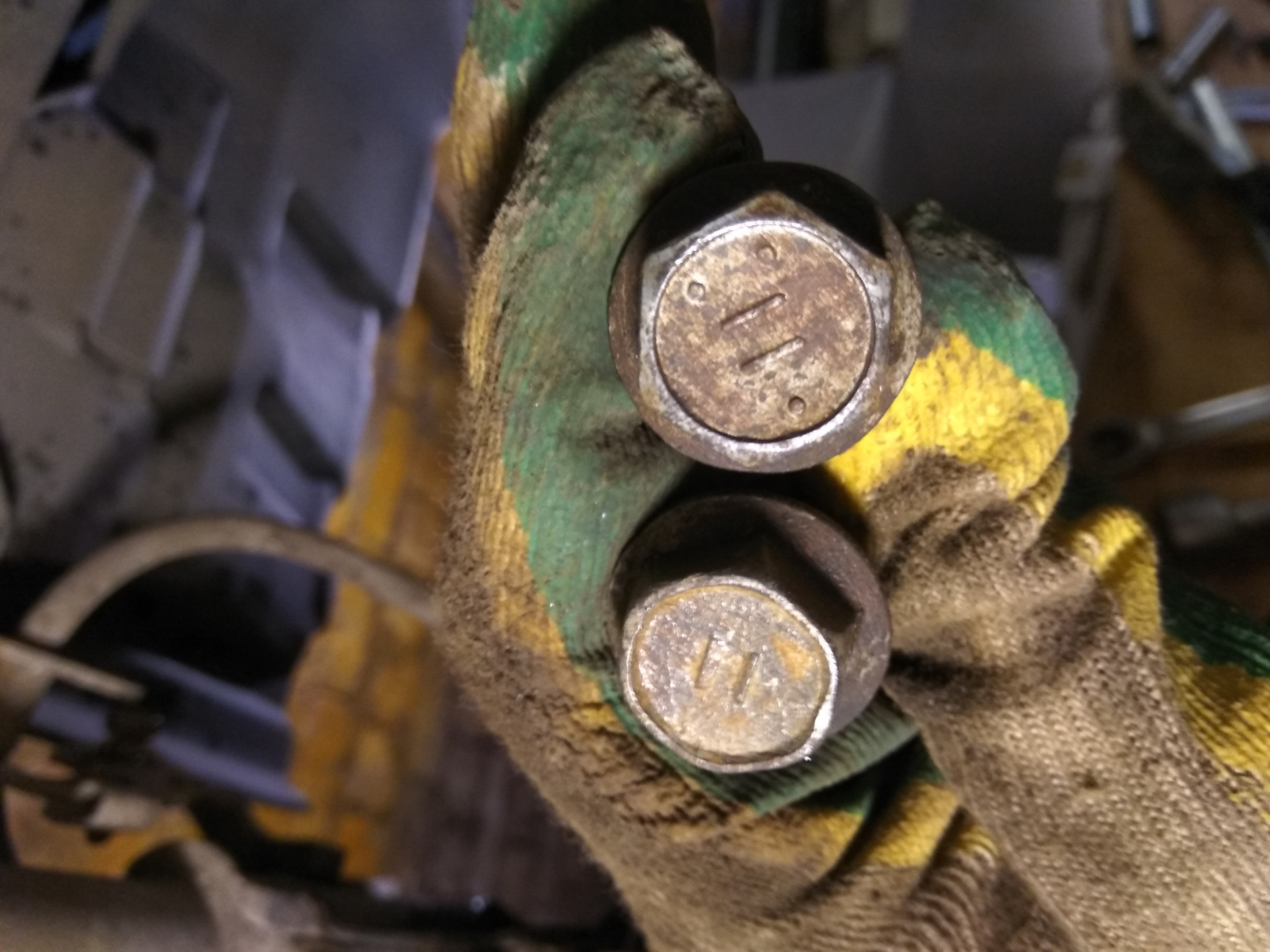

Так как попутно я решил заменить и стойки, потому как контрактное говно сдохло не отходив и года, теперь на б/у запчасти такого рода у меня табу. (свечные провода были такого же "г" качества) пришлось брать новый оригинал. Откручиваем болты крепящие стойку в поворотном кулаке:
Для людей, которые считают, что в тойотах не делается развал (последствия ДТП)
