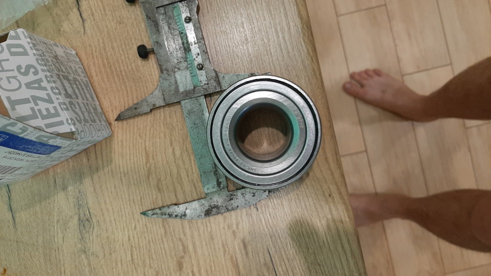

Передний подшипник размер:
37 x 72 x 37 мм. 48 магнитных меток абс.
Устанавливается на автомобили: NISSAN Micra mk3, Micra mk3, Note, Note FL; RENAULT Clio III, Clio III FL, Kangoo II, Megane II, Twingo II, Twingo II FL, Modus, Modus Phase 2, Logan, Logan 2, Sandero, Sandero 2; LADA Largus.
XGB41140R00 (другие обозначения: XGB.41140.R00, 8200041082, 6001550915, 40210-AX000, 7701207677) торговая марка SNR. Радиально-упорный подшипник, состоит из наружного кольца и двух внутренних колец с сепаратором и комплектом шариковых тел качения, защищен высокоинтегрированными уплотнениями, смазан высококачественной смазкой для длительной эксплуатации. Относится к ступичным подшипникам I поколения (HUB-I). Снабжен торцевым магнитным энкодером для ABS.
Обратите внимание на то что сальники стоят заподлицо, нигде не торчит смазка, машинная обработка на уровне. Скос центрального отверстия тёмного цвета (как будто заворонен).
Вообщем оригинал прям даже в руке лежит по-особенному. Кто держал, тот поймёт.

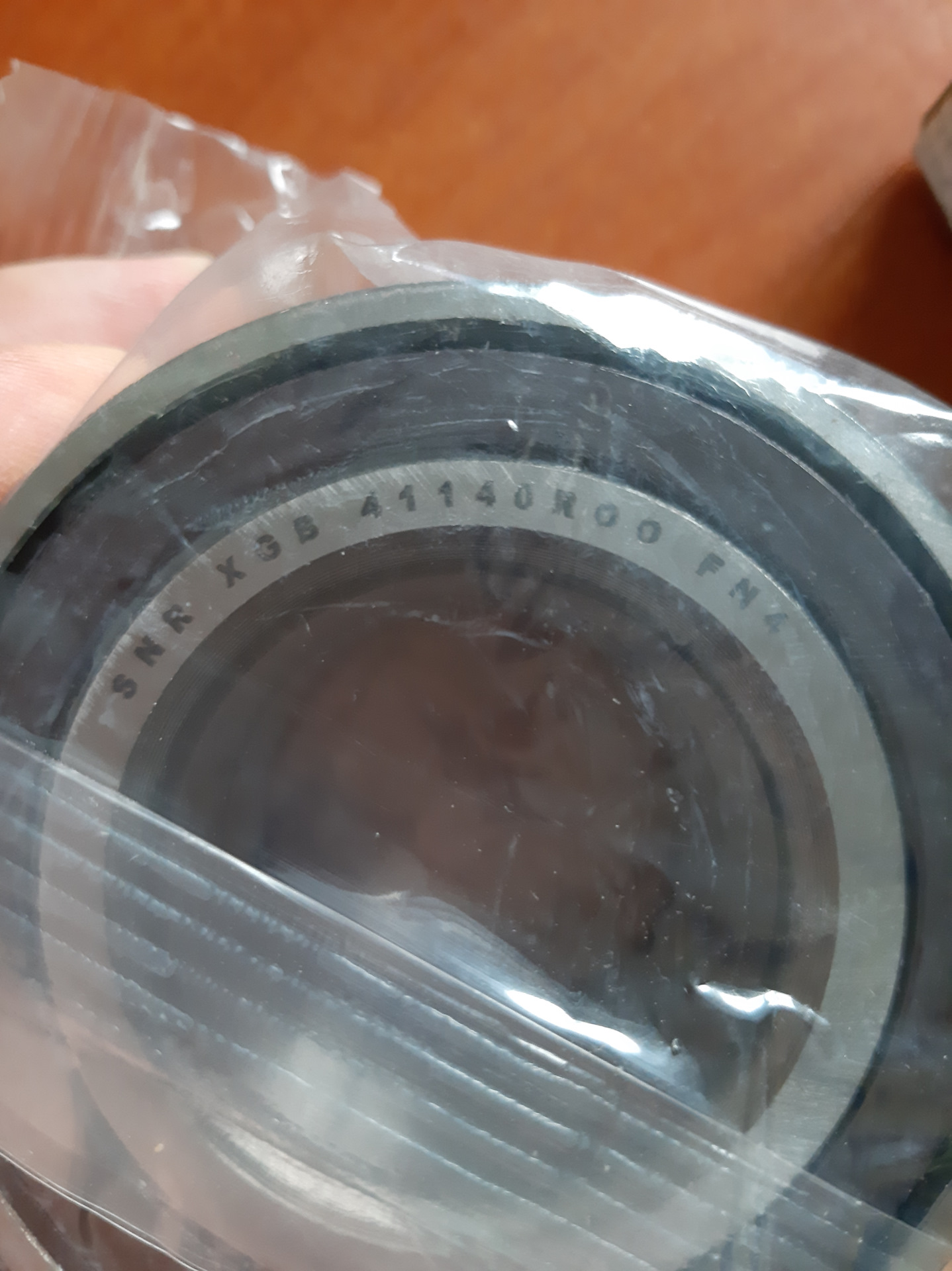

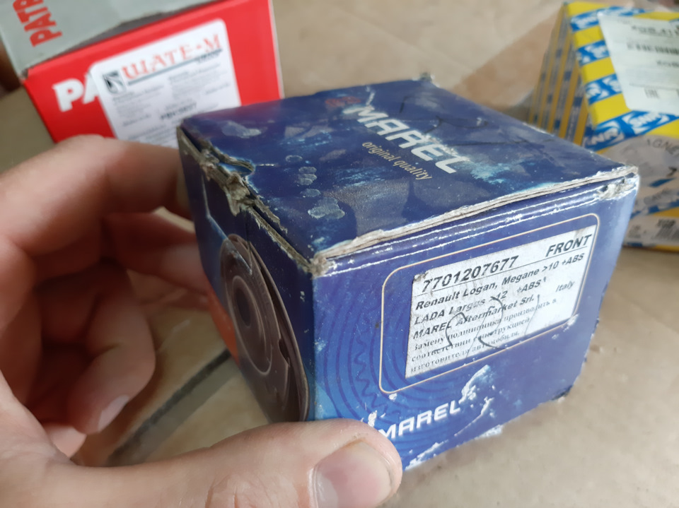

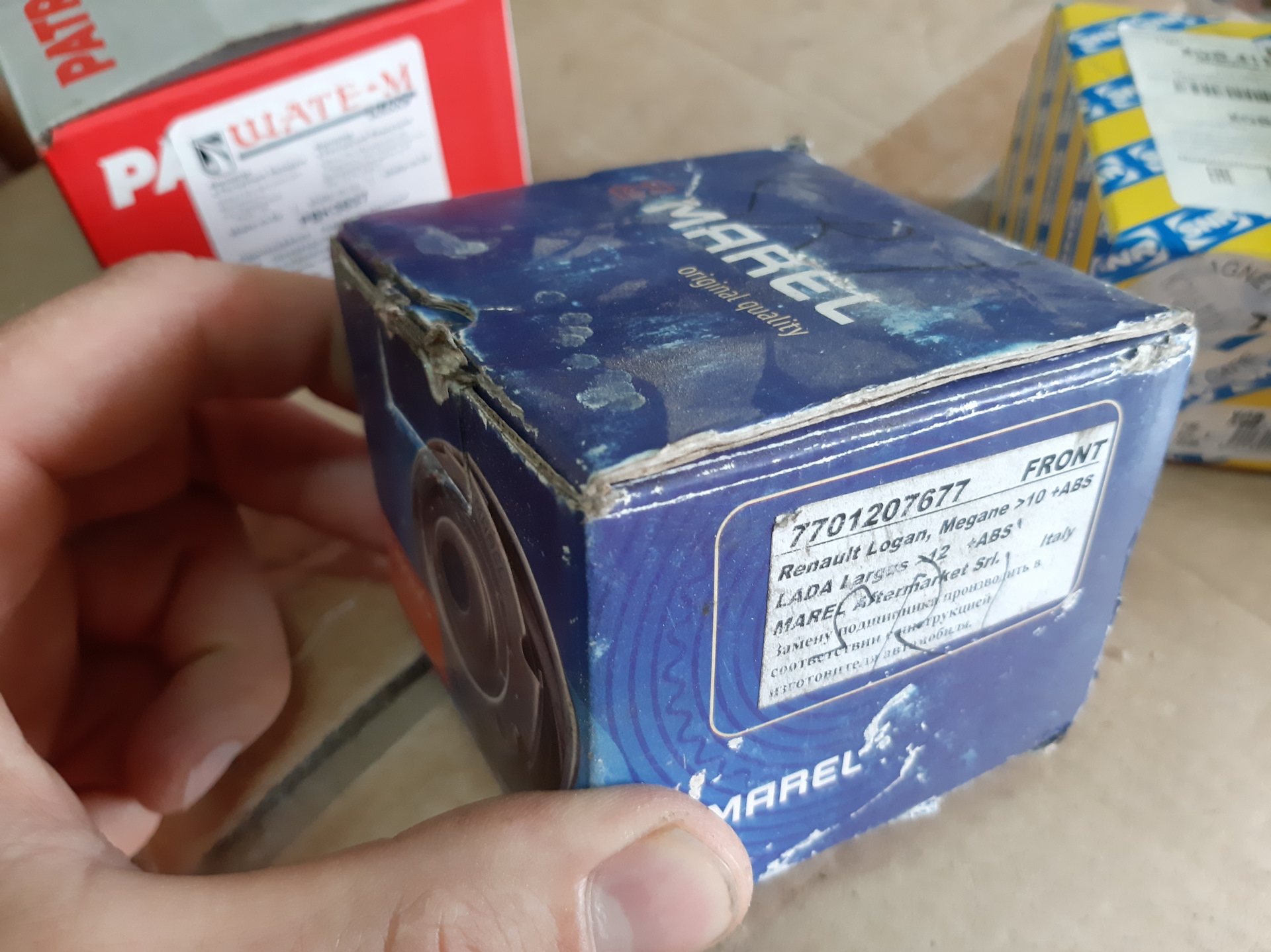

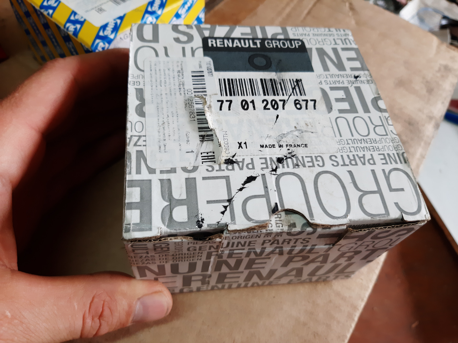

А теперь веселье!
Вобщем это подшипник был возвращён поставщику (поэтому он не распакован). Можно ли такое ставить — НЕТ, НИ В КОЕМ СЛУЧАЕ НЕ НУЖНО ДЕЛАТЬ ЭТО, ОПАСНО ДЛЯ ЖИЗНИ. Лучше гудящий оригинал (20 тыс проехал с гулом, когда снял то понял что можно было ездить дольше, критических моментов выявлено не было, так, дискомфорт для ушей). Опять же это я эксперимент проводил, и огромная просьба его не повторять!

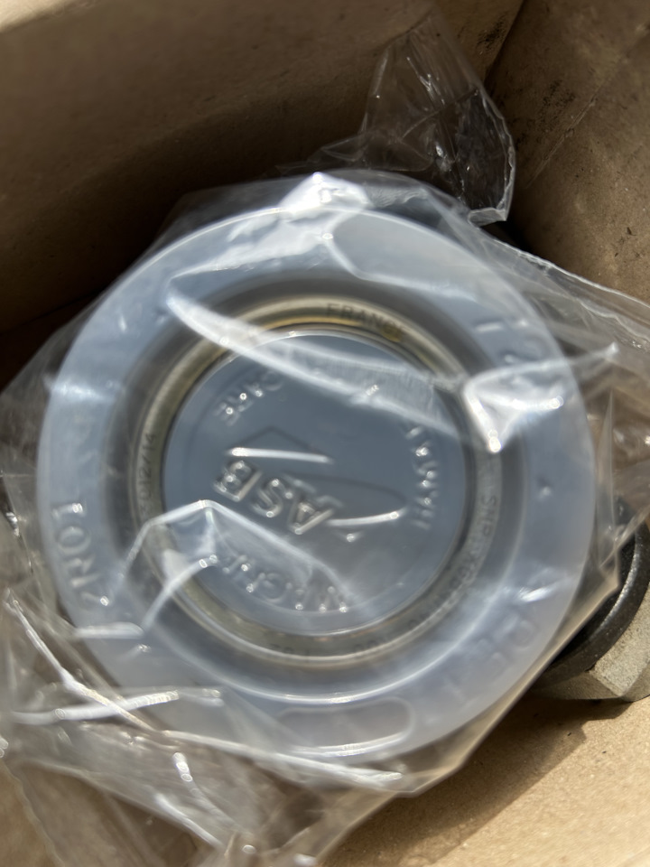

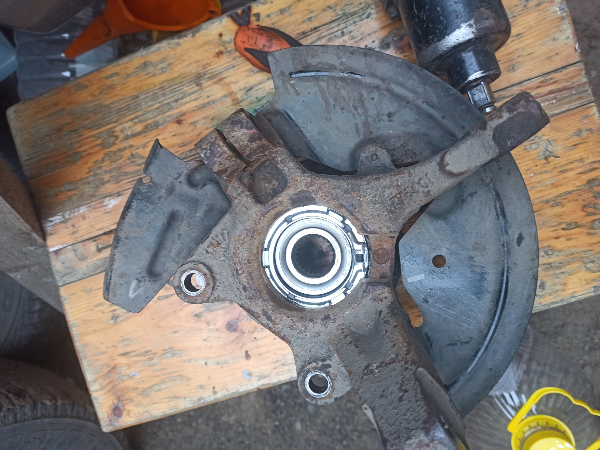

Еще немного того что ставил
Вообще очень много подшипников с артикулом 3637 (pilenga, patron, dynamatrix итд) такое ощущение что они все на одном заводе делались.

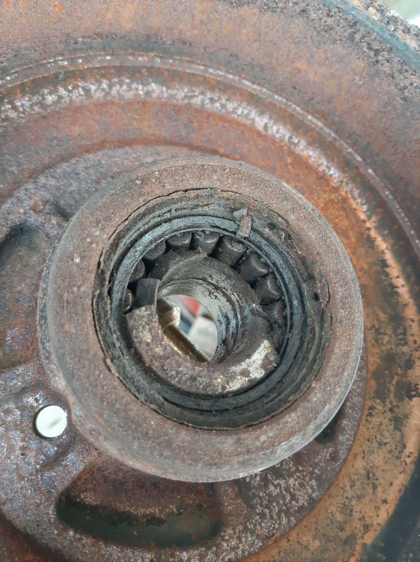

Далее лютый п.дец!
Я такого никогда в своей жизни не видел, несколько шариков были сломаны пополам (как вообще такое возможно?) Он стоял на моем автомобиле, после того как начал гудеть проехал 200км и развалился (звуки и ощущения были такие, будто МАЗ без колеса едет) Конечно найдётся тот кто скажет что я плохо его установил, но поверьте это не так, это может 101й подшипник который я меняю в своей жизни (друзьям, знакомым, родственникам, иногда в работу беру машины). И к тому же я их купил сразу 3 штуки, последние 2 были установлены зимой и не прошли даже 1000 км. Увидите эти изделия — бегите подальше от них.

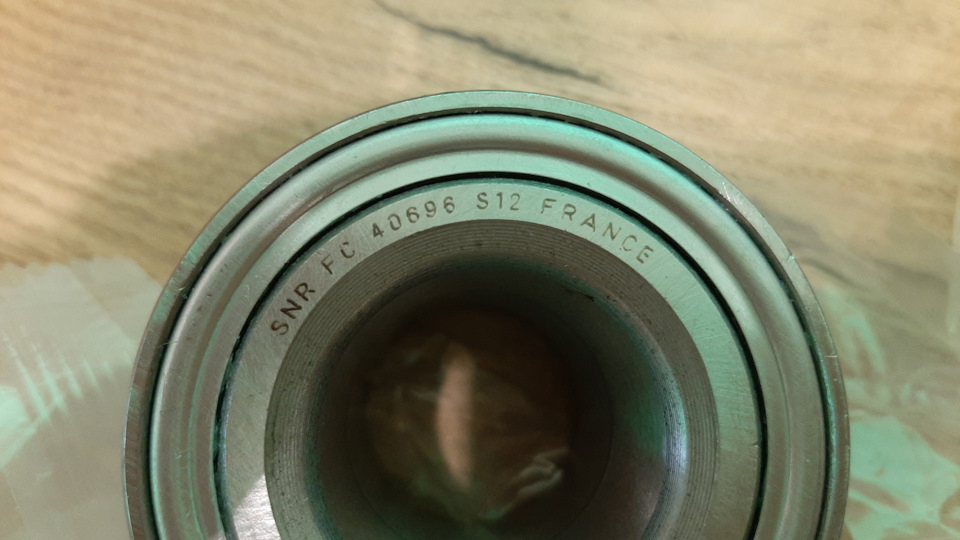

Задний подшипник ТТХ:
Ширина снаружи [мм]: 62
Внутренний диаметр (мм): 30
Высота [мм]: 48
Оригинальный номер 6001548986
Опять в коробке Лада лежит подделка. Друг ставил себе 2 раза такой и оба раза они и 1к не прошли. Звуки были конечно такие, как будто конец света настал. Не нужно такое чудо ставить на авто.

Как можно довести измерительный инструмент до такого состояния?
У деда в гараже откопал, старый советский:)
