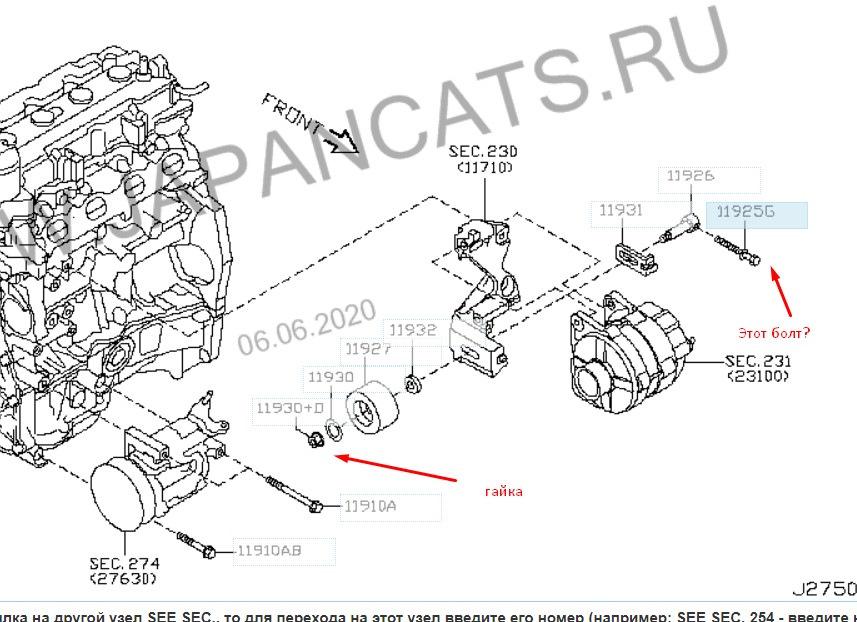

Услышал отчетливый свист при трогании, учитывая что еще осенью мне в сервисе говорили что нужна регулировка ролика, решил не тянуть и разобраться. По итогу выявили, что у гайки слизаны грани и без нагрева ее не отвернуть, что ведет к замене ролика, а тут уж и ремень поменять хорошо бы. Само место я не видел, правильно ли я понимаю что речь о гайке крепления ролика арт. 119301HC0A? Для демонтажа ведь достаточно ее только открутить или есть ли там еще какие грани?
Ролик заказал SKF, ремень сначала закинул митцубоши, но что-то много прочитал много про поддельные и лотерею, решил остановиться на оригинальном ремне 11720-ED00C.

Я вот такую ставил на ролик 01225-N0011
Она под ключ 16, грани не слижутся
То что подкрылок заправлен уже хорошо, грязи меньше, но чуть выше заправленного можно пальцы просунуть в моторный отсек.
Ролик крепится одной гайкой, а подтяжка болтом, который Находится под генератором. Сначала подягиваете ремень, а потом затягиваете гайку на ролике.

Понял, спасибо, правильно я отметил болт? Да нет, там явный слой грязи был.
