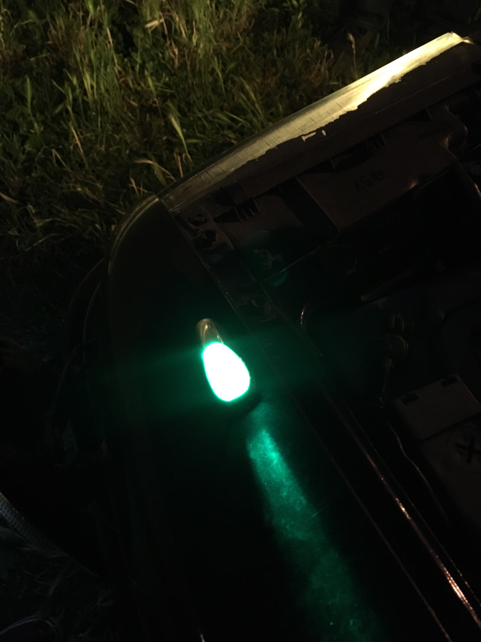

В одной из предыдущих записей делал знакомую многим замену оптоволокна маячков на светодиоды. Изначально ставил белые на 3мм с подобраным в магазине резистором. Оказалось, что в одном из маячков умер светофильтр, поэтому один светился зелёным, другой бело-зелёно-голубо-непонятным. Со временем надоело лицезреть этот ужас, решил переделать по нормальному, и пошёл следующим путём.
Снимаем маячок, подсунув под него пластиковую карту из какого-нибудь магазина.
Откручиваем нижнюю часть маячка
Аккуратно расковыриваем запаяный пластик, поддеваем чем нибудь острым, отщёлкиваем внутрянку от металлического корпуса.
Далее между линзой и белой пластмасской просовываем что-нибудь тонкое (я взял лезвие от канцелярского ножа), и разъединяем линзу и её основание.
Затем я отковырнул светофильтр, собрал всё в обратном порядке (металлический корпус, линзу и основание пришлось склеивать, запаять вариантов не нашёл), и надел на белый светодиод зелёный светофильтр-колпачок-гандончик. Засветили одинаково ровно, но из-за слишком яркого светодиода аква-зелёно-голубым цветом, который там совсем не к месту.
Посидел попердел, решил что если должно светить зелёным, то пусть светит зелёным. Помониторил сайт магазина радиодеталей, и нашёл зелёные 5мм 12в светодиоды только с яркостью 20мкд. Это настолько мало, что его «свечение» будет видно только в кромешной темноте, и то еле-еле. Погуглили с Afelios, всё оказалось весьма прозаично. В подробности вдаваться не буду, но суть в том, что светодиод работает в зависимости от силы тока, а не напряжения. То есть можно его запитать хоть от ядерной станции в 10 мегавольт, главное чтобы была правильная сила тока, а напряжение не меньше обратного, указанного в даташиде.
Поэтому выбираем светодиод нужной яркости с любым обратным напряжением и подбираем к нему резистор по формуле: (напряжение на входе — обратное напряжение светодиода)/сила тока светодиода.
На запущенном моторе напряжение может доходить до 14,5в, для запаса это число и взял. Обратное напряжение у выбранного мной светодиода оказалось 5в, свою яркость он выдаёт при 0,02А. Соответственно необходимое сопротивление резистора: (14,5-5)/0,02=475Ом с округлением в бОльшую сторону до ближайшего стандартного значения. Не забываем также рассчитать необходимую мощность резистора, но в большинстве случаев 0.5Вт будет за глаза.

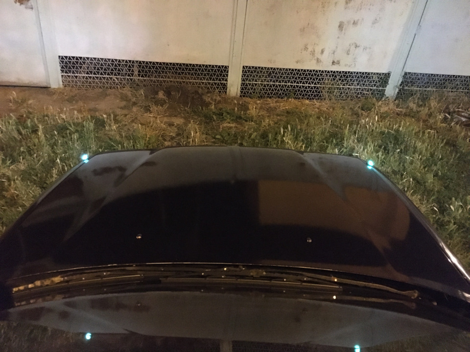

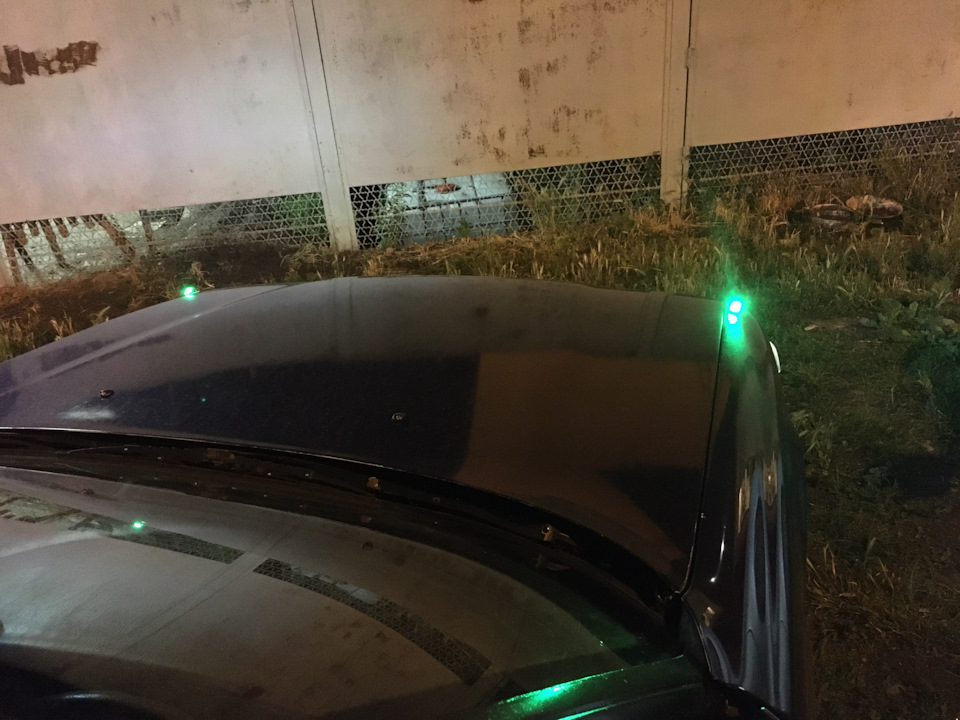

Теория закончилась, началась практика. На следующий день купил нужные мне светодиоды и резисторы, перепаял, поставил на место. Отверстие в коричневой пластмасске нужно немного расширить сверлом (5мм светодиод до конца не залезет, 3мм будет болтаться). По итогу результат двоякий: светит ярко, заметно, в глаза не долбит, но было бы приятнее сделать его процентов на 20-30 тусклее. Яркость моих светодиодов 6000мкд, можно либо взять на 4000мкд, либо резистор с бОльшим сопротивлением (такой вариант даже лучше, дольше проживёт). Зато наконец-то оба светят одинаково и с нужным оттенком.
Upd. Перепаял с резистором 1кОм. То что нужно
