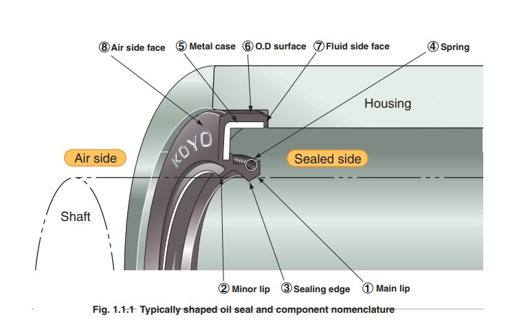

Добрый день. Вот такая установка запроектирована теми, кто разрабатывает эти сальники.
Air side — это наружная сторона.
Sealed side — это внутренняя сторона.
Спасибо за инфу с картинкой

Ignatovd
Это другой сальник! У эльринг такое же строение что и на пятиступки)
На схеме установки показан вариант установки точно такой же, о котором говоришь ты. Так что нам не о чем спорить.

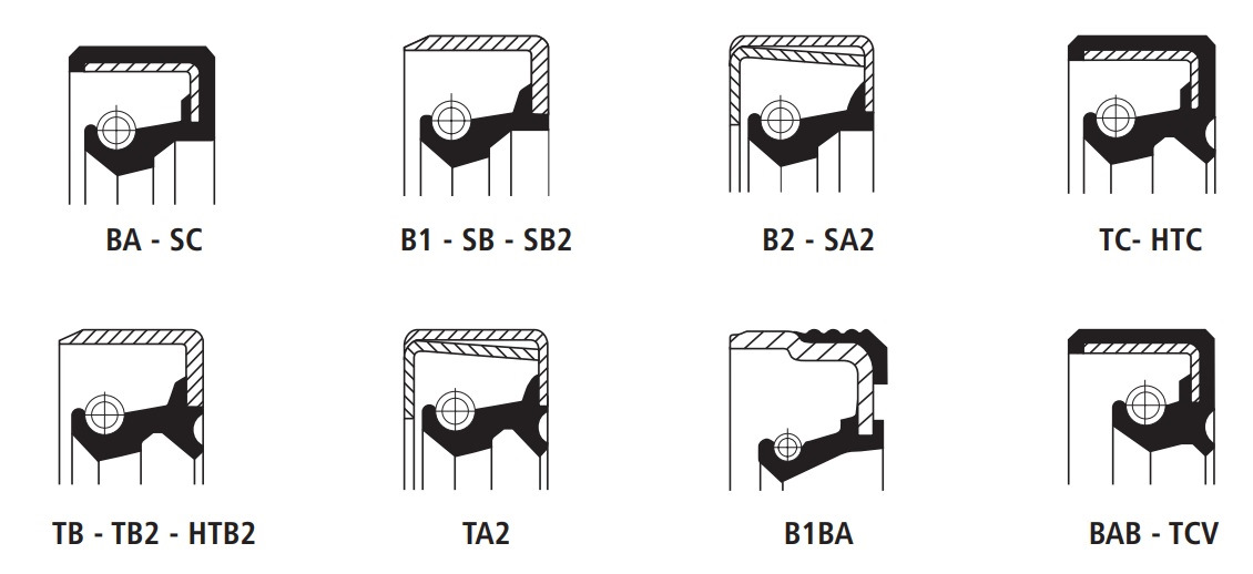

А вообще на последнем фото на коробке corteco указан конструкционный тип сальника "HTCY". Картинка ниже взята из каталога corteco, и профиль сальника TC-HTC там точно такой же как на схеме установки.
Эта схема установки одинакова для всех профилей сальников типа ТС, TB, SA, SB и им подобных. Все они ставятся пружиной внутрь и не важно кто и производит, эльринг, кортеко и прочие.
Он железной обоймой идёт наружу
