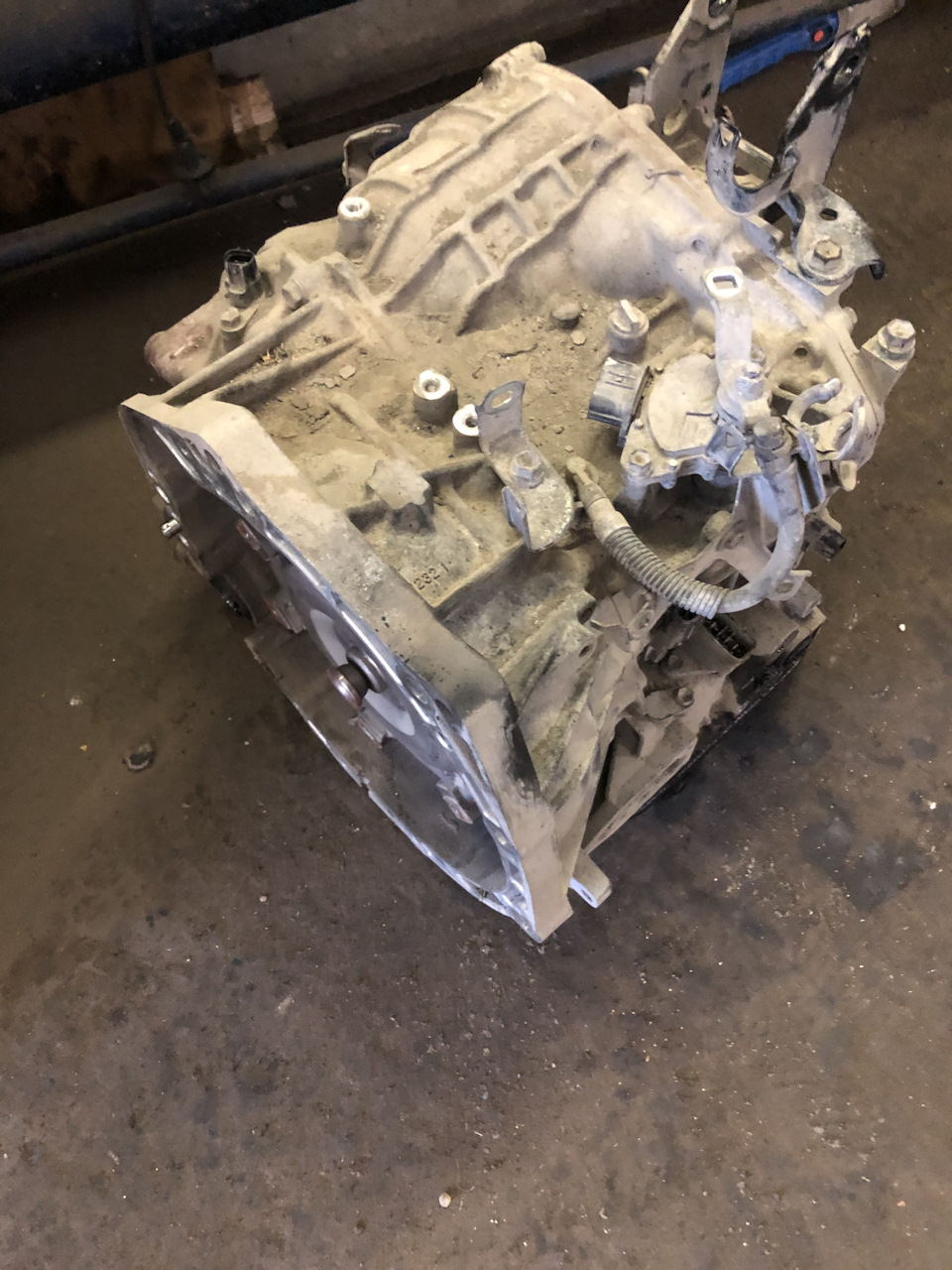

Дело было так: ехал я значит ехал и на пути у меня оказалась небольшая горка, еле еле смог заехать в неё, машина просто перестала тянуть! А далее самое интересное. Припарковался в карман мордой, а выехать сам уже не смог. Заднюю включаю, машина пищит но не едет. Вытолкал и поехал к парням на СТО. Итог ошибок по вариатору нет! Но на D и N машина едет вперёд! Хана вариатору. С решением данной проблемы мы решили не затягивать.
Был куплен вариатор с Toyota Ractis 2010 года, с пробегом 78 тысяч, за 5000 руб., на проверку дали 14 дней!

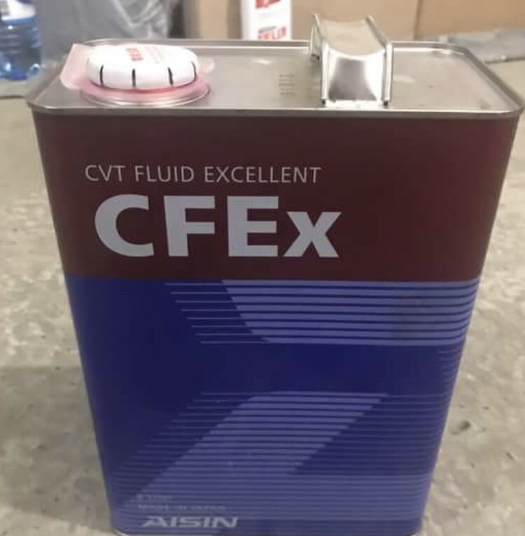

Куплено 4 литра жижи в вариатор AISIN за 2616 руб.,

Вариатор поменяли, жижу залили и нет проблем. Машина едет и радует. В процессе замены, новый уже на своём месте висит
И пару фото старого разобранного вариатора, разбирал и смотрел ради интереса
Везде вроде всё целое, и выработки нет ни какой, но он пал смертью храбрых!
