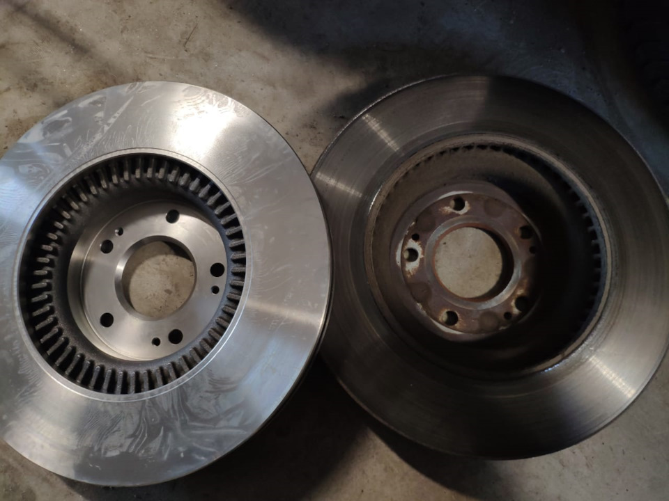

На фото можно увидеть, почему диски не подошли. Внутренний диаметр посадочный между теплоотводными канавками на обратной стороне дисков Nipparts N3300550 гораздо меньше, чем на заводском диске Genesis G80 c 2.0 двигателем. По разболтовке и всему остальному тормозные диски альтернативные подходят, но не садятся до конца. Получается, ступица на Genesis 2.0 по диаметру больше, чем на Genesis, который с V6 и шел до 16-го года?! Зачем такое сделали, я не понимаю. Я даже в первый момент подумал, что мне диски другие привезли по ошибке (не даром на Genesis 2.0 не пробивается альтернативно ничего кроме оригинала в отличии от предыдущего). Но стал смотреть на фото тормозных дисков из журналов других участников Драйва и увидел, что у всех диаметр диска с другой стороны между канавок меньше, чем у меня.
Так уж вот так. Поэтому, я думаю, что не подойдут к Genesis G80 2.0 и диски Sansing SD 1127, которые много кто ставил на предыдущий Genesis. Сейчас заказал Kortex KD0504 на пробу. Буду смотреть. Они по некоторым каталогам пробиваются как альтернатива нашим заводским, ну уже гораздо дороже — почти в два раза. Что же касается Valeo, то их по факту также надо примерять.

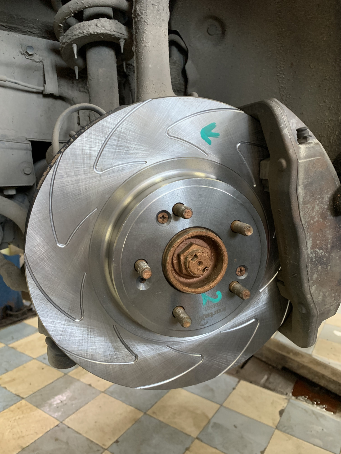

Сегодня поменял в очередной раз диски и колодки. На дисках сделали насечки для вентиляции. Фото прилагаю.
Диски по трассе начали бить после нескольких хороших торможений. Расстроился. Менять опять на оригинал смысла не вижу. Нашёл сегодня диски с отверстиями и насечками и колодки неоригинальные. Завтра поеду покупать и поставлю в четверг тогда.

Напишите, пожалуйста, полный артикул, он идёт как R1139 в базах? Второй вопрос — у вас точно Genesis G80, именно Genesis, а не Хенде Дженезис? Почему спрашиваю, хочу тоже взять такие диски, если найду. Но у меня не подходили с предыдущей модели, в них диаметр под ступицу меньше, и если у вас авто до 16 года ещё с V6, то на мою ваши диски не подойдут, у меня ступица больше по диаметру, а если уже Гена 2.0 турбо с крылышками на капоте и на багажнике, то подойдут.
Да, именно Генезис 2.0, год 2017. Тоже два раза попадал на диски, которые меньше по ступице и пришлось сдавать. Артикул только на коробке был на фото. Я покупал их в сети Техком, там мне их по вину подобрали.

С отверстиями оказались не наши. Заказал Кортекс. Продавец сказал, что пару недель назад появились. Слоты они сами на станке делают. Колодки тоже у них заказал. Завтра поеду забирать.
