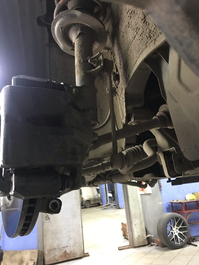

Заехал к хорошему знакомому на диагностику подвески, загнали на подъемник и стою жду приговора
как минимум тысяч на 20, но не тут то было, мастер сам был очень удивлен своим сказанным приговором, думая что скажет он намного больше после того как увидит мою подвеску после 7 лет езды. Итак граждане вот он список, прилагаю сразу с артикулами для заказа.

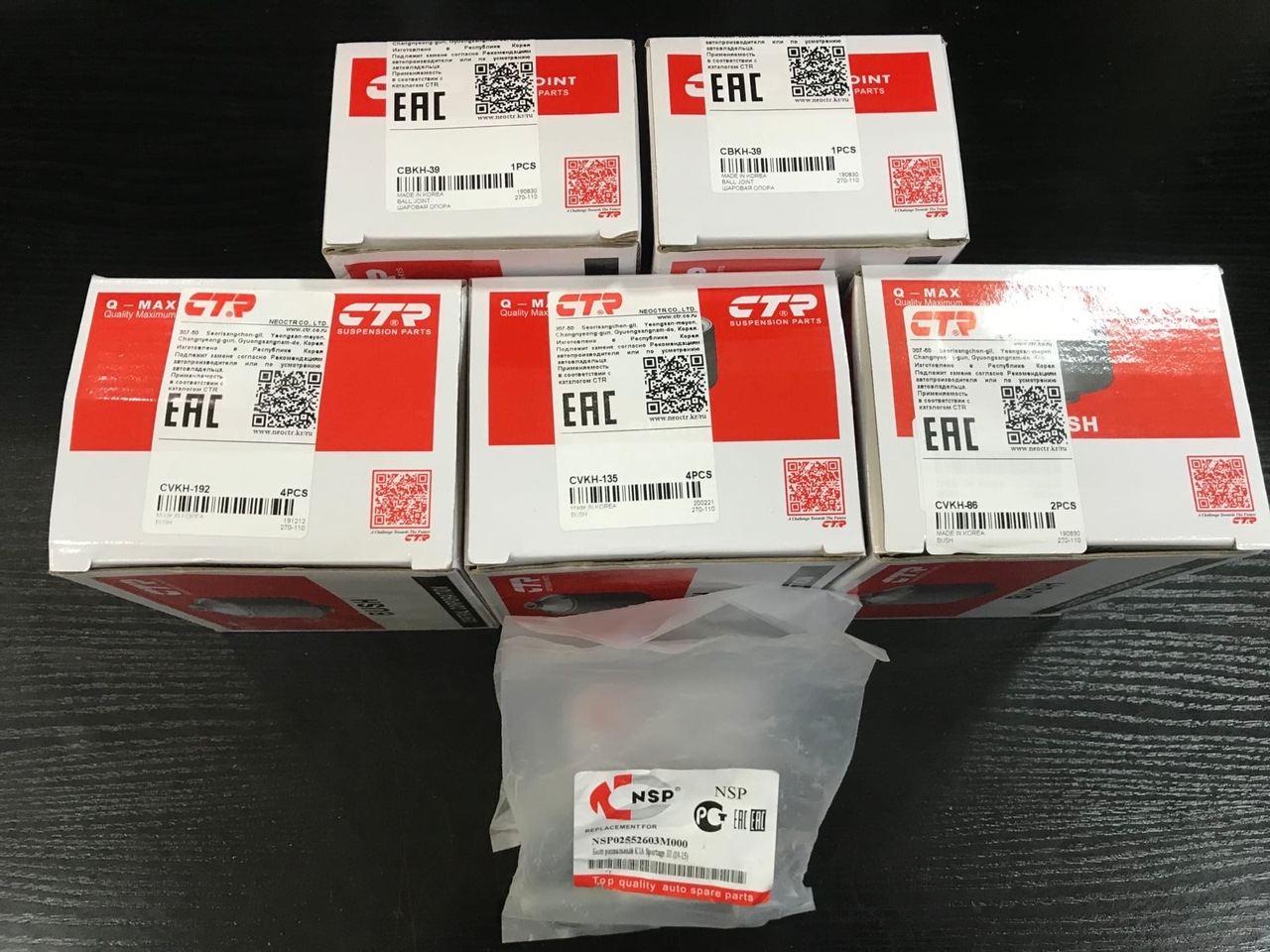

Шаровая опора переднего рычага CTR — CBKH39 — 2шт.
Сайлентблок задний переднего рычага CTR — CVKH86 — 2шт.
Сайлентблок передний переднего рычага CTR — CVKH135 — 2шт.
Сайлентблок задних рычагов схождения CTR — CVKH192 — 4шт.
Болт схождения NSP — NSP02552603M000 — 2шт.
Вот в принципе и все по закупке, почему CTR спросите Вы, отвечаю, на данный момент элементы подвески поставляемые на конвейер Hyundai/Kia являются именно CTR. Пришлось повозиться с демонтажем задних рычагов схождения, но болгарка оказалась сильней)
, а остальное все выпрессовалось и запрессовалось новыми деталями ровно.
Сам был очень удивлен, что передвигаясь уже 4-й летний сезон на 19-х колесах, будет такой результат, амортизаторы все 4 совершенно сухие и выполняют свою работу просто превосходно, пыльники шрусов и сами шруса тоже вроде как в хорошем состоянии, рулевые тяги и наконечники тоже чувствуют себя хорошо, поэтому друзья пока что я выдохну и наслажусь более лучшей ездой после данного ремонта, ну и обязательно после всех проделанных процедур сделали развал — схождение, все поправили как надо

Несколько лет назад разочаровался в продукции ctr(ничего нормально не живет… Ни стойки стаба, ни сайлентблоки, ни рычаги в сборе) … Да и если этот производитель что либо и поставляет на завод, ТО контроль выходного качества намного более строгий.
Сам сейчас ходрвкой занялся. Началось с малого, закончилось заменой более 10 элементов)
Ну буду надеятся на лучшее качество
Что удивило почти на всех сайлентах были прописаны родные артикула
Это сделано для удобства. По факту, упаковщик оригинальных запчастей-мобис(а в упаковках могут быть детали разных производителей, НО если не подделка-качество незаводского "оригинала" вполне приемлимое
Ну вот про шаровые знаю что идут как и ступичные подшипники Iljin
А на днях вырезали каталик на Туссане новом
Там увидел на нижней части шаровой именно CTR
Шаровые ctr у меня мало продержались(в отличии от "оригинала"… Рулевые наконечники чуть дольше… Стойки стаба передние и года непрожили, ну а задние у меня любые из за лифта не больше полугода жили

А какая альтернатива кроме ctr?
Ответственные элементы считаю что лучше оригинал брать(и надеиться что не нараешься на подделку) . Мне пока не попадалось деталей, которые живут хотя бы столько же(а брендов мы перепробывали немало. И себе и на клиентские авто)
