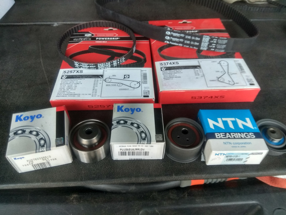

Всем привет. В ближайшее время планирую менять ремень грм с роликами соответственно и удалить балансиры. Запись направлена больше на тех, кто делал это. Поскольку ремень ГРМ это ответственная деталь, то хочется не прогадать и поставить все качественное. Пробег на данный момент около 143000, допускаю что прошлый хозяин мог тысяч 30 скрутить, стоит сейчас ремень гейтц, судя по пробегу и состоянию ремня вряд-ли это заводской. Изучив значит разные источники составил для себя примерный список необходимых запчастей. Кто устанавливал себе эти компоненты прокомментируйте пожалуйста как ходят, и может лучше на что-то заменить.
1. A465RU29MM ремень ГРМ sun
2. PU106018JRR1DW натяжной ролик koyo
3. PU276033CRR1D обводной ролик koyo
4. MD308086 гидронатяжитель chery
5. SMD133317 сальник распредвала чери
6. SMD343563 сальник коленвала передний чери
7 SMD365697 сальник правого балансира
Выбор ремня связан с тем, что изучая этот же вопрос при замене ГРМ на Лансере было выяснено, что ремень ГРМ sun ставился с завода и при заказе оригинального ремня в коробке мицу приходит ремень сан, а на гейц, который ставят многие ховероводы много подделок.
По роликам больше скорее вопрос к смазке, как ее качество и достаточно ли количество, или стоит заменить/доложить?
Стоит ли вообще менять гидронатяжитель, а если стоит как по качеству чери?
Стоит ли менять сальники, если они не текут, если да, то на какие? Чери стоят копейки, мицу почти в 10 раз дороже. Как по качеству Китай?
И вопросы по удалению балансиров. Левый удаляется полностью, отверстие в крышке закрывается заглушкой или заваривается Ароном, вкладыши проворачиваются на 180. Правый или обрезается у маслонасоса, заваривается маслоканал или протачивается до бобышки и обрезается после нее. Вкладыш не проворачивается в любом случае.

У меня с завода стоял ремень ГРМ Гейтс, первая замена ГРМ была не очень удачна, рассыпался ремень балансиров, а вот второй раз поменял ремни на Гейтс, и уже прошел 57т.км, ставил такой комплект (www.drive2.ru/l/503941914211386776/) и на следующую замену опять купил такой же, через 3-4 т.км поменяю опять.
-Ремень ГРМ Gates 5374XS.
-Ремень б.вала Gates 5257XS.
-Ролик натяжной ГРМ KOYO PU106018JRR1DW
-Ролик направляющий KOYO PU276033RR1D
-Ролик натяжной балансировочного вала NTN NEP55-012B-1.
Натяжитель не менял и дальше думаю родной оставить
В общем всё есть в БЖ.
Да этот гейц многие ставят, но главное найти не контрафакт, а по расшифровке обозначений роликов нет информации случайно? Ведь каждая буква и цыфра имеет свое толкование и есть как минимум три номера роликов Коуо, которые бьются как аналоги, но чем-то кроме цены они ведь отличаются, например нагрузкой, оборотами, рабочей температурой. Какой интересно лучше

по запчастям:
1. норм
2. норм
3. у меня номерок чуть отличается, который в корзине лежит. на одну букву. PU276033BRR1D, может я чего напутал
4. по артикулу это не чери, а митсу. у чери smd. если он нормально и правильно сжимается в тисках и не течет, то я не меняю.
5,6,7- лучше аналоги. по этим артикулам скорей всего левак будет. сальники меняю, только если текут, а не "за компанию", как тут многие и помпу меняют до кучи.

3. Есть и В и С. В чем отличие не знаю, расшифровку номеров koyo не нашел.
4. Действительно если просто вбить в поисковик этот номер то находит мицу, а у меня в емексе в избранном он висит и ищется под этим же номером чери, странно. А как должен правильно сжиматься натяжитель? Я когда помпу менял просто его в тисках сжимал потихоньку и прокручивал, ( тогда не знал что можно длинным болтом его на месте сжать)
По сальникам тоже так считал, что не надо мешать машине работать, тем более заводские явно лучше, чем новые, но когда осенью занимался с коробкой и три раза ее снимал и ставил и все было сухо, а сейчас потек задний сальник колена, начинаю думать а чё я не заменил его тогда, когда была коробка снята, теперь из-за копеечного сальника скидывать коробку придется опять
по натяжителю- вот именно так и надо. потихоньку в тисках. если равномерно идет процесс и все сухо, то значит с натяжителем все хорошо. а вот болтом сжимать- это если на 100% уверен в натяжителе.
А по сути что с ним может стать? Или потечёт или шток согнется. Так ведь? Я если правильно понимаю он вспомогательную функцию выполняет, т.е. основная натяжка выполняется роликом, а гидронатяжитель компенсирует вытяжку ремня и тепловое расширение
есть еще третий вариант- неправильно работает. при сжатии тисками идет то слишком туго, то слишком легко. такую фигню обнаружил на одном ховере, там ремень проскочил на 2 зуба.
