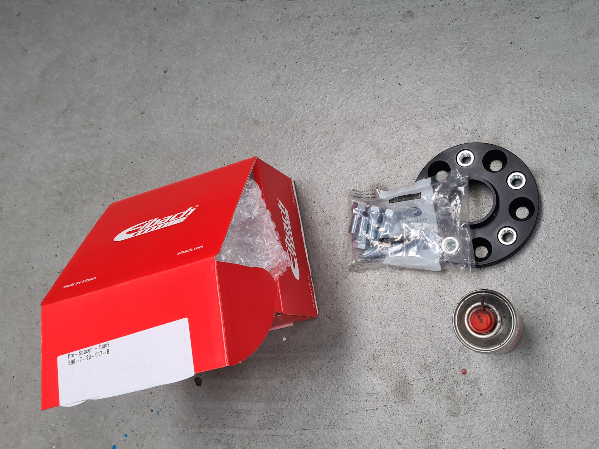

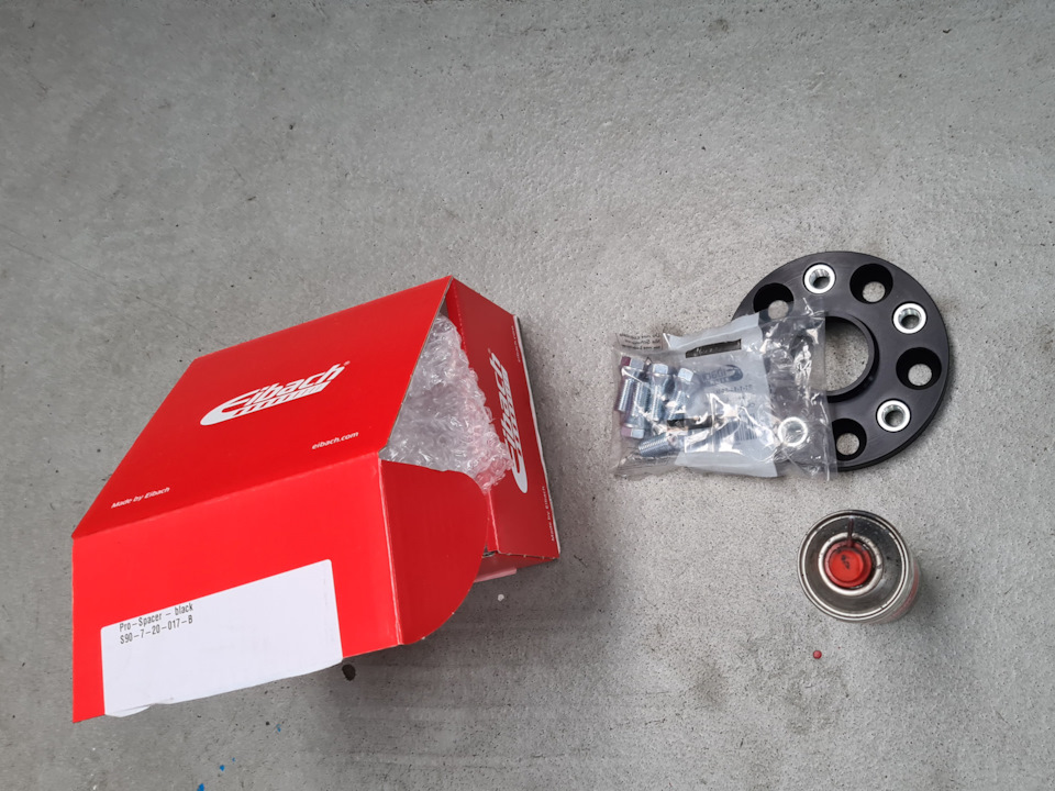

А т.к. я приверженец стоковых тапок, я даже не рассматривал покупку тапок с меньшим вылетом. Поэтому решено было установить проставки. Экономить на проставках дело не самое благодарное, поэтому выбор пал на качественные и дорогие проставки Eibach Pro spacers.

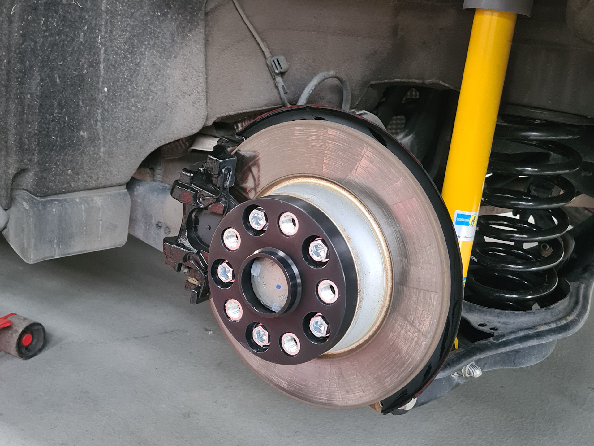

Пару недель назад, поставил проставки 20мм на задние колеса в BSR Česká Republika (Филиал шведского тюнинг ателье и по совместительству официального дистрибьютора Eibach в Чехии) Проставки 20мм крепились при помощи обычных болтов в ступицу, а уже к самой проставке прикручивалось колесо.

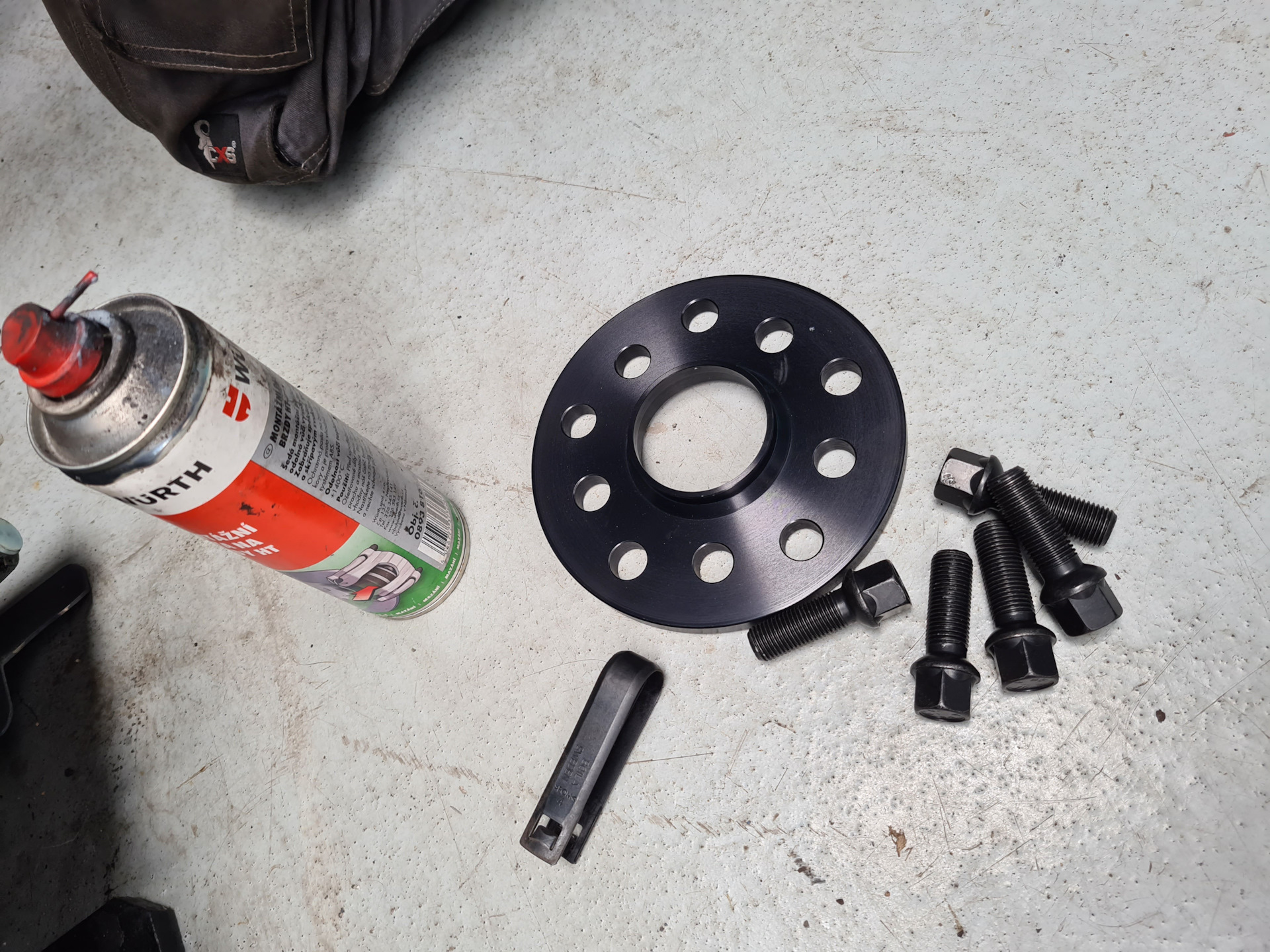

Поэтому я решил ставить и передние. Заказал проставки вперед. В связи с вирусом была какая-то заминка со сроками на заводе Eibach, но на этой неделе они наконец-то пришли) И сегодня я поехал на установку. 10мм уже крепятся с помощью удлиненных болтов напрямую к ступице.

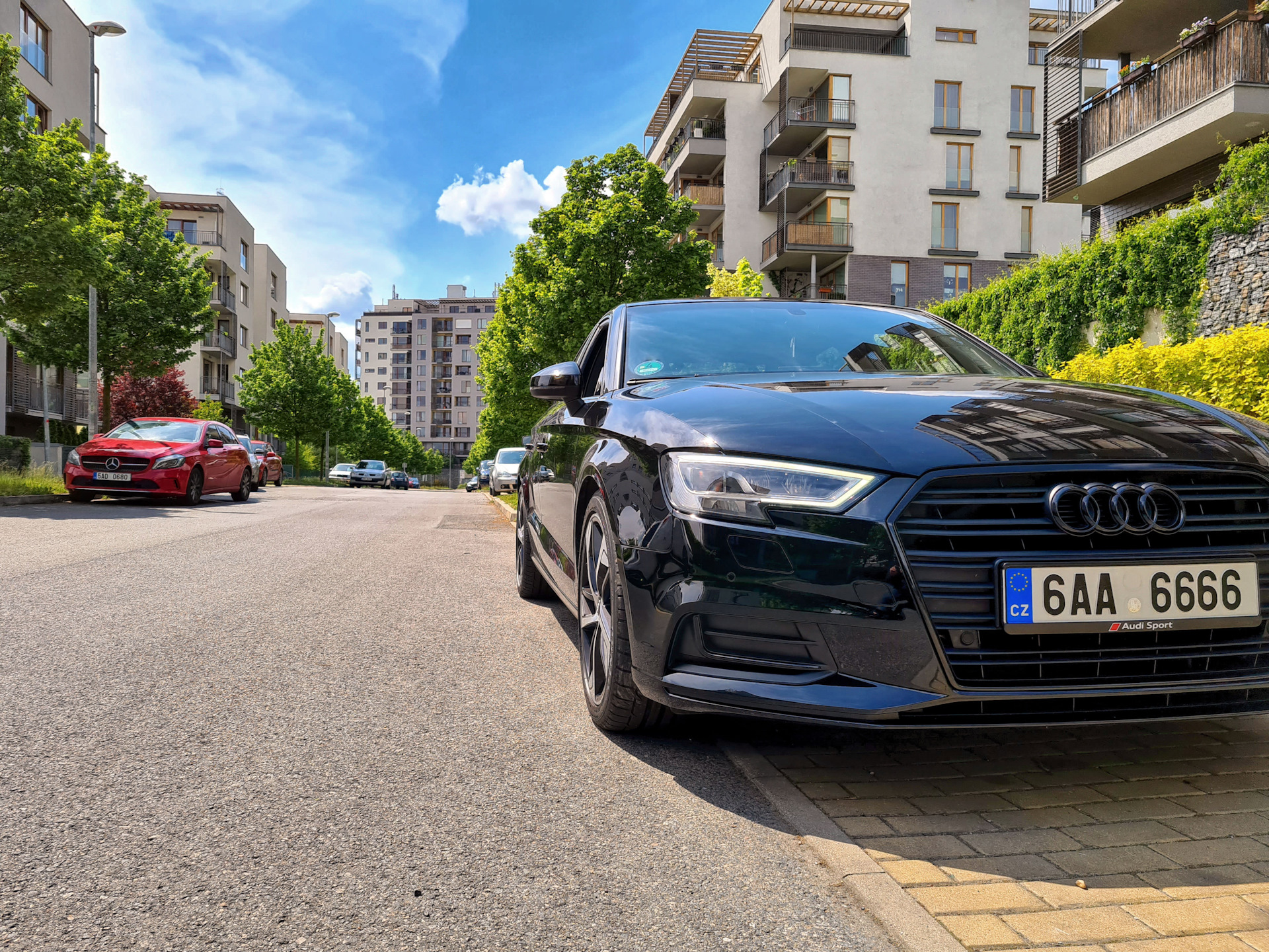

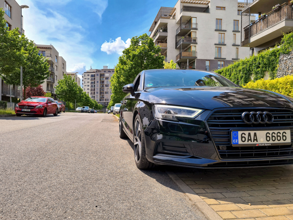

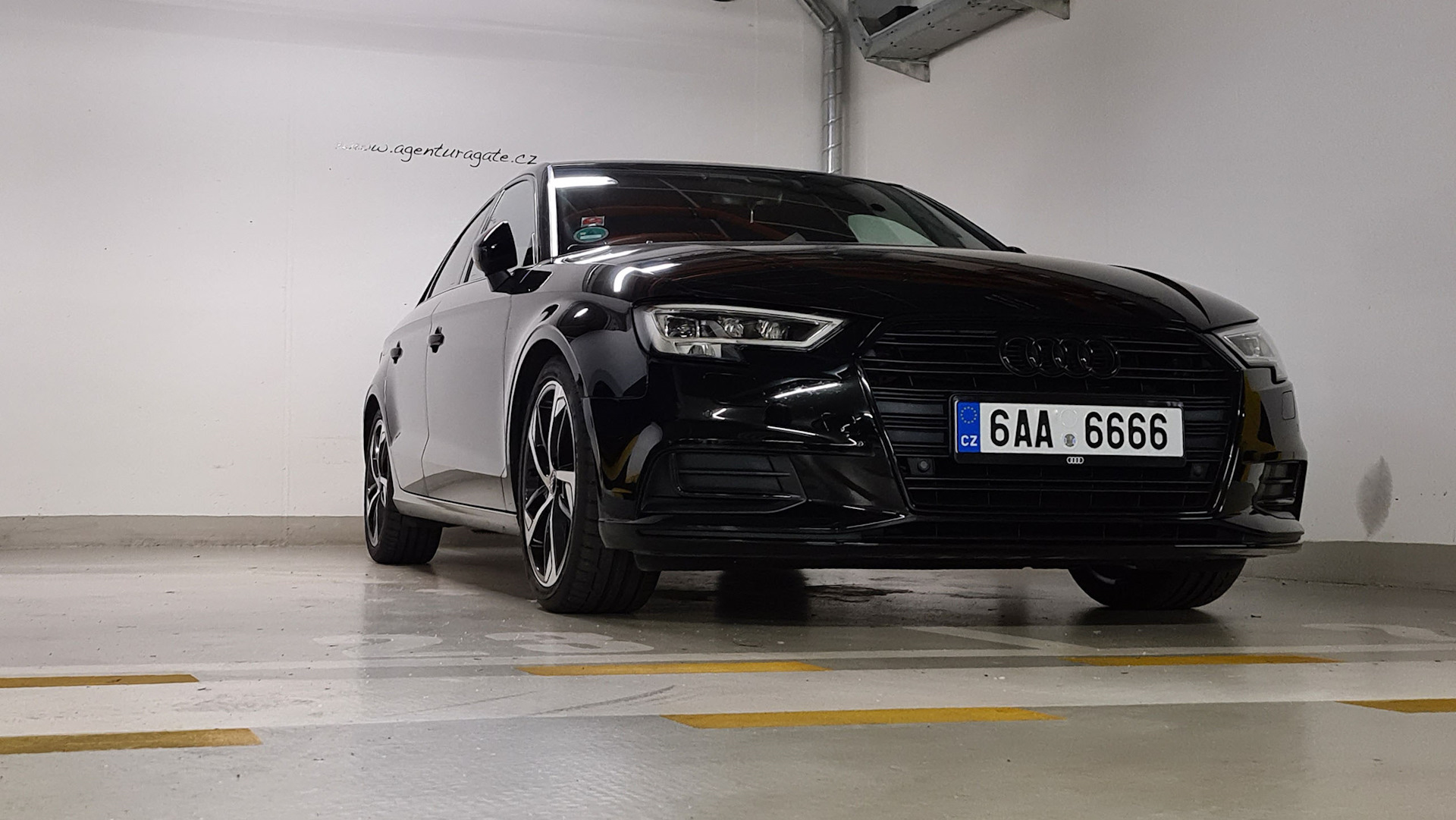

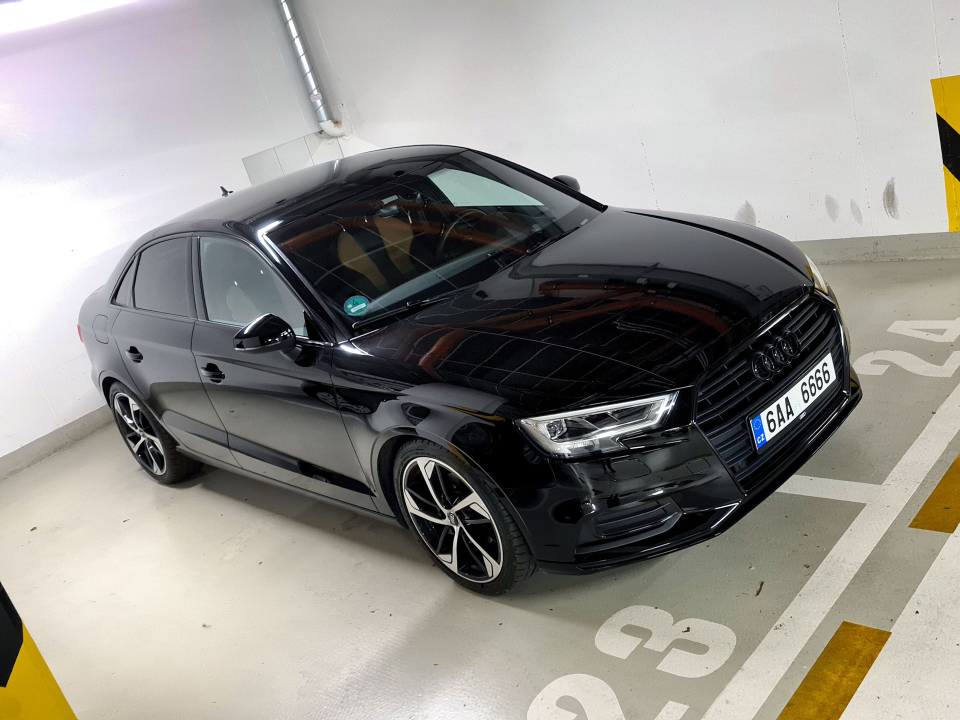

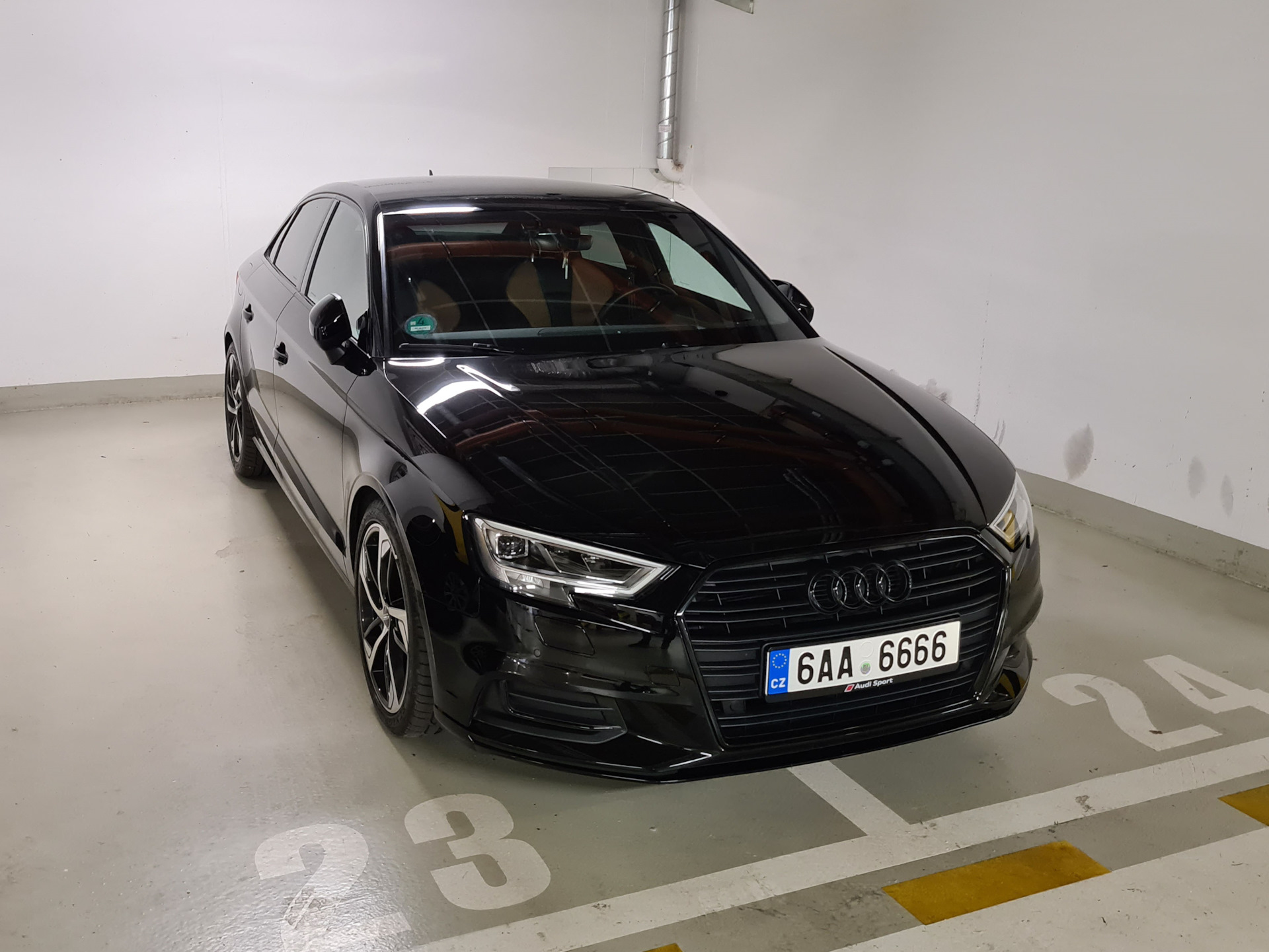

Ну и финальный результат. 20мм сзади и 10мм спереди. Диски сейчас с ЕТ51.

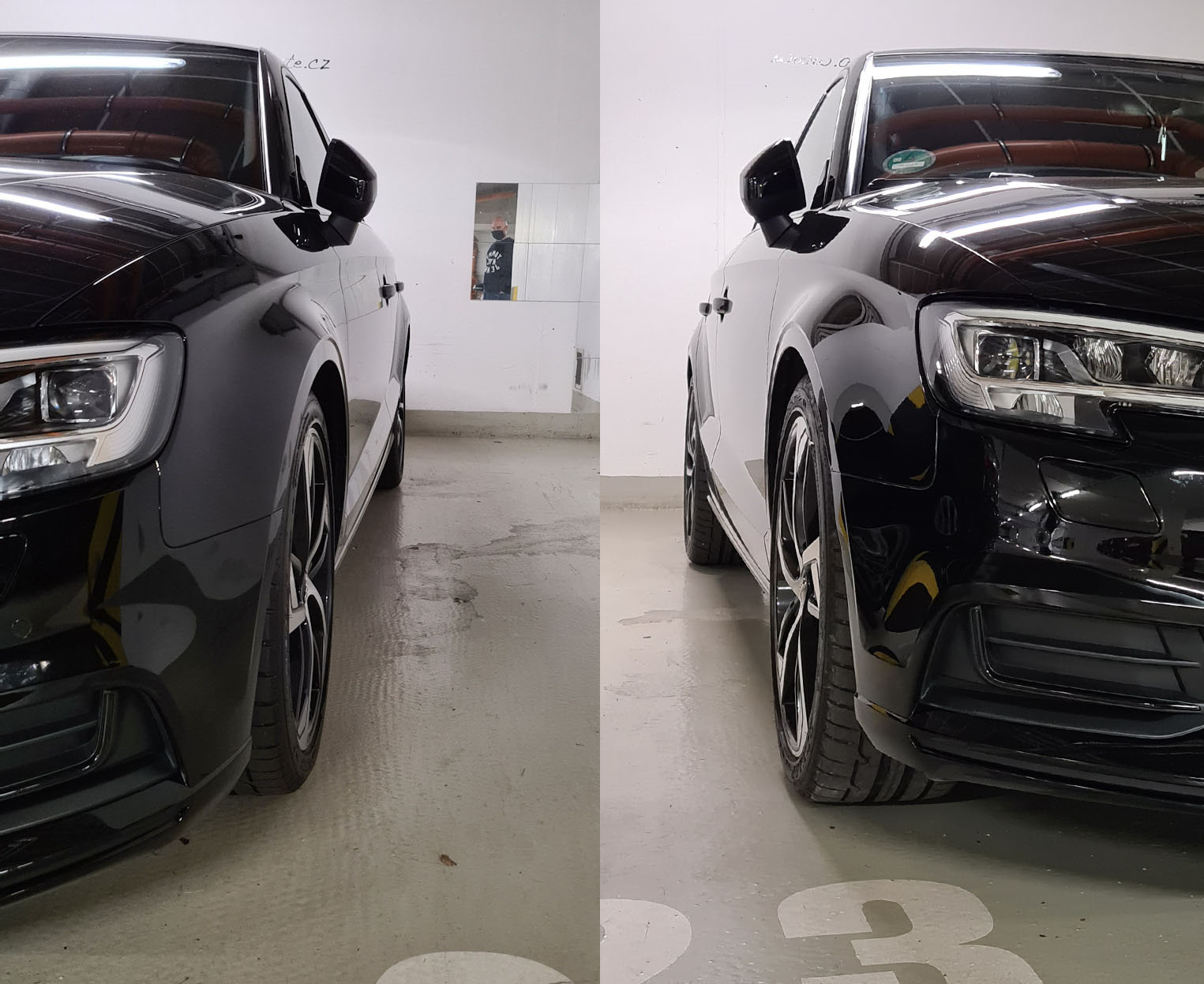

Для сравнения вылет колес ДО и ПОСЛЕ.

Привет, подскажи артикулы проставок
к сожалению я не знаю артикулов. Там они и не нужны, просто ищешь проставки под свою разболтовку 5*112 и нужную ширину проставок)

Эстетически стало куда гармоничнее)
