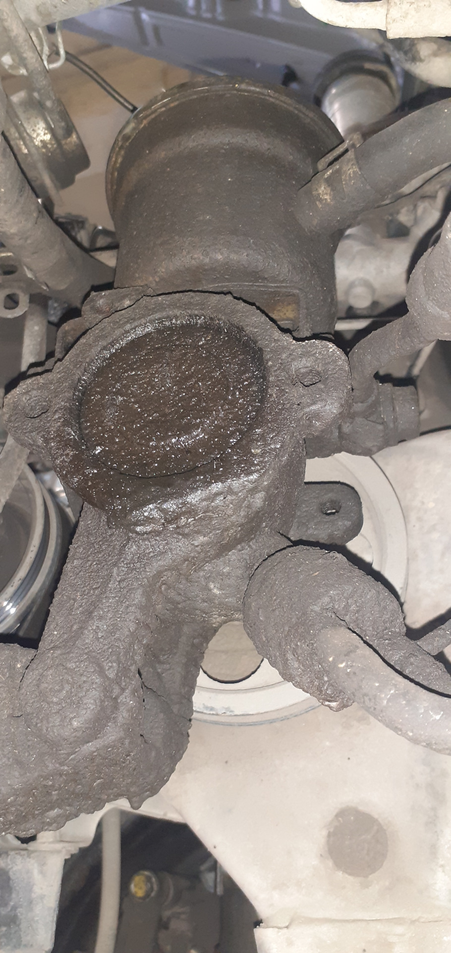

Давно мне не давал покоя потеющий насос ГУРа, приходилось подливать раз в месяц жижу да и в моторном отсеке такой срач образовался в месте его установки, что без слез не взглянешь.
А тут увидел на драйве пост человека с Омского калдина клуба, который зачинил свой ГУР и больше проблем с ним не было. Написал ему, узнал к кому обратился за ремонтом и записался к тому же мастеру.
Работа была выполнена качественно и в короткий срок, очень понравилось отношение. По запчастям понадобится:
— сальник со стороны шкива 90311-18007
— кольцо уплотнительное 90301-53007
— кольцо уплотнительное 90301-52001
Дополнительно замазали герметиком заднюю крышку, чтоб туда ничего не попадало и обратно не давило.

На днях при замене масла обнаружил у себя вот такую каку😭
Это только начало) я с таким ездил как у тебя состоянием как купил, считай 2.8 года
Мне интересно, Гур может стучать?)
Выть может, стучать нет
